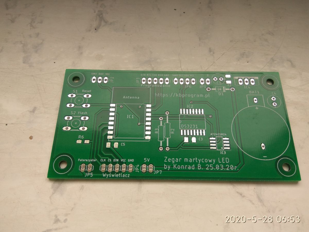

    Ale jest też łyżka dziegciu: umiejscowienie ESP nie jest do końca zgodne z zaleceniem producenta:
    Matrycowy zegar LED z termometrem i WiFi
    Edit: ze strony WWW umieszczonej na płytce wyczytałem, że "Zastosowanie pamięci EEPROM ma umożliwić zachowanie pomiarów w pamięci w przypadku braku połączenia z serwerem." Nie lepiej SPIFFS w ESP i bez dodatkowych układów?

    Zapewne okolica wokół anteny modułu ESP ma spore znaczenie w jakości sygnału itp. jednak jeśli zegar znajduje się kilka metrów od routera nie robi to większej różnicy. Biblioteka ESP do Eagle zawierała warstwę Restrict wokół anteny, tak więc poza laminatem nie ma pod nią żadnej miedzi. Jednak oczywiście, na pewno to nie jedyna rzecz, która nie jest zgodna z zaleceniami producenta, czy dokumentacją poszczególnych elementów składowych. Niedociągnięcia te na szczęście nie przekreślają działania układu zgodnie z założeniem :D

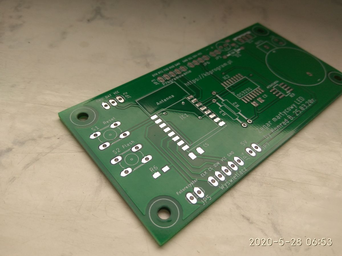

    Spojrzałem na zdjęcia, na przykład to:
    I zastanawiam się, dlaczego płytka nie jest cynowana?
    Przyjąłbym zakład, że nie ma różnicy w cenie, dlaczego więc pola lutownicze to goła miedź?
    Nie trzeba wiele czasu, żeby lutowanie czegoś takiego straciło urok, bo miedź szybko się utlenia. Co więcej, nawet nie wiedziałem, że można zamówić bez cynowania, bo HASL jest tam (JLCPCB) w standardzie...

    Płytka jest pocynowana, jednak po prostu zdjęcia z jakiego względu nie oddały prawdziwego koloru padów. Załączam dwa nowe wykonane w innym oświetleniu.
    Matrycowy zegar LED z termometrem i WiFi Matrycowy zegar LED z termometrem i WiFi
    Ogólnie z jakości wykonania płytki w JLCPCB jestem bardzo zadowolony. Na początek wykonałem tam dwa projekty aby sprawdzić z czym to się je i czy podczas projektowania nie skaszaniłem czegoś co przekreślałoby prawidłowe wykonanie płytki dwustronnej w fabryce. Teraz już wiem, że wkrótce zamówię tam kolejne PCB bo efekt jest znakomity :D
