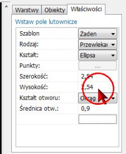

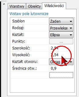

Następnie w bibliotekach PCB Layout wyszukujemy odpowiednie footprinty i korzystając z rysunku płytki jako podkładki rozmieszczamy elementy. Zamiast przełącznika Isostat dla uproszczenia wstawiłem pola lutownicze, które wstawiłem również w miejscu pól lutowniczych płytki (na przewody). Rozmiar pól lutowniczych ustawiamy w zakładce właściwości w prawym pasku narzędzi. Oczywiście wcześniej trzeba wybrać wstawianie pól lutowniczych aby uaktywnić tą zakładkę. Kolejne pola lutownicze, aby ich nie skalować możemy wstawiać metodą kopiuj – wklej z menu kontekstowego myszki. Skrót Ctrl+C i Ctrl+V nie działa.

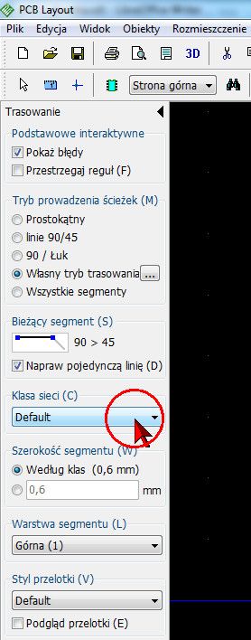

Z menu Połączenia -> Konfiguracja połączeń… warto sobie ustawić domyślny rozmiar ścieżki lub nawet klasy połączeń ścieżek, aby potem nie trzeba było ręcznie korygować ich grubości.
Gdy klikniemy na ikonce ręcznego trasowania ścieżek po prawej stronie PCB Layout pojawi się pasek trasowania, gdzie mamy możliwość wyboru ustawionych klas połączeń – grubości ścieżek, jak również innych ustawień trasowania. Klikając na odpowiednich polach lutowniczych łączymy je ze sobą trasując ścieżki na warstwie dolnej (w tym przypadku).
