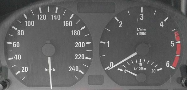

    Cześć
    Mam z prędkościomierzem.
    Działa to tak jak na nagranym przeze mnie filmie
    https://www.youtube.com/watch?v=YmxDhg5sKG4
    Na filmie nie ma nagrania w czasie jazdy, ale w czasie jazdy działa to tak, że wskazówka przesuwania się tylko zgodnie w ruchem wskazówek zegara, ale nigdy się nie cofnie. Ostatecznie zatrzyma się na "godzinie 6".
    BMW E46 320d - Prędkościomierz zatrzymuje się na 6, silnik krokowy?
    Po restarcie cofnie się na 40km/h
    Rozebrałem liczniki. Podniosłem obudowę silniczka krokowego. Okryły się małe zębatki i są dobre, żadne zęby nie są w nich połamane.
    Czy to może być wina silnika krokowego?
    Może wymiana silnika rozwiązałby problem?
    Dzięki za wszystkie wskazówki.

    Zacznij od wymiany silniczka (motoreduktora) - nie wiem jak to się prawidłowo nazywa. :D
    P.S. Ciesz się, że to nie licznik od E39, E53 itp. :D

    Tak właśnie planowałem zrobić.
    Nie mogę znaleźć gdzie kupić dobrej jakości część.
    Widziałem w Chinach jakieś.
    Czy jest w Polsce sklep gdzie sprzedają pewnej jakości silniki?
    Czemu w E39 E53 jest gorzej. Nie ma takich silników tam. Tam jest mechaniczny licznik?

    Alledrogo - najtańszy angol e46 od 19pln plus wysyłka.
