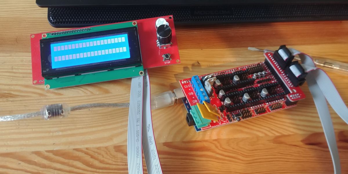

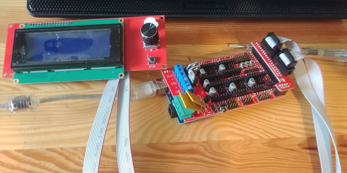

Cześć,
Jakiś czas temu podjąłem się zbudowania własnej drukarki 3D. W temacie druku 3D jestem nowicjuszem, a drukarka, która buduję jest zrobiona przeze mnie, nie z gotowego zestawu. Elektronika, której użyłem: Arduino Mega, RAMPS1.4, A4988, zasilacz 12V, RepRapDiscount Smart Controller, silniki NEMA17 3,6V 1,2A. Teoretycznie jak widać na poradnikach, wystarczy w Marlinie upewnić się czy prędkość transmisji jest na 250 000, MOTHERBOARD jest na "BOARD_RAMPS_14_EFB", potem wystarczy usunąć komentarz z lini "#define REPRAP_DISCOUNT_SMART_CONTROLLER" i po wgraniu firmwaru na Arduino i podłączeniu wyświetlacza powinno wyświetlać się menu, karta SD by nie działała, bo nie odznaczyło się jej obsługi w Marlinie, ale menu by się pokazywało, a u mnie się tak nie dzieje. Próbowałem zamieniać miejscami taśmy do podłączania wyświetlacza, bez efektu. W jednej konfiguracji w pierwszej i trzeciej linii wszystkie piksele się świecą, a przy zamienieniu miejscami taśm wyświetlacz nie pokazuje nic, nawet podświetlenie nie działa (załączone zdjęcia pokazują efekty dwóch możliwości podłączenia taśm). Na poradnikach, które oglądałem, przy dobrze skonfigurowanym Marlinie i odwrotnym podłączeniu taśm efekt powinien być taki sam jak u mnie, czyli piksele w pierwszej i trzeciej linii się świecą, pozostałe nie, a przy zamienieniu miejscami taśm i wyregulowaniu kontrastu powinno się pokazać menu. Wnioskuję z tego, że zostały mi dwie możliwości, albo kontroler jest zepsuty, w co wątpię, albo coś źle robię w Marlinie, tylko nie wiem już co. Załączam plik 'Configuration.h' , w pozostałych plikach Marlina nic nie robiłem, dlatego załączam tylko Configuration.h Jeśli okaże się, że Marlin jest ok, to zostanie mi tylko kupno nowego kontrolera.
