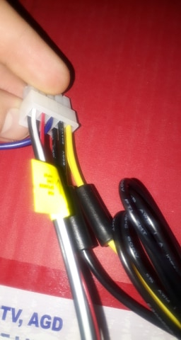

    Witam niedawno zakupilem subufer marki Pioneer ts-wx300a z wbudowanym wzmacniaczem i kablami dolaczonymi do zestawu ktore moim zdaniem sa za cienkie , dlaczego ? od vol 23 w radiu wraz z uderzeniem basu miga niebieska dioda na wzmacniaczu tak jakby brakowalo pradu . Gain ustawiony na godzine 13 regulacja basu za polowa . Moje pytanie brzmi czy jak dokupie kable o przekroju 20mm2 i polacze je z tymi cienkimi sytuacja ulegnie poprawie ? dolanczam zdj kabli i kostki

    Totalna bzdura. :cry:
    Zasilanie wzmacniacza trzeba poprowadzić oddzielnie, bezpośrednio od akumulatora z zastosowaniem bezpiecznika oczywiście.
    Plusowy prowadzisz do aku, a minus gdzieś do karoserii samochodu (tak aby był możliwie krótki)
    Przekrój zależy od mocy wzmacniacza, proponowane 20mm² będzie dobre.

    Wszysko jest podlaczone i gra z tym ze im glosniej tym bardziej bas sie rozjeza i niebieska dioda na wzmacniaczu przygasa wraz z basem . podsumowujac jak polacze grubsze kable z cienkim zoltym zasilajacym i czarnym masowym sytuacje ulgenie poprawie ?

    Masz woltomierz? Dobrze by było zmierzyć jak przysiada napięcie na klemach akumulatora, a jak na kostce zasilającej. Da to odpowiedź czy wymiana kabli ma sens, choć na pewno nie zaszkodzi.

    Wcześniej już padła odpowiedź. Zasilanie ma być oddzielne, z akumulatora do wzmacniacza, pomijając istniejącą instalacje samochodowa.

    Wiem ze zasilanie ma byc od aku do wzmacniacza . Tam na subie jest bezpiecznik 20a a jak dam kolo akulatora 40a to nic sie nie stanie?

    To zależy od przewodu (przekroju) jaki zastosujesz. Bezpiecznik musi być taki żeby zadziałał, zanim przewody zaczną płonąć.
    Proponowane 40A powinno działać, jeśli zastosujesz te 10mm².

    Wymienilem na inne kable
