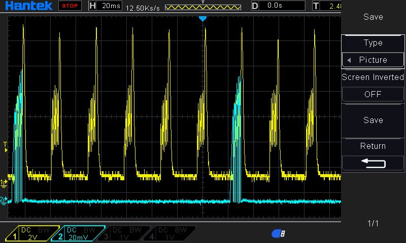

    Dobry wieczór,
    Proszę o pomoc, od kilku dni próbuję rozwiązać problem nierównej pracy silnika na wolnych obrotach silnik M54 BMW.
    Simens MS43 BMW - Zakłucony sygnał sterowania cewkami
    Sygnał jest zakłócony i nie stabilny - nie mogę odnaleźć przyczyny. Sprawdziłem masy, odpinałem alternator, bez poprawy.

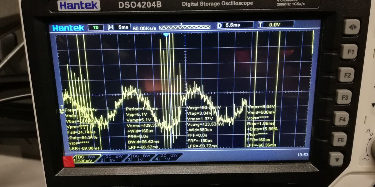

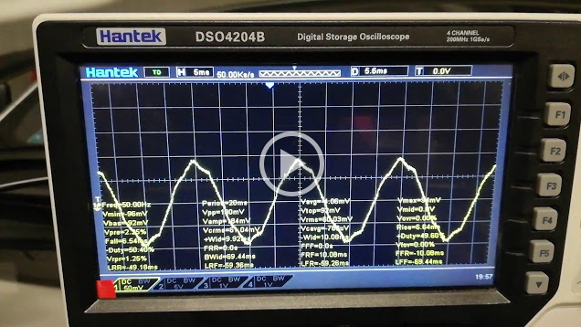

    Po wyłaczeniu silnika sygnał jest wzorcowy:
    Dla pewności, że z oscyloskopem wszystko w porządku zmierzyłem sygnał sterujący w motocyklu - tam zakłóceń brak, więc coś musi być w samochodzie zepsute.

  • #2 18724984
    migmig85
    Wymień świece zapłonowe to one generują zakłócenia miałem taki przypadek kup o jak najwyższej oporności ;).
  • #3 18725756
    jakub.schab
    Dziękuje za podpowiedz.
    To chyba zły trop, producent zaleca świece o najwyższej oporności 5 KOhm i takie też są - wszystkie nowe NGK.
    Sprawdzałem na innych świecach - to samo. Dodam jeszcze że nie ma znacznych różnic pomiędzy cylindrami.

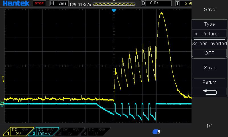

  • #4 18811913
    jakub.schab
    Sonda oscyloskopu podłączona do zbiorczego dla wszystkich cewek wejścia uzwojenia wtórnego do ECU, do drugiego kanału podłączony adapter cęgowy do pomiaru prądu w uzwojeniu pierwotnym cewek.
    Zarejestrowany sygnał (zółty - uzwojenie wtórne, niebieski - uzwojenie pierwotne)
    1. Oscylogram przy podstawie czasu 2ms:
    2. Oscylogram przy podstawie czasu 20ms, Prąd w uzwojeniu pierwotnym mierzony tylko dla jednej cewki.
    Ponieważ kształt krzywych znacznie odbiega od przedstawianych w dokumentacji, znalazłem w sieci poradnik: https://usbautoscope.eu/en/sig-atlas/ignition-sensor/, gdzie najbardziej podobne przebiegi opisane są jako uszkodzone ECU.
    Czy coś robię nie tak, czy jakieś uszkodzenie w układzie zapłonowym?
