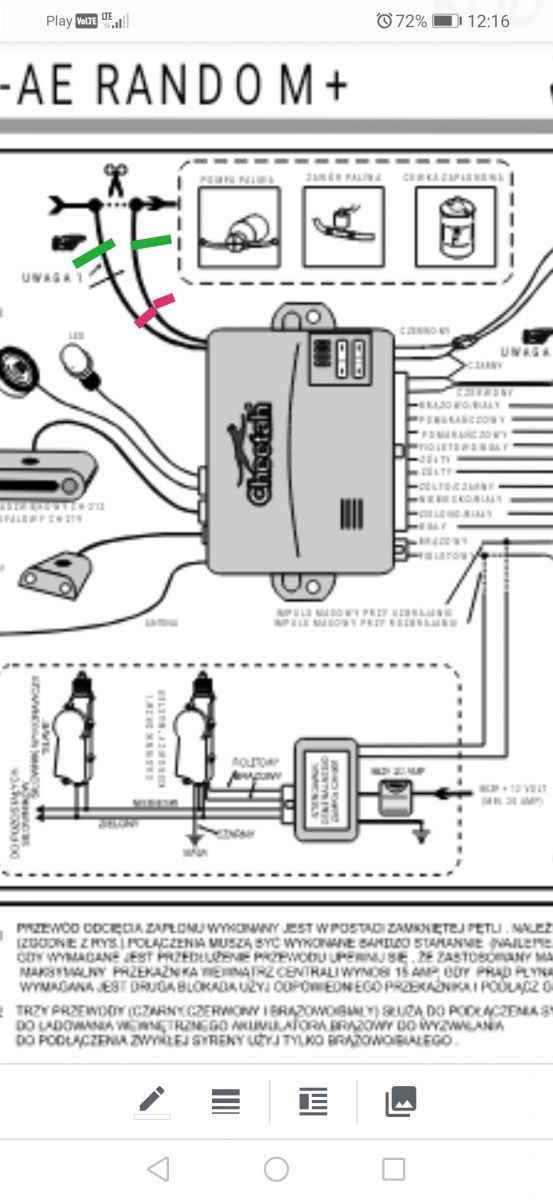

    Witam mam punto 2 z 2003 roku kupiłem z 1 pilotem który padł podobno spalił się procesor uzbroił mi się alarm i odcięło zapłon gdy sprawdzałem centralkę wiadomo kierunkowskazy cykaly nagle po odłączeniu centralki przestały gdy podłączyłem wszystko jak było już nie reaguje na ruch wewnątrz auta nic nie cyka a zapłon dalej odcięty i pytanie jak go zresetować bez pilota jest jakiś guzik w progach czy gdzieś żeby tylko odpalić to auto mam alarm cheetah CH-AE RANDOM +

    Jak zresetować alarm Cheetah CH-AE RANDOM+ w Fiat Punto 2 bez pilota? Tak mam wszystko tylko tego przycisku reset niema rorkrecilem pół przodu i go nie znalazłem jest jeszcze pytanie czy jak połączę kable które są ponoć od tego a schemat jest nie do przeczytania czyli zielony z zielonym tak tylko zaznaczyłem to czy mi odpali czy niewarto to ciąć
    Po odłączeniu centralki przestał reagować na ruch w aucie niewiem czy to ważne

    Przycisk resetu może być poza centralka (tak jak na schemacie). Poszukaj po kolorach kabelków lub kolejność wtyczek na centralce.

    Benus1523 napisał:
    czy jak połączę kable(...) zielony z zielonym (...) czy mi odpali
    Tak

    To spróbuję bo jak montowali ten alarm komuś tam to taki kocioł z tymi kablami jest ze szkoda słów ale dzięki będę grzebać dalej wrazie co to jeszcze napisze
