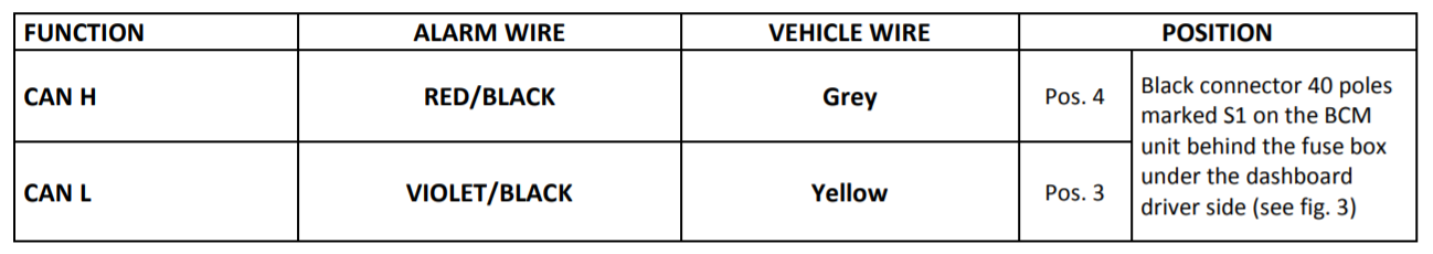

    Chciałbym podłączyć lokalizator GPS Keratronik Combo Pro do Renault Clio IV z 2018r. Mam schemat podłączenia urządzenia, ale nie wiem jak podpiąć się pod CAN w aucie. Będę wdzięczny za pomoc.

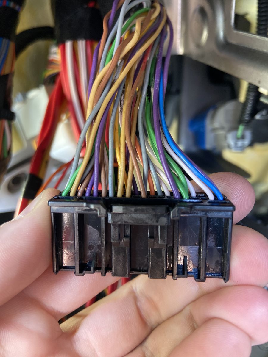

    No to żeby skomplikować sytuacje jest 5 szarych i 2 żółte

    Na kości niestety nie ma numerów. licząc z każdej strony pod 3 i 4 kolory się nie zgadzają. Kecz na kości S2 kolory już by się zgadzały

    Na MCU czarne złącze 40pin pin23 brązowy L pin24 beżowy H albo OBD 6 H 14 L i ComboProg'iem ustawić odpowiedni parcel (oczywiście potrzebny jest programator i kabel)
