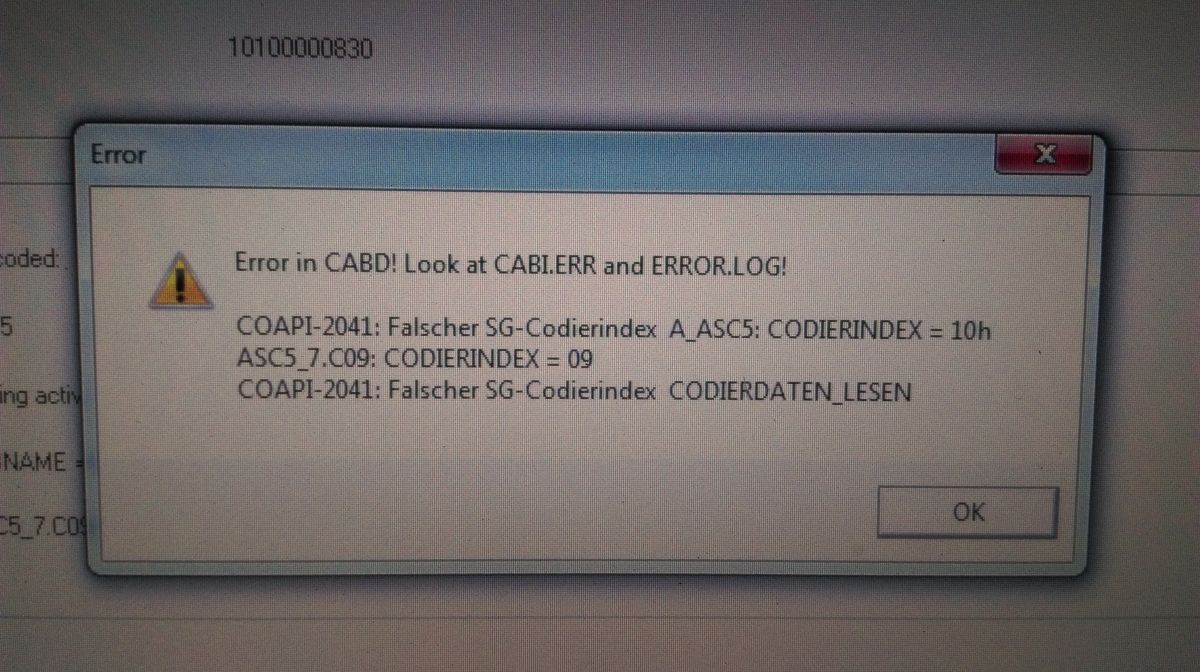

    Witam kolegów
    Podczas kodowania pompy ABS cały czas wyskakuje mi błąd error on CABD! Tak jak na zdjeciu. Dodam, że z resztą sterowników nie ma problemu. Z pompy nie mogę nawet zczytania ECU.. Co może być przyczyną..
    Podczas robienia diagnostyki jest tylko błąd błędnego kodowania. BMW E39 - NCSexpert błąd error on CABD przy kodowaniu ABS
    #2 18741284
    quaczuq
    Spróbuj pustym plikiem .man , z tego co widzę to sterownik wygląda na to ,że był z innego auta mimo tego samego lub nie numeru (e38 lub inny silnik e39).
    Problem jest w plikach daten, zaktualizuj bazę. Mike easy bmw tools polecam jako gotowca.
