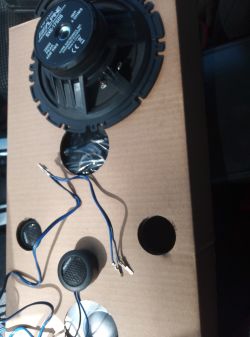

    Witam czy mogę prosić o podpowiedź jak podłączyć poprawnie głośniki alpine sxe-1750s w peugeot 407 Jak podłączyć głośniki Alpine SXE-1750S w Peugeot 407?

    Jak podłączyć głośniki Alpine SXE-1750S w Peugeot 407? chodzi mi o ten przewód od małego głośnika bo na końcu ma dwa rozgałęzienia większy chce zamontować w drzwiach a mały na kokpicie pod szyba
    Więc podłączasz do niego ten sam przewód, do którego był podłączony poprzedni głośnik w drzwiach
    Więc musisz do niego (lewego i prawego) doprowadzić ten sam sygnał, który idzie na głośnik w lewych i prawych drzwiach. Ten sam sygnał co na głośniki w drzwiach, jest doprowadzony do głośników wysokotonowych wbudowanych fabrycznie w kokpit. Jak te wbudowane w kokpit są dla Ciebie mało efektywne, to do ich wyprowadzeń możesz dopiąć te dodatkowe głośniki wysokotonowe, za pomocą tych właśnie rozgałęzionych przewodów.
    Może to wymagać przeróbek zakończeń przewodów bo te, doprowadzające sygnał do głośników wbudowanych w kokpit, mogą być niekompatybilne z zakończeniami przewodu tych Twoich dodatkowych głośniczków.
    Ważnym jest, by zachować biegunowość, czyli + łączyć z + a - łączyć z -.

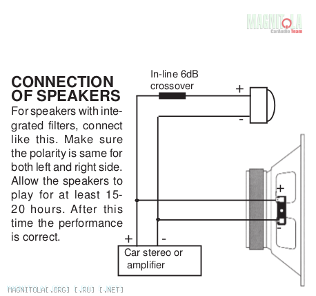

  • #5 18728067
    jdubowski
    I nie pominąć kondensatora w obwodzie głośnika wysokotonowego (patrz schemat).
