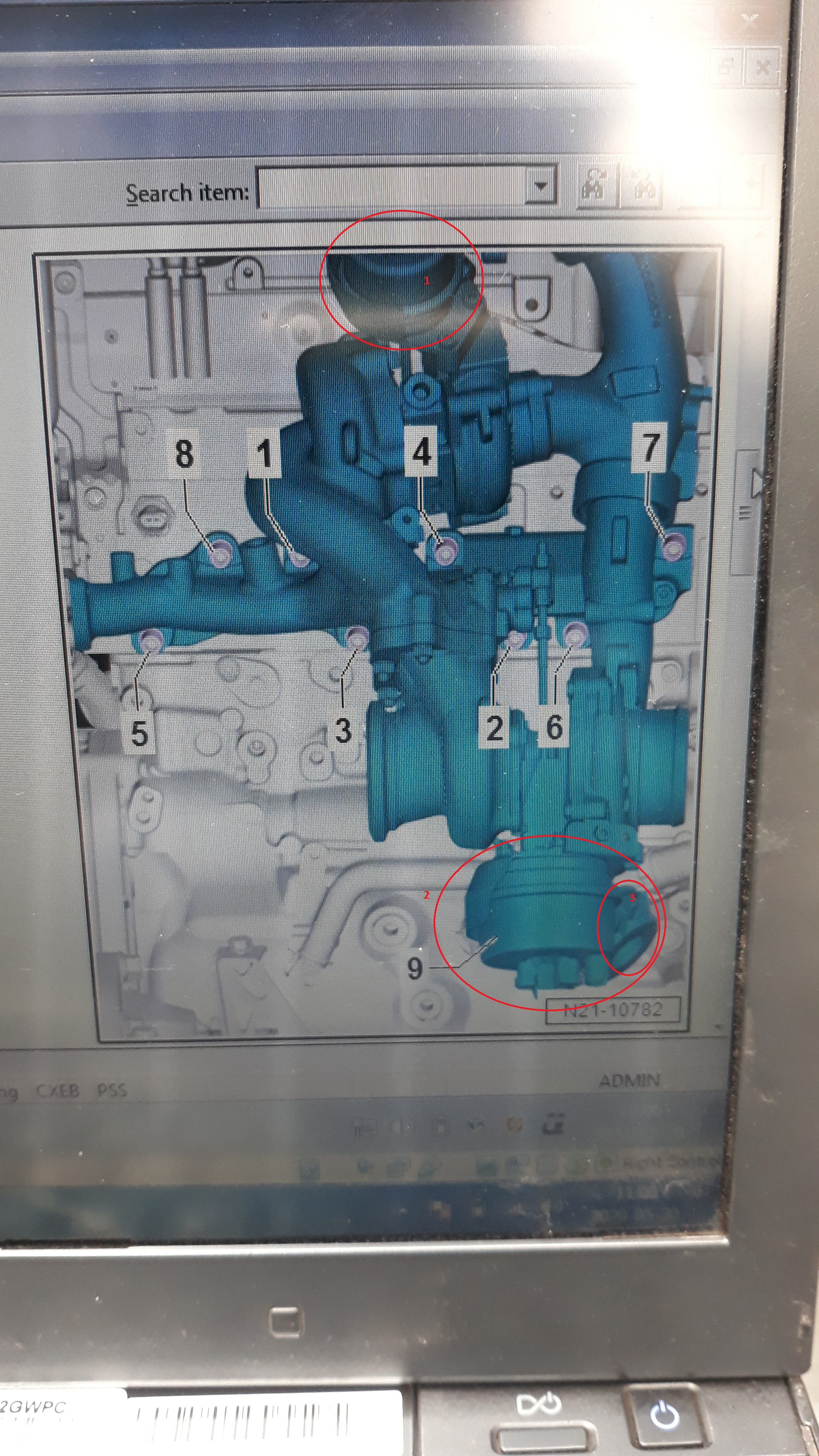

Witam mam na warsztacie T6 multivan z 2016r. z silnikiem 2,0TDI CXEB biturbo. Autko przyjechało na brak mocy ,odczytałem odisem błędy w silniku i wyskakuje mi jeden z którym nie mogę sobie dać rady :
29950 - Zawór turbosprężarki na wejściu turbiny P22D3 00 [036] - zablokowany w pozycji zamkniętej
Wszystkie sztangi pracują luźno bez zacięć a jest ich aż trzy ,wężyki całe ,podciśnienie 1 mbar i w dodatku wszystkie pracują w trakcie zwiększania obrotów na postoju.Teraz nie wiem o który zawór na wejściu do turbiny chodzi,wstawiłem fotki i mam zaznaczone gruchy ,grucha 2 i 1 jest z czujnikiem położenia. Czy mógłbym prosić fachowców od VW a nie amatorów o podpowiedź? Będe bardzo wdzięczny i ułatwi mi to diagnozę.
