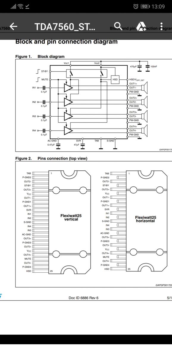

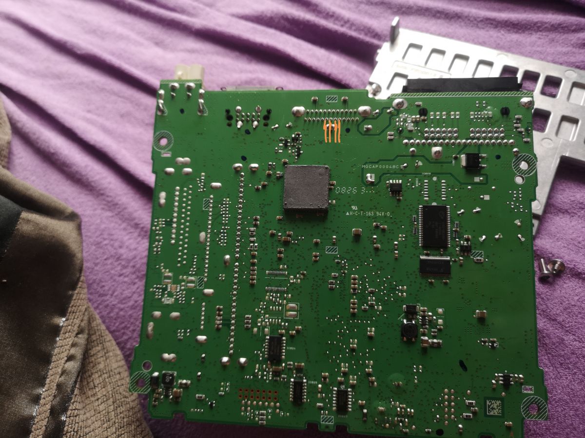

    Potrzebuje wyprowadzic z radia audi concert w a4 b8 chinch zeby podlaczyc wzmacniacz.
    Uklad to TDA 75648
    Wiem ze trzeba sie wpiac w przedwzmacniacz gdzies w okolice tych 4 kondensatorow jak na zdjeciu.
    Najwygodniej bylo sie wpiac wprost w nozki ukladu,tylko ze bedzie to juz za kondensatorami,czy tak mozna to podlaczyc ?
    Oraz jakie kondensatory wpiac w szereg z kablami sygnalowymi ? 2,2 na 16v beda ok ?

    To właściwie jaka końcówka mocy jest zastosowana w tym radiu?
    O ile TDA 7654B, będziesz miał problem z regulacją głośności.
  • #3 18727857
    leonarl
    Tda75648 taka dokladnie końcówka
    Dlaczego będzie problem z regulacją głośności?
  • #4 18727869
    gumisie
    Nie jestem pewny, ale czy czasami regulacja głośności nie jest realizowana linią I2C?
  • #5 18727875
    leonarl
    Czyli nie zmienia się poziom sygnału dla wyjść out?
    Bo tak to rozumiem
  • #6 18727882
    gumisie
    Musiałbyś to sprawdzić.
  • #7 18727894
    leonarl
    Czyli chyb A lepiej będzie kupić konwerter hi low jakis lepszej jakości z filtrami
    Ale wolał bym jednak wpiac się przed końcowke, także jeśli ktos jest w stanie pomoc to bylbym wdzieczny
