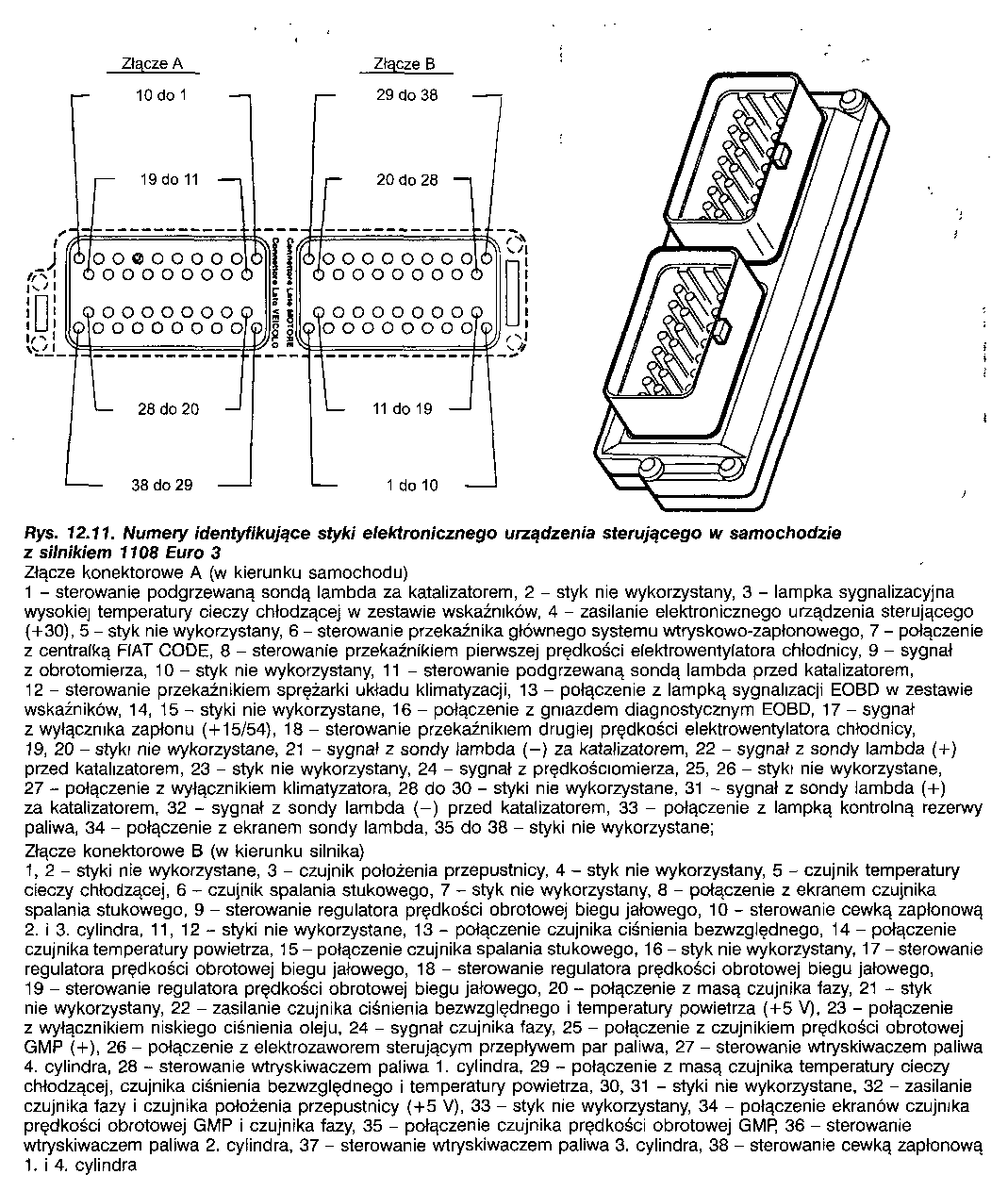

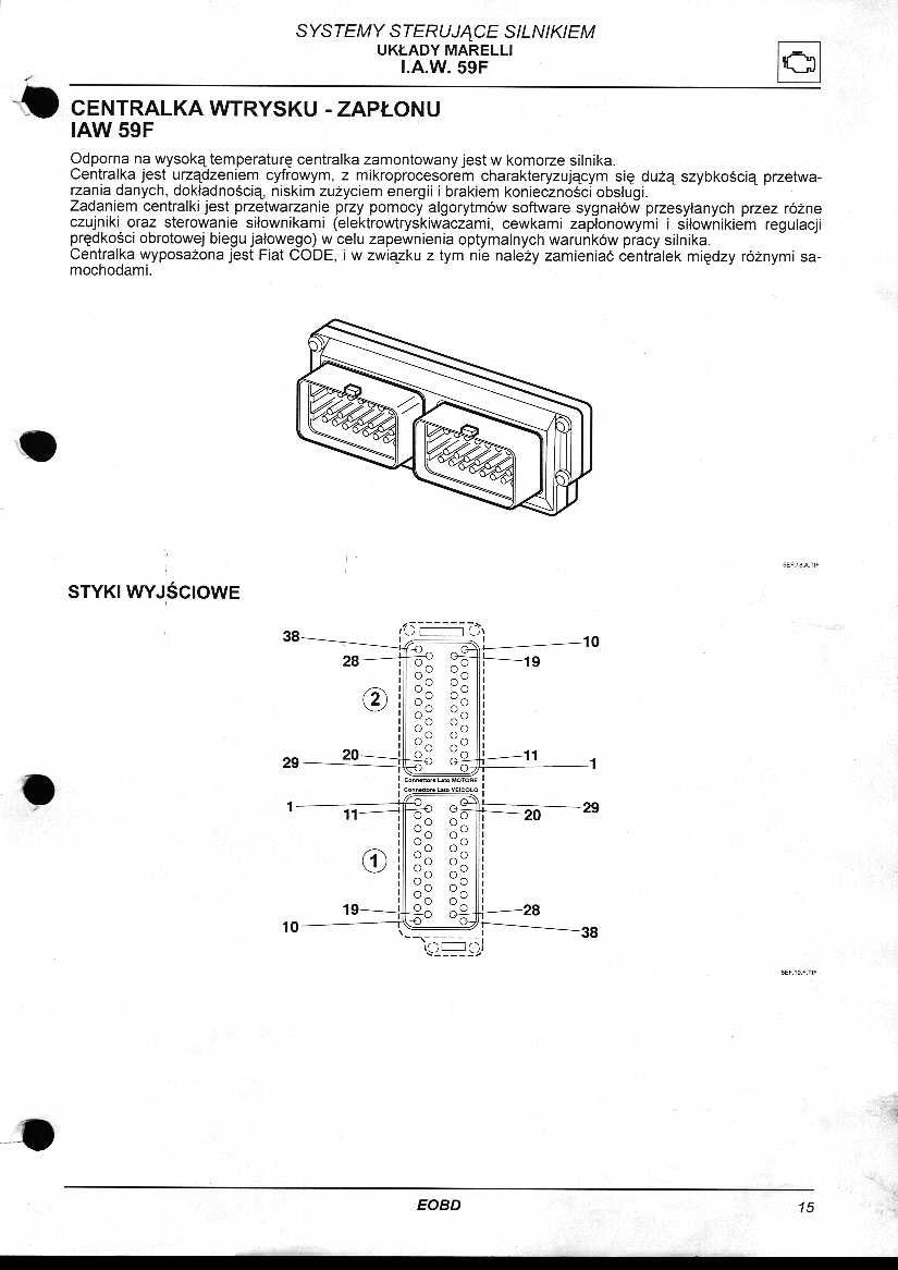

    Posiadam Fiata Seicento 1.1 MPI z ABS i wspomaganiem kierownicy.
    Wyrzucam fabryczny silnik 1.1 mpi 55km i wlatuje 1.2 16v 86km.
    Potrzebuję więc przejść z wiązki MPI na wiązkę z 1.1 SPI i przerobić ją pod silnik 1.2 16v.
    Jak podłączyć czujnik ciśnienia oleju i inne czujniki sobie poradzę (polecę po kabelkach). Potrzebuję jakiejś rozpiski lub schematu jak podpiąć pozostałe rzeczy typu kontrolkę checka, immo itp.
    No i najważniejsze.
    Wiązka wspomagania i ABS'u nie łączy się w żaden sposób z silnikową i mogę bez obaw robić swapa i wszystko normalnie będzie działać?
    Z góry dzięki za odp.
  • #2 18745220
    ToJestNick
    Widzę, że ludzie tutaj ogromnie pomocni. Aż tak, że musiałem w końcu przetrzepać internet na wskroś i znaleźć to co mnie interesuje.
    Zostawiam więc dla potomnych. Może ktoś też będzie kiedyś szukał:
    Seicento 1.1 MPI IAW59F - Podłączenie wiązki SPI do MPI Seicento 1.1 MPI IAW59F - Podłączenie wiązki SPI do MPI Seicento 1.1 MPI IAW59F - Podłączenie wiązki SPI do MPI Seicento 1.1 MPI IAW59F - Podłączenie wiązki SPI do MPI
