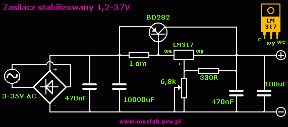

    Witam, poszukuję schematu zasilacza stabilizowanego 12v 5A DC. Posiadam transformator elektroniczny 11,5 v AC. Po wyprostowaniu mostkiem prostowniczym otrzymuję 16v DC. Potrzebuję ustabilizować to napięcie do 12v DC by zasilić radio samochodowe, które trafi do drewnianej obudowy i będzie służyć na warsztacie jako umilacz pracy. Jaki stabilizator proponujecie i jeśli to możliwe to poprosiłbym o schemat.

    Zmierzone po mostku (nie piszesz, czy na kondensatorze???) 16V znacznie siądzie pod obciążeniem.
    W dodatku radia samochodowe są szczęśliwe, jak mają w rzeczywistości 13.6V DC.
    Schemat dla Ciebie by musiał zawierać stabilizator LDO (czyli taki, który jeszcze pracuje przymałej nadwyżce napięcia niestabilizowanego nad stabilizowanym) - a i to nie gwarantuje sukcesu. Nie wiem czy na takie parametry istnieje.
    Wniosek: rozglądać się za innym trafo. Można gdybać o przetwornicach, ale to zakłócenia, i komplikacja zabijająca tak prosty pomysł.

    Jaka jest moc transformatora i jakie diody używasz w mostku, jaka jest pojemność kondensatora filtrU?
  • #5 18729323
    damianus1989
    Moc 60W, mostek prostowniczy 8A 1000V KBU8M, kondensatory 1000uF 50V oraz 100uF 50V
  • #6 18729391
    aksakal
    Pytałem Cię o diody mostku nie przez przypadek . Na wyjściu transformatora napięcie AC ma częstotliwość F = 25-30kHz, a diody użytego mostku są przeznaczone do prostowania napięcia F = 50-60Hz. Ich Fmax= 1-2kHz. Ponadto, równolegle do kondensatorów filtru, zainstaluj kondensatory 220-470n. W mostku należy użyć diod Schottky ' ego. Jeżeli napięcie po mostku 16V, to w celu obniżenia napięcia wyjściowego do 14V można między wyjściem zasilacza a odbiornikiem radiowym włożyć 2-3 diody odpowiedniego prądu.
