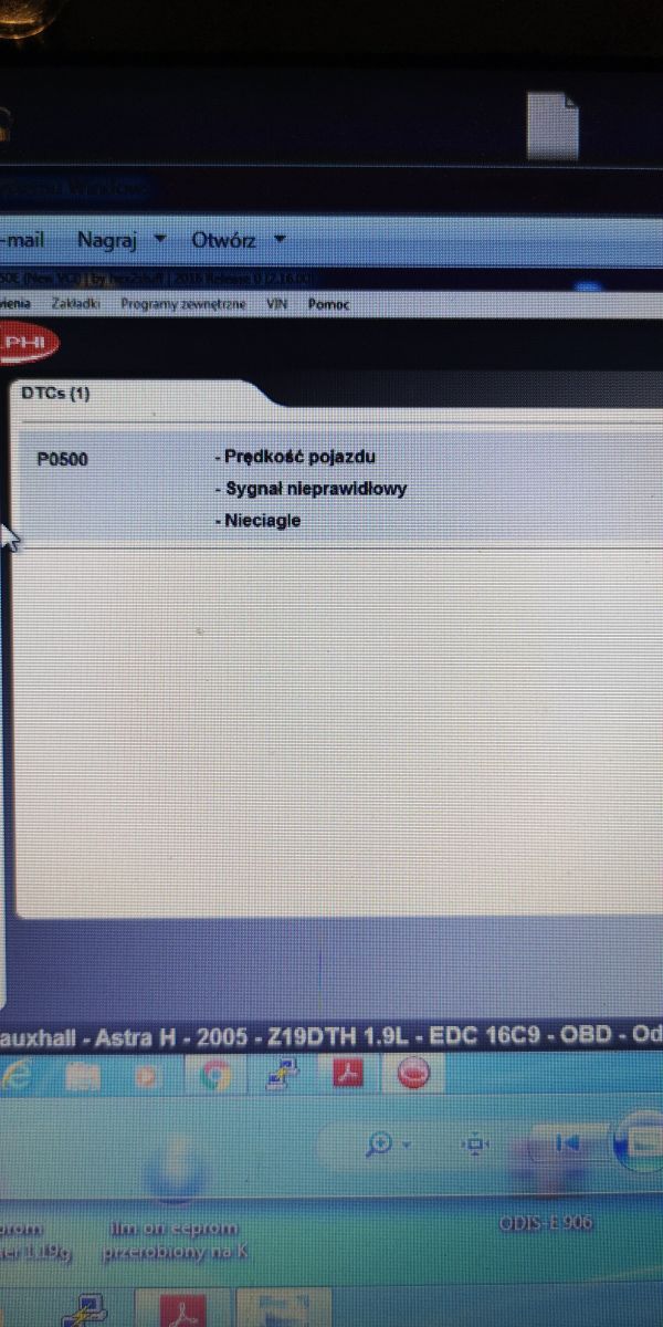

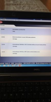

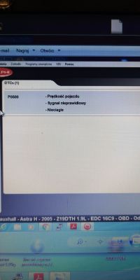

    Witam serdecznie. Trafiła do mnie Astra H 1.9 Cdti.
    Samochód zgasł i nie odpala.
    Początkowo miałem kilka błędów w module Cim.
    Opel Astra H 1.9CDTI - Uszkodzony moduł cim? Nie zapala. Podgrzałem hotem.
    Doczytałem, że moduly te są wadliwe. Przeleciałem go hotem i wszystko zniknęło oprócz błędu baterii w kluczyku. Bateria mierzona i ok. Ma 3v.
    Co może być jeszcze powodem. Czy błędy które zostały mogą powodować ze samochód nie zapala?
    Czy jeśli problem byłby z immo to samochód powinien choć na chwilę zapalić i zgasnąć? Czy byłby całkowity brak odzewu. W silniku mam jeden błąd i jeden w cim

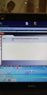

    grala1
    Specjalista grupy V.A.G.
    Lepiej zaopatrz się w OP-COMa do tego.
    Grzanie to nie rozwiązanie problemu.
    Skąd pomysł ze ten błąd oznacza baterie w pilocie?
    Jezeli bateria będzie słaba to będzie komunikat na wyświetlaczu na konsoli, błędu w CIMie od tego nie będzie.
    Tutaj chodzi o guziki sterowania na kierownicy.
    Powinno być widać w blokach pomiarowych czy widać ich nacisksnie - w ten sposób dowiesz się czy chodzi o te z lewej czy prawej. W sumie będzie też widać czy jest efekt w aucie po ich naciskaniu.

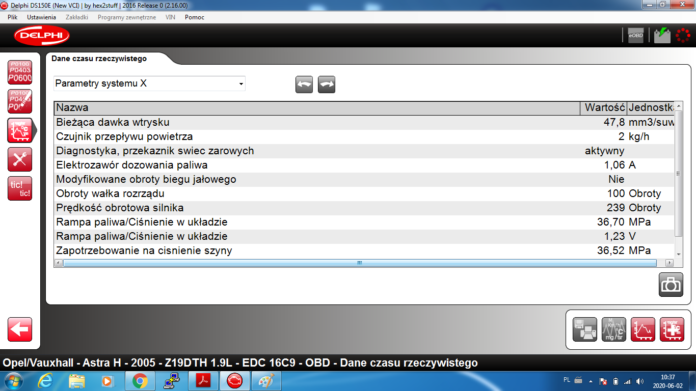

    brylant238
    Sprawdź co masz w blokach pomiarowych czy widzi kluczyk, bateria w pilocie nie man nic do odpalenia. I tak jak piszą wyżej, zacznij diagnozować OP-COMem. bo ten opis z chińskiego autocoma niewiele mówi.
    Co do pomiaru baterii, nowa bateria ma około 3.3V, a ty dokonujesz pomiaru bez obciążenia i masz 3V
  • #6 18731295
    brylant238
    Przy wywalonym immo nie będzie reakcji.

    CAR pass
    Odczytaj błędy z ECU CIM i UEC
    Jakbyś miał problem z CIM to nie ma zezwolenia na rozruch więc kluczyk identyfikator środowiskowy jest odczytany.
