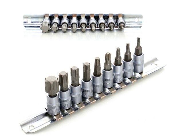

    Do lepszych należy też zaliczyć: Wiha i Kingtony.
    Bity najlepiej kupować w oprawkach, z moletowaniem i działającym zabezpieczeniem przed przypadkowym wyciągnięciem z grzechotki, czyli tego typu:
