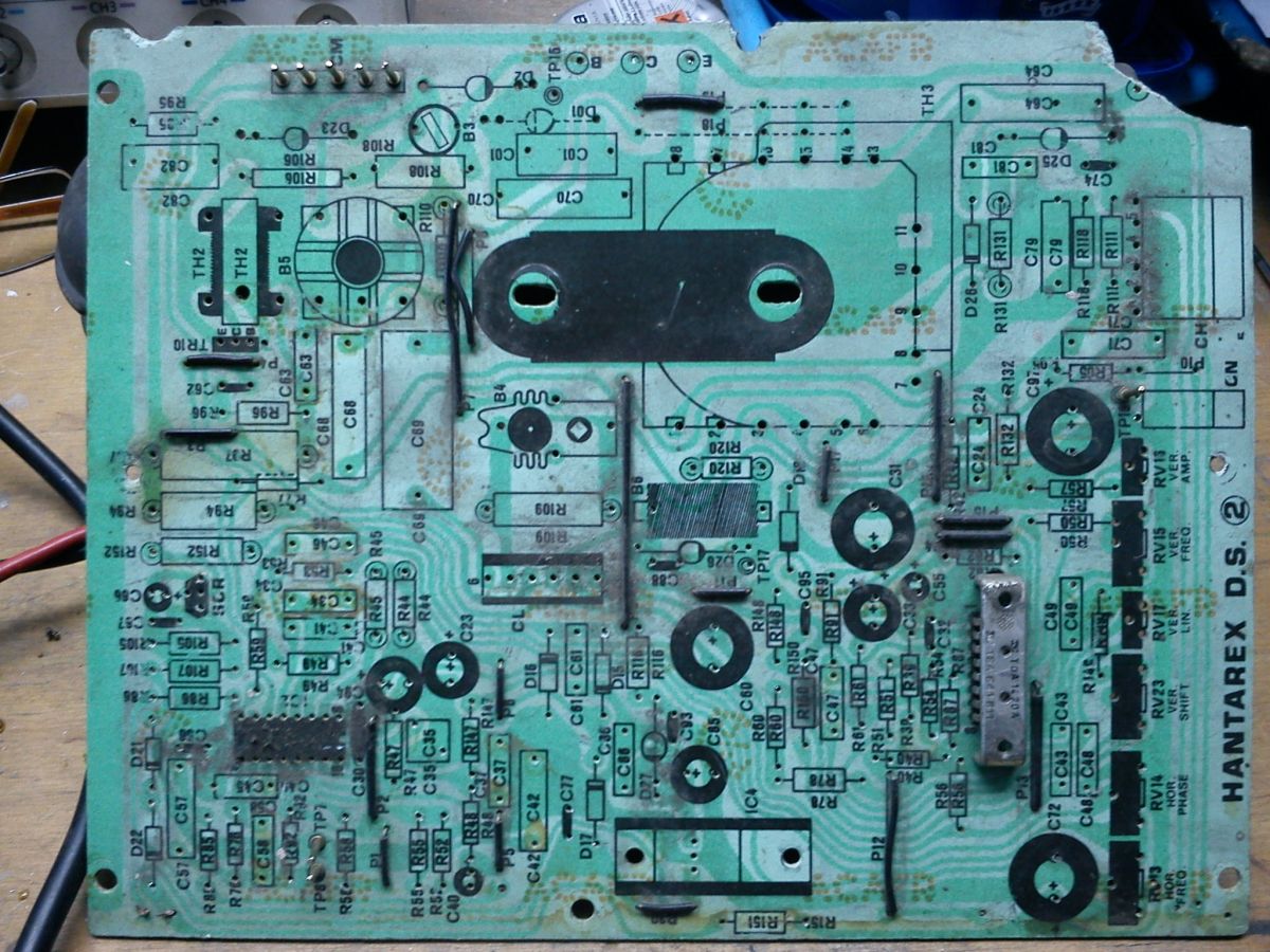

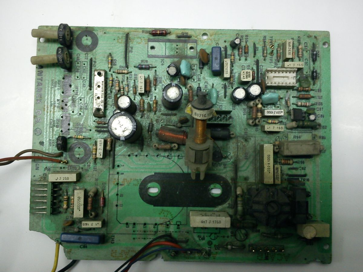

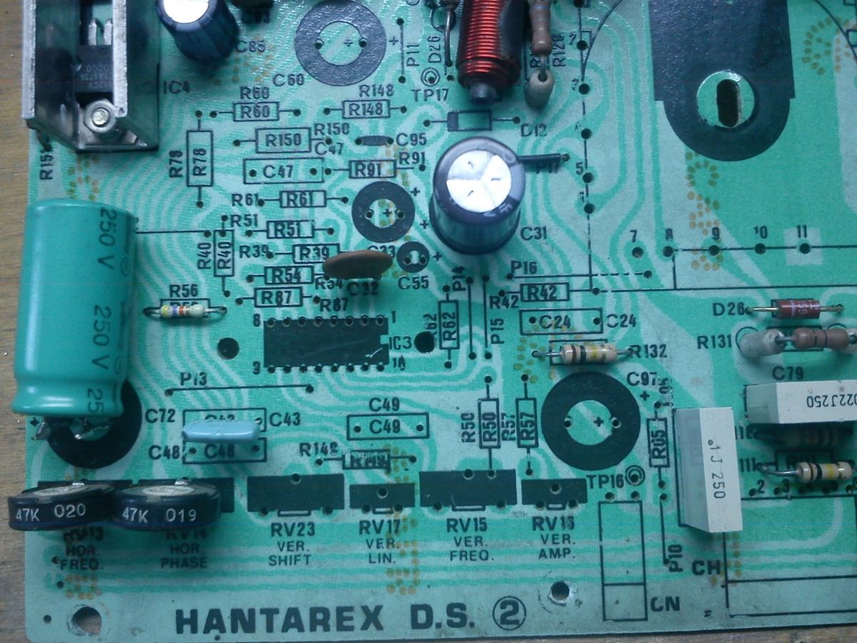

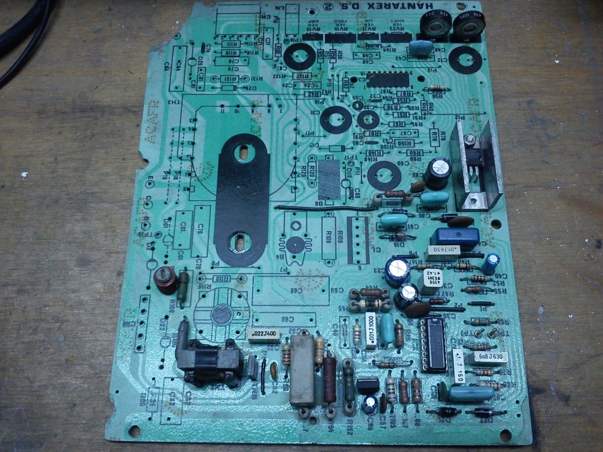

2. montaż płyty odchylania poziomego/pionowego.
“Zwłoki” hantarexów przeleżały również ponad 20 lat. Były to monitory po jakimś potężnym upadku – zatem zachowały się same chassis. Z czasem zostały one oczywiście zdekompletowane i “rozczłonkowane”. Stan, w jakim znajdowała się płyta odchylania – prezentują zdjęcia.
Płyta została rozlutowana z elementów – celem dokładnego oczyszczenia oraz sprawdzenia.
Po dokonaniu tych czynności wykonane zostały pierwsze “przymiarki” pod kątem mechanicznym – aby upewnić się - czy jest w ogóle sens przeprowadzania całej operacji instalacji płytki odchylania na chassis. Okazało sie , że w sumie jest… Płytka o dziwo dość dobrze pasowała. Na zdjęciach widoczne jest całe chassis z zamontowanym fabrycznym zasilaczem monitora ZENITH. Niestety okazało się ostatecznie – że krzywizna bańki nowego kineskopu nie pozwoliła na taki montaż płytki układu wzmacniaczy wizji. Oryginalny kineskop nie był aż tak glęboki I zapewne pozwoliłby na komfortowy montaż płytki wzmacniaczy. (przy okazji - na samej płytce wzmacniaczy RGB widoczne są oryginalne łączówki do zmiany polaryzacji sygnałow RGB – o tym później). Kilka otworów mntażowych musialo zostać wyciętych w nietypowych miejscach- co wymusiło konieczność poprowadzenia chyba jednej ścieżki przewodem. Dodatkowo pod PCB wycięte zostały podkładki dystansowe/izolacyjne z grubego preszpanu.

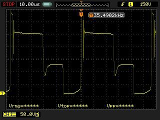

3. uruchomienie układu generatora odchylania poziomego
Uruchomienie jak I sam montaż zostały przeprowadzone etapami. W pierwszej kolejności uruchomiony zostal układ startowy oraz wytwarzania napięcia dla generatora odchylania H.(TDA2593) Dodatkowo – na tym etapie uruchomiony został tyrystorowy układ zabezpieczeń przed zbyt wysokim wzrostem napięcia anodowego – który zabezpiecza potencjalnego uzytkownika przed wysoką dawką promieniowania rentgenowskiego pochodzącego od lampy kineskopu (zwłaszcza w przyp. niekontrolowanego wzrostu wartości tego napięcia – np. w wyniku uszkodzenia stabilizatora). Uklady te - jak zreszta wszystkie pozostałe – zostały uruchomione z wykorzystaniem miernika I oscyloskopu. Na zdjęciach widoczny jest przysmażony rezystor R44 w układzie startowym. W późniejszym etapie zostal on wymieniony na nowy. W dalszej kolejności zmontowany I uruchomiony został układ sterownika bazy tranzystora kluczującego układu odch. H: BU208A (tutaj – o ile dobrze pamiętam – zastosowany został tu inny tranzystor – BU508A- ew. jakis jego szybszy odpowiednik)

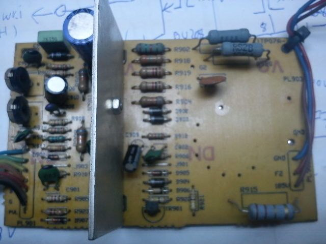

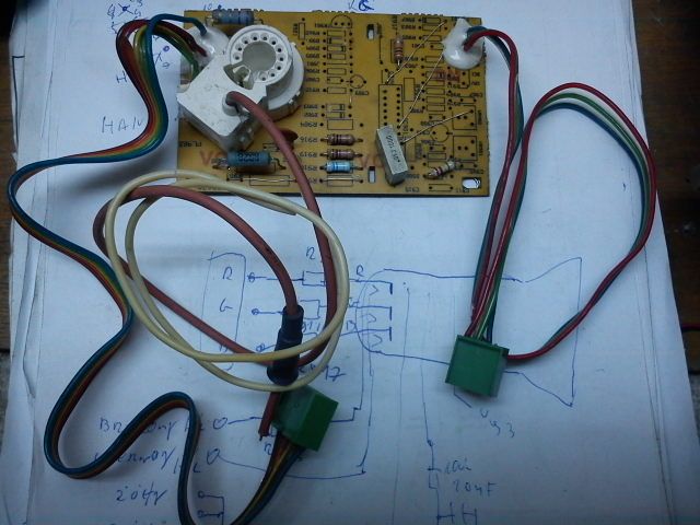

6. Płytka kineskopu
Oryginalną płytkę przedstawia poniższe zdjęcie. Niestety z powodu różnic w cokole kineskopu nie można było jej zastosować.
Zatem nie pozostało nic innego – jak dostosować do potrzeb oryginalną płytkę od “dawcy organów” (z którego pochodził również kineskop).
Płytka została rozlutowana – zaś docelowo zamontowano na niej jedynie te elementy, które niezbędne były w obwodach poszczególnych elektrod. Płytka otrzymała oryginalne przewody pochodzące z Hantarexa.

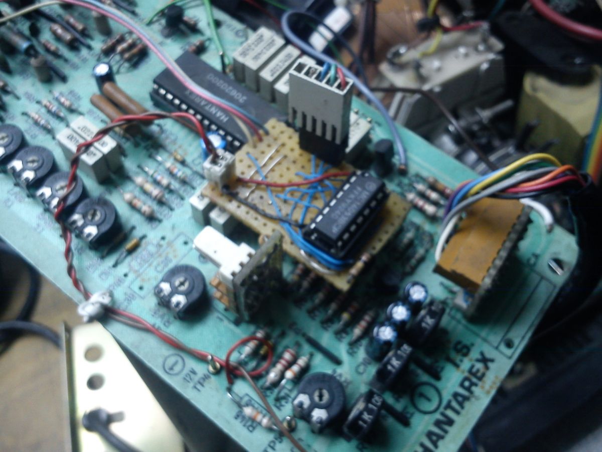

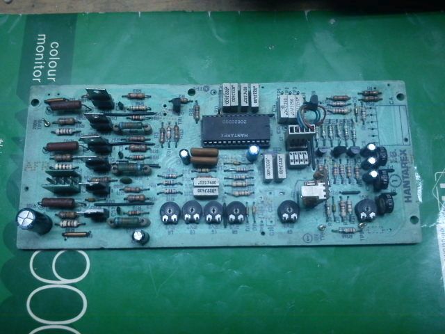

7. płytka wzmacniacza wizji
Ta płytka była również w stanie “agonalnym”. Brak niektórych elementów/pourywane ścieżki itp. Należało ją przywrócić na początek do stanu oryginalnego oraz uruchomić. Na płytce znajdują się układy wzmacniaczy sygnałów RGB. Znajdują się tam również inwertery – które umożliwiają odwrócenie polaryzacji sygnałów – zarówno RGB jak I synchronizacji. Funkcja ta została później wykorzystana.
Płytkę przywrócono do stanu oryginalnego. (uzupełnione elementy, naprawione ścieżki). Dość mocno "oberwało się" również stopniom końcowym wzmacniaczy wizji.
Płytka wymaga podłączenia zewn. potencjometrów jaskrawości oraz kontrastu. Monitor ZENITH oczywiście posiadał takie potencjometry. Teraz trzeba było coś wykombinować – aby za dużo nie napsuć I zapewnić możliwość bezproblemowego rozłączania panelu przedniego. Oczywiście z pomocą przyszła kolejna “proteza”, która dodatkowo umożliwiła podłączenie diody świecącej wyłącznika ON/OFF.
Skoro potencjometry znalazły juz zastosowanie – należało jeszcze znaleźć takie zastosowanie dla przełącznika zainstalowanego w panelu przednim. Oryginalnie służył on do przełączania trybu wyświetlanego koloru przez monitor. Skoro jednak obecny monitor miał być w miarę uniwersalny – zdecydowałem o wykorzystaniu przełącznika do zmiany polaryzacji sygnałów RGB oraz synchronizacji. No tylko jak tu “upchać” 4 pozycje na trójpozycyjnym przełączniku? Wykonana została kolejna płytka z układem przełączającym – zainstalowanym na obudowie filtru przy zasilaczu (jedynie tam znalazło się na nią trochę miejsca).

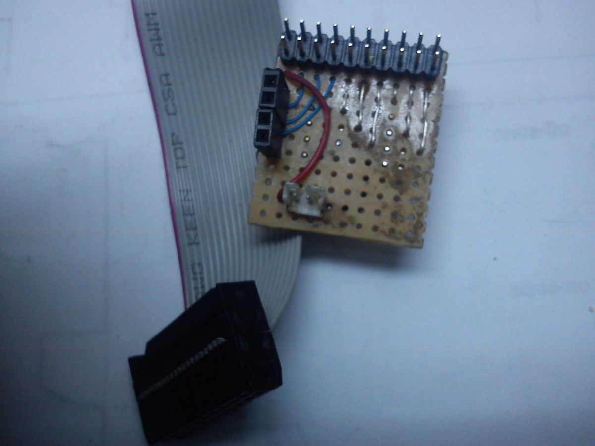

Dodatkowo, wstępnie została wykonana kolejna proteza (adapter) – nakładana na istniejące na płytce gniazda.
Zadaniem jej było umożliwienie podłączenia taśmy ze złączami IDC z płytki wzmacniaczy do płytki układu przełącznika elektronicznego - zrealizowanego na przerzutniku CD4013 oraz trzech przekaźnikach (2 z nich przełączały sygnały kolorów ; trzeci – sygnał synchronizacji). Taśma połączona była w ten sposób – że co druga żyła była podłączona do masy. Jak się szybko okazało – pojawił się problem w postaci zakłóceń na ekranie. Przyczyną ich okazała się być asynchroniczna praca potwornicy zasilacza oraz układu odchylania poziomego. Układ odchylania pracuje jak wiadomo na standardowej częstotliwości powyżej 15kHz. Potwornica zaś (jako że pochodziła z monitora CGA)- na częstotliwości powyżej 17kHz. Zbyt ryzykowne I bezsensowne było więc obniżanie samej częstotliwości zasilacza (konieczność przeprojektowania m.in, transformatora) . Znów należało rozwiązać problem. Zdecydowałem się na modyfikację tego rozwiązania oraz usunięcie całej taśmy na rzecz kolejnego układu CMOS – tym razem multipleksera CD4053. Powstała zatem druga już proteza zastępująca wcześniejszą – umieszczona na płytce wzmacniacza wizji. Problem zakłóceń zniknął I uzyskana została możliwość bezproblemowego przełączania polaryzacji sygnałów RGB za pomocą przełącznika na panelu przednim.
Z płytki przełącznika elektronicznego zniknęły dwa przekaźniki. Został trzeci – sterowany układem CD4013. Ten przekaźnik steruje przełączaniem polaryzacji sygnału synchronizacji.
Działanie układu obecnie jest proste. Przełącznik na panelu posiada 3 pozycje (w oryginale :GREEN NORMAL AMBER): środkową (obecnie neutralną) oraz dwie skrajne (lewa – polaryzacja sygn. Synchronizacji; prawa – polaryzacja sygn. RGB).
Ustawienie przełącznika w pozycji środkowej powoduje ustawienie wartości domyślnych dla wszystkich sygnałów.
Przestawienie przełącznika w lewo – zmieni polaryzację sygnału synchronizacji. (bez wpływu na sygnały RGB) Powrót do poz. Neutralnej – nie zmieni polaryzacji sygn. Synchronizacji. Dopiero ponowne przełączenie w lewo – zmieni polaryzację sygnału synchronizacji.
Przestawienie przełącznika z poz. środkowej w prawo – spowoduje zmianę polaryzacji sygnałów RGB. Powrót do pozycji neutralnej spowoduje ponowną zmianę polaryzacji sygn. RGB – bez wpływu na polaryzację sygn. synchronizacji. Zatem ostatecznie również przełącznik znalazł zastosowanie.

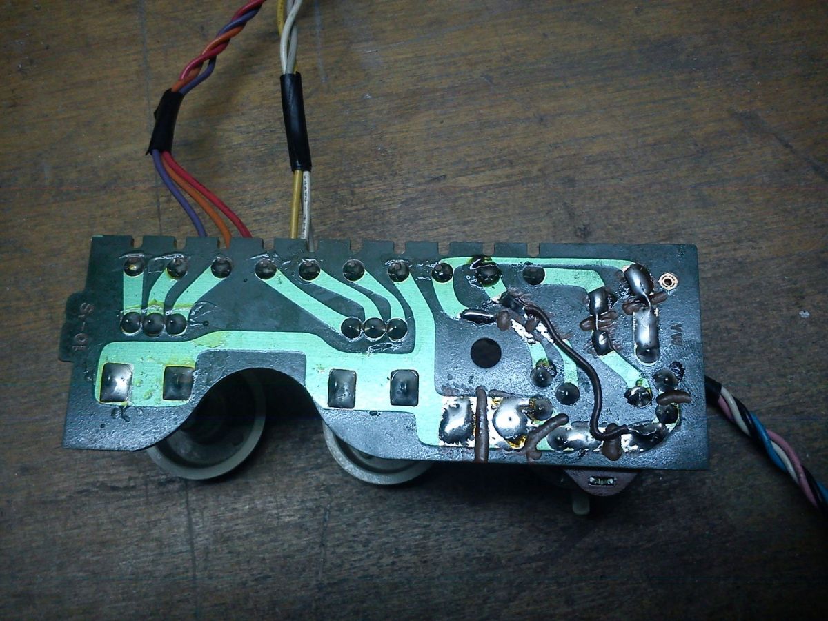

Na poniższych zdjęciach widoczna płytka panelu przedniego – juz po przeróbkach (przełącznik funkcji)
Z uwagi na fakt, że udało się odnaleźć również oryginalny, nieuszkodzony przewód sygnałowy razem z panelem tylnym dla potencjometrów – oczywiście zdecydowałem, że zostanie on wykorzystany. Niezbędne było dorobienie trzeciej protezy (gniazdo dla przewodu sygnałowego).
Jest ona widoczna na poniższym zdjęciu tuż przy potencjometrach - podczas procesu uruchamiania.
Ostatecznie cały blok wzmacniacza wizji został skompletowany, uruchomiony I wyregulowany.

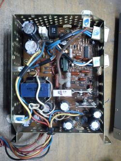

9. Zasilacz impulsowy.
Z tym wrednym draniem było chyba najwięcej walki I do jego pełnego uruchomienia należało wykonać kilka “podejść” oraz przeprowadzenie kilku cykli wygrzewania monitora – które ujawniły problemy.
Jako ciekawostkę można tu podać fakt, że według instrukcji w monitorze ZENITH ten podzespół (jako całość) był elementem całkowicie nieserwisowalnym I podlegał najwyraźniej od razu wymianie (a nie naprawie). Stąd tez być może brak jego schematu w samej instrukcji serwisowej. Ciekawa jest konstrukcja samego stopnia mocy – pracuje on w topologii dwutranzystorowego, półmostkowego układu FLYBACK (z ang. Diagonal half bridge flyback conwerter). Jest to chyba dość rzadko spotykana konstrukcja (przynajmniej w mojej praktyce ). Sterownikiem jest układ scalony UC3524. Oryginalnie zasilacz dostarczał kilku napięć do zasilania układu odchylania poziomego/ pionowego oraz żarzenia kineskopu. Wykorzystane zostało jedynie jedno z nich – z gałęzi o największej obciążalności +150V – do zasilania układu odchylania poziomego. Oczywiście , standardowo zasilacz zapewniał również przeprowadzenie operacji rozmagnesowania kineskopu po załączeniu monitora (oryginalną cewkę rozmagnesowującą również udało się odnaleźć).
Przy omawianiu zasilacza – można posiłkować się utworzonym fragmentem schematu, który to fragment (przedstawiony w uproszczeniu i z pominięciem np. układów startowych ) przedstawiony został poniżej.
W pierwszej kolejności należało przywrócić zasilacz do życia. Na płycie brakowało kilku elementów; kilka było spalonych.
Po analizie oraz ich uzupełnieniu – zasilacz wystartował I zaczął dostarczać poprawne napięcia.
To już pozwoliło na tymczasowe podłączenie oryginalnego, liniowego stabilizatora napięcia pochodzącego z monitora Hantarex. Jest to ogólnie dość ciekawa konstrukcja – z elementem regulacyjnym pracującym na potencjale masy. Zadaniem stabilizatora jest dostarczenie napięcia na poziomie 126V. Monitor został uruchomiony wstępnie z wykorzystaniem takiej właśnie konfiguracji docelowo w planie było usunięcie stabilizatora szeregowego (skoro była do dyspozycji potwornica).
Coś jednak było nie do końca w porządku… Zasilacz grzał się stosunkowo mocno podczas wygrzewania na patternie colorbar. Nieco lepiej było przy obniżonej jaskrawości (mniejszy prąd kineskopu).
Ponowne otwarcie oraz oględziny zasilacza wykazały nadtopione tuleje izolacyjne na tranzystorach mocy. Same tranzystory grzały się dość mocno – a bezpośrednią przyczyną nie było z pewnością nadmierne obciążenie zasilacza. (oczywiście same tranzystory nie dolegały prawidłowo do radiatorów)
Tuleje oraz podkładki zostały wymienione – wraz z pastą zaś tranzystory dokręcone do radiatorów. Po tym zabiegu monitor poddany został kolejnemu testowi. Tym razem było nieco lepiej – jednak zaledwie niewiele lepiej.
Było już jasne, że był to jedynie skutek - zaś przyczyna leżała gdzie indziej. Aby cokolwiek zrobić z tym zasilaczem o dość egzotycznej konstrukcji – należało uciec się do inżynierii wstecznej I najzwyczajniej w świecie rozpracować "dziada" od A do Z … Dodatkowa analiza oscyloskopem potwierdziła przyczynę – którą było nieprawidłowe sterowanie tranzystorami a przynajmniej jednym z nich. Przyczyną okazał się być rezystor o nieprawidłowej wartości w obwodzie bazy jednego z tranzystorów. Zamiast wartości 22 omów - wstawiony był tam już wcześniej rezystor 680 omów. (R24 – zdjęcia wykonano już po wymianie). Identyczny układ jest przy drugim tranzystorze. Po takiej zamianie – zasilacz przestał już się grzać I pracował prawidłowo – pozostając letnim nawet przy ustawionej pełnej jaskrawości. Kolejny kilkugodzinny test nie wykazał już dalszych problemów.
W takim przypadku pozostał jeszcze problem redukcji poboru mocy oraz w miarę możliwości usunięcia z toru zasilania elementow grzejących się.
Stabilizator monitora HANTAREX przedstawiono poniżej.
Oryginalny zasilacz ZENITHA dostarczał napięcie na poziomie 150V. Chassis HANTAREX wymagało napięcia rzędu 126V. Ponownie należało coś wyrzeźbić…
Z uwagi na fakt wykorzystania jedynie jednego napięcia zasilacza – można było się pokusić o odpowiednią modyfikację pętli sprzężenia zwrotnego – która to zmiana pozwoliłaby na obniżenie napięcia do żądanego poziomu.(o ~17%). Należało jeszcze pamiętać o wewn. Układach sterujących zasilacza – w przyp. Których zaniżenie wartości napięcia mogłoby zaburzyć znacznie ich pracę. Kilka prostych przeliczeń pozwoliło ustalić nowe wartości elementów. Zasilacz został uruchomiony już z nową wartością napięcia na linii głównej. Można już było usunąć zewn. Stabilizator liniowy pochodzący z oryginalnego chassis HANTAREXa. Niestety – jak się obawiałem – problem przegrzewania się zasilacza powrócił. Tym razem jednak juz było wiadomo co jest przyczyną. Kolejne pomiary oscyloskopem ujawniły ponownie dość wysokie moce wydzielane na tranzystorach podczas ich przełączania.
Nie pozostało zatem już nic innego – jak “dobrać się” do stopnia sterującego tranzystorami mocy.
Wyniki pomiarów zebranych przed przeróbką pozwoliły na porownanie tego – co się obecnie “wyrabiało” w stopniu sterującym. Napięcie zasilające spadło z ~21V (@150V) do ~18V (@124V) – co przełożyło się na wartość napięcia już na samym transformatorze sterującym 5V => 3,7V (za rezystorem R4 - o wartości 270 R). Po przeliczeniu rezystor powinien mieć wartośc ~206 R. Ostatecznie został wstawiony rezystor z zakresu (o ile dobrze pamiętam) 180-220R. To poprawiło już znacznie przebiegi sterujące na tranzystorach stopnia mocy. Tranzystory przestały się smażyć.
Kolejny kilkugodzinny test wygrzewania przy maksymalnej jaskrawości pozwolił uznać zasilacz jako uruchomiony. Nic się już nie grzało. Dodatkowo należy wspomnieć o rezystorze R98 (główna linia zasilania chassis Hantarex). Obniżenie wartości napięcia zasilającego pozwoliło na obniżenie wartości tego rezystora (a zatem dalszą redukcję wydzielanej mocy). Oryginalnie rezystor ten miał rezystancję rzędu 27R. całkowite wyeliminowanie tej rezystancji nie było możliwe z układu I spowodowałoby niestabilną pracę stopnia końcowego odchylania poziomego – z niebezpieczeństwem jego uszkodzenia włącznie.

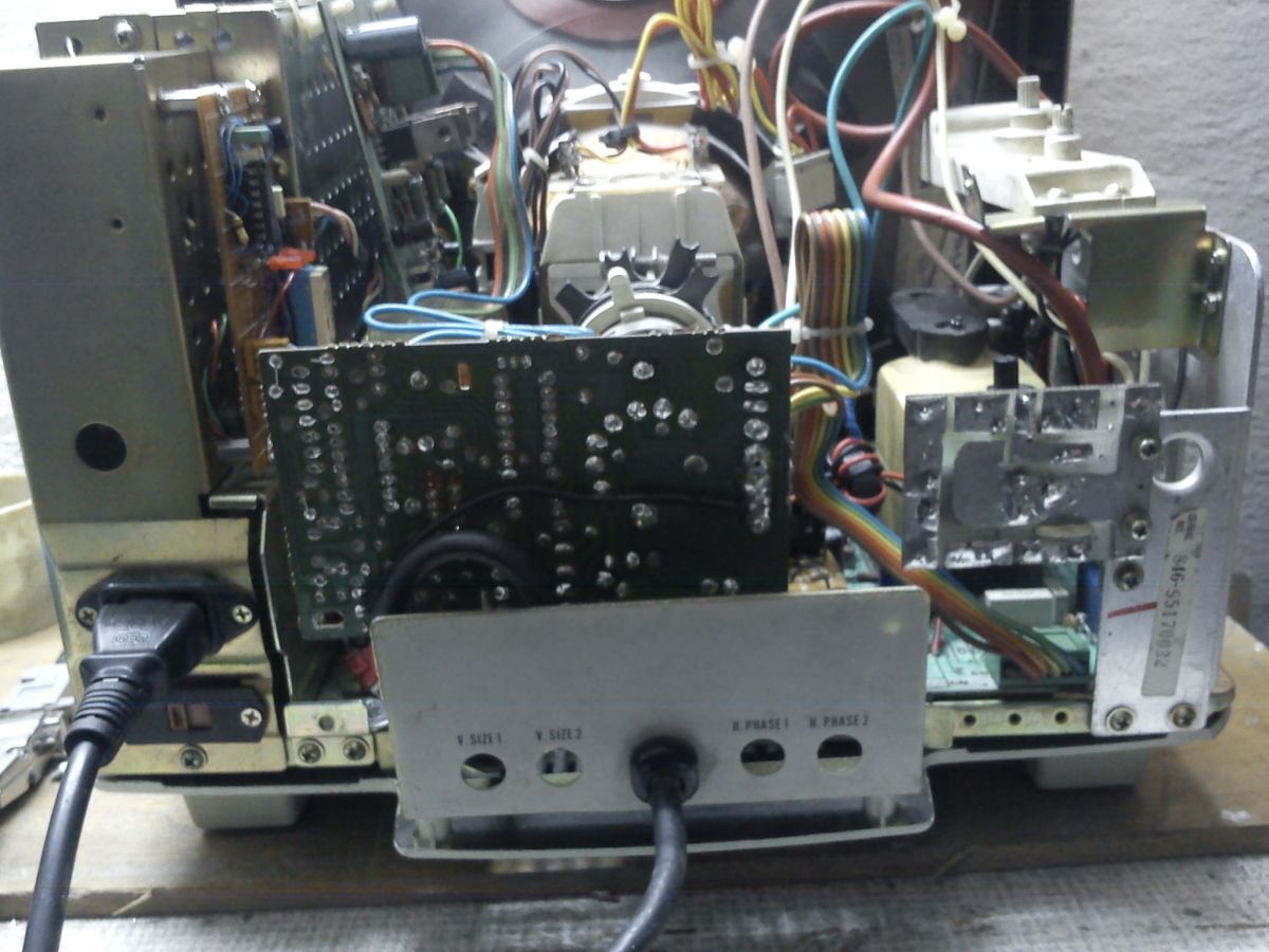

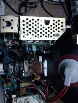

10. proces montażu oraz ostateczne uruchomienie.
Oczywiście proces strojenia oraz uruchamiania całego Frankensteina był zdecydowanie bardziej rozwlekły I nie tak różowy – jak wynikałoby to z zamieszczonego opisu. Do wielu regulacji trzeba było powrócić kilkakrotnie (uzupełniając je opisanymi zmianami w układach monitora oraz zasilacza) Jednak skoro już podjąłem się zmontowania oraz uruchomienia takiego “straszydła” - trzeba było tę operację doprowadzić do samego końca – bez względu na nakłady czasu I pracy. Poniżej kilka zdjęć z procesu uruchamiania monitora (jeszcze z oryginalnym modułem korekcji E-W).
Poniżej zdjęcia działającego monitora (jeszcze nie wyregulowany do końca – widoczne zniekształcenia)
Podczas składania obudowy przytrafiła sie jeszcze jedna ciekawa usterka. Po załączeniu złożonego I przetestowanego już monitora zaczął wydobywać się z niego jakiś swąd… Oczywiście monitor został szybko wyłączony oraz zdemontowana została obudowa. Okazało się – że spaleniu uległ jeden z rezystorów w jednym z torów wzmacniaczy wizyjnych. Bliższe oględziny nie wykazały żadnej widocznej przyczyny…
Sytuacja całkowicie dziwna I nietypowa… Jednak po chwili wpadłem na pomysł aby sprawdzić samą obudowę. Cóż się okazało? Cała obudowa pokryta jest od wewnątrz przewodzącą farbą. (rozwiązanie spotykane już dzisiaj chyba tylko głównie w sprzęcie medycznym). Przyczyną mogla być nieco bardziej głębsza bańka kineskopu – ew. szersza płytka kineskopu – w efekcie czego któraś końcówka mogła dotknąć obudowy.
Od tej pory płytka otrzymała prowizoryczną izolację w postaci warstwy tereszpanu – problem zniknął.
Z płyty odchylania zostały wyprowadzone 4 potencjometry (H SYNC , H PHASE , V SYNC , V SIZE)
Jak widać opisy na ściance tylnej nijak się nie zgadzają
(jednak to akurat nie jest problem).
Poniżej jeszcze kilka zdjęć uruchomionego monitora – w tym przyp. Podłączony on został dla testu pod dekoder DVBT.

6. Płytka kineskopu
8 układ korekcji E-W.
Prawie na sam koniec pozostało uruchomienie tego układu. W monitorze Hantarex jest on umieszczony na oddzielnym module. Zdjęcia Przedstawiają oryginalną płytkę korekcji E-W.
Problem pojawił się w przypadku zastosowania innego kineskopu. Okazało się, że kineskop SAMSUNGa praktycznie nie wymaga dodatkowej korekcji zniekształceń. Nawet na płycie dawcy nie było układu do ich kompensacji. Całkiem inaczej jest w przypadku kineskopów Videocolor. W efekcie okazało się, że oryginalny, zainstalowany moduł tak naprawdę obecnie bardziej szkodzi niz pomaga. Znów trzeba było coś “wyrzeźbić”. Po analizie schematów doszedłem do wniosku – że można było by wykonać kolejny moduł funkcjonalnie okrojony – jednak z zachowaniem możliwości regulacji szerokości obrazu. Moduł taki został wykonany na płytce uniwersalnej. Został on okrojony I zmieniony w stos. do oryginału. Kilka elementów trzeba było przeliczyć na nowo. (oryginalny moduł powędruje do innego chassis Hantarexa).
Przy okazji uruchamiania (oraz analizy działania) tego modułu – jak również regulacji bloku wzmacniaczy RGB ujawniło się wredne zjawisko polegające na zmianie I zniekształceniu rozmiarów rastra w zależności od chwilowej wartości (I przekroczenia) prądu anodowego kineskopu. Oryginalny kineskop dopuszczał wartość tego prądu na poziomie 1mA. W przypadku SAMSUNGA – w zupełności wystarczającą wartością było ograniczenie go do wartości ~750uA. (o ile dobrze pamiętam) Podczas procesu regulacji okazało się, że jaskrawość jest bardzo dobra – zaś większe prądy będą niepotrzebnie powodować obciążenie źródła WN. (przeprowadzono testy na patternach 75% white, 100% white oraz colorbar) Dodatkowo z analizy wynika, że układy na oryginalnym chassis nie tylko nie kompensują zjawiska deformacji rastra a wręcz wydaje się , że przyczyniają nawet się do jego pogłębiania. Jedyna kompensacja – to stabilizacja wysokości/liniowości obrazu – w zależności od wartosci prądu kineskopu. (Została ona zachowana). Być może nieco lepiej byłoby – gdyby potencjometr SCREEN w module bleedera został wykorzystany zgodnie z jego przeznaczeniem. Do wykonania tego testu zastosowano specjalny pattern – służący właśnie do sprawdzania tego efektu.
( widoczny efekt zbyt wysokiego prądu kineskopu oraz związanego z tym brakiem stabilizacji rozmiarów obrazu. Efekt jest powiązany bezpośrednio z relacją pomiędzy chwilową wartością prądu anodowego, aktualna prędkością przelotową elektronów oraz natężeniem pola magnetycznego generowanego przez cewki odchylające H )
