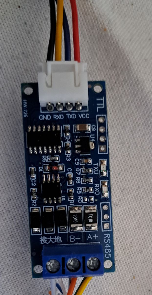

    1 - Moduł WiFi ESP8266 + NodeMCU v3
    2 - Konwerter RS485 - TTL
    3 - zasilacz 5V z kablem mini USB pasującym do gniazda w module Moduł WiFi ESP8266 lub inny zasilacz z wyjściem 5V i ok 300mA.
    4 - przewód - skrętkę z wtyczka RJ45 z jednej strony do połączenia się z gniazdem w inwerterze.
    Posiadane elementy należy połączyć ze sobą zgodnie z załączonym schematem.

    Po zainstalowaniu tego konwertora pojawi się nam nowy COM i przez niego musimy łączyć się programem ULX_ServiceTool_3_4_0.
    Połączenie A i B zgodne jak na załączonym schemacie.
    Szczegóły, jak to wykonać, są na schemacie.
    Po wykonaniu tego ustawienia program firmowy i konwertor USB -RS485 jest już nam niepotrzebny.

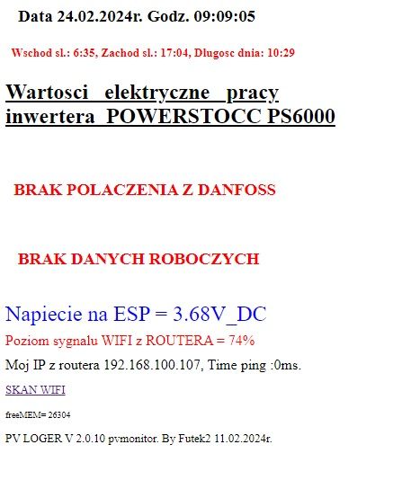

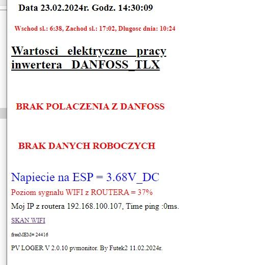

    Możemy już połączyć się z inwerterem naszym modułem WiFi z wgranym programem, który jest w załączeniu.
    Program załączony do wgrania po uruchomieniu się ESP8266 daje nam konfigurację AP o nazwie DANFOSS i adresie 192.168.4.1, wygląd strony WWW w załączeniu.
    Po uzyskaniu pierwszych danych na stronie WWW pojawią się wartości elektryczne po ok. 10 sekundach.
    Inwerter musi być podłączony do paneli, aby mógł zadziałać jego procesor, co widać po wartościach na wyświetlaczu i sygnalizacji diodami LED.
    Dla posiadaczy routerów, które są w zasięgu - to w konfiguracji domyślnej programu jest nazwa routera SSID KYOCERA, a hasło DANFOSS i można się z nim łączyć dla ułatwienia DANFOSS.LOCAL lub dowolna nazwa XXX.PLw ramach naszej sieci domowej lub korzystając z adresu IP 192.168.4.1 lub innego, który ESP otrzyma z naszego domowego routera.
    Dodatkowo można uzyskać informacje o ilości błędnie odebranych ramek z inwertera wywołując adres 192.168.4.1/CRC
    W programie jest też opcja z możliwością wysyłania danych na PVMONITOIR, ale proszę o kontakt osobisty, aby odpowiednio skompilować program w/g przekazanych danych co do nazwy routera domowego i hasła oraz ID i hasła na PVMONITOR.

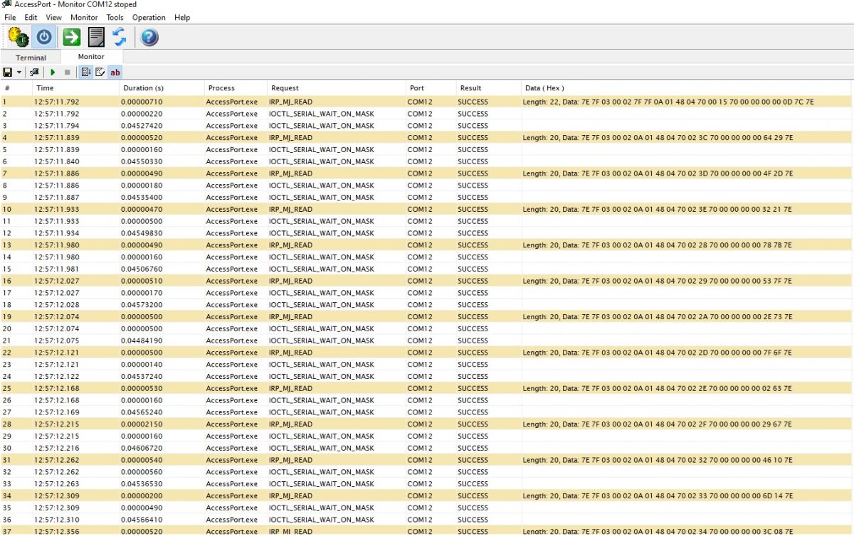

    Zapytanie trzeba wysylac o kazdy parametr osobno i wymagane jest aby ten adres ID byl prawodlowy bo nie odpowie poprawnie. Ale to sam zauwazysz.
    Tu masz opis podobny co Ty chcesz zrobic
    http://www.frederiksson.dk/danfoss/danfoss.html

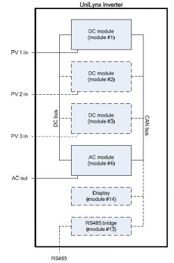

    Czyli jeśli dobrze zrozumiałem struktura komunikacji w falowniku wygląda tak:
    WiFi do inwerterów solarnych KYOCERA KC 5.4i, DANFOSS ULX
    Moduły DC (3szt.) komunikują się z modułem AC po magistrali CAN - dodatkowo w magistralę jest wpięty wyświetlacz który pozyskuje dane po CANie (przypuszczam że jest nodem który tylko słucha).
    Dodatkowo jest opcjonalny moduł "RS485 bridge" który w wersjach z RJ45 występuje a w wersjach z DB9 - nie występuje.
    Skoro na DB9 jest wyprowadzony CAN - spodziewam się że jest wyprowadzona po prostu cała magistrala wewnętrzna CAN falownika.
    "RS485 bridge" jest jak sam piszesz urządzeniem "aktywnym" (jest w nim Atmega) - więc najprawdopodobniej tłumaczy protokół CAN na ten zmyślny COMLynx który jest opisany w dokumentacji falownika.
    Obawiam się że zastosowanie zwykłego PHY CAN o którym pisaliście (modułu CAN do Arduino) nie rozwiąże tematu. Taki układ to tylko warstwa fizyczna interfejsu CAN (dopasowuje napięcia między CANem a TTL do procesora).
    Obawiam się że protokół transmisji będzie kompletnie inny i zastosowanie samego PHY CAN nie rozwiąże sprawy.
    Moje przypuszczenia potwierdza też aplikacja ULX Servcie Tool:
    Mamy do wyboru typ połączenia, ale po wyborze CAN wybór portu COM znika, więc potrzebny jest jakiś konwerter umożliwiający podpięcie PC z programem ULX Service Tool do magistrali CAN falownika - co to za interfejs tego nie wiem i pewnie ciężko będzie cokolwiek sensownego w tym temacie znaleźć.
    Jeśli jest tak jak mówię to po wpięciu się analizatorem logicznym w CAN na DB9 powinienem widzieć ruch na wewnętrznej magistrali - w zależności od skomplikowania message'y być może uda się wyciągnąć z nich interesujące dane.
    Jednak bez odpowiedniego interfejsu PC-CAN nie będzie możliwe zapięcie się softem ULX Service Tool.
    Obym się mylił - bo znaczyło by to znacznie więcej pracy i mniej możliwości. Spróbuję coś potestować w weekend i dam znać o tym do czego doszedłem.

    Witam zainteresowanym tematem.
    W zalaczeniu przesylam ulepszona wersje softu do wgrania do ESP8266 z mozliwoscia konfiguracji po WIFI celem zalogowania sie do naszego domowego routera oraz konfigracji aby wysylac wyniki na PV MONITOR.
    Plik ma nazwe - załączniki:
    ESP8266_WiFiWebServer_5_4_DANFOSS_3__WWW_UP_CONF.ZIP
    Wyslanie wynikow to U i I string 1, 2 i 3 oraz energia narastajaco lacznie 7 parametrow jako pierwszy inwerter.
    Aby skonfiguorwac to musimy :
    1 - wgrac zalaczony soft do ESP8266
    2 - uruchomic i odczekac ok 1 - 2 miut az pojawi sie nam nowy AP - nie laczy sie jeszcze z routerem.
    3 - laczymy sie z AP na adres 192.168.4.1
    4 - z przegladarki wywolujemy adres 192.168.4.1/config
    5 - logujemy sie uzytkownik admin haslo admin i przechodzimy do configuracji jak pojawi sie nam nowe okno - obrazek w zalaczeniu.
    6 - zatwierdzamy wpisane dane i czekamy jak sie ESP8266 polaczyc sie z naszym router domowym i musimy sprawdzic jaki otrzymal adres IP.
    Z przegladaki wipisujemy ten adres xxx.xxx.xxx.xxx i mamy strone z wynikami danych pomiarowych w czasie rzeczywistym a jezeli mamy konto na PV MONITOR to sa tez dane wysylane jak pierwszy inwerter .
    7 - ponowne wywolanie z przegladarki adresu xxx.xxx.xxx.xxx/config powoduje skasowanie poprzedniej configuracji.
    8 - wywolujac z przegladarki adresu xxx.xxx.xxx.xxx/nowy pozwala na wgranie softu po WIFI bez potrzeby demontowania nodulu ESP8266 z inwertera.
    W zalaczeniu fotki poszczegolnych faz logowania sie i kofiguracji oraz aktualizacji softu.
    Zycze zadowolenia z korzystania ulepszonego softu do ESP8266 aby monitorowac prace inwerterow KYOCERA i DANFOSS ULX
    Prosze o ewetualne uwagi i sugestie zmian.

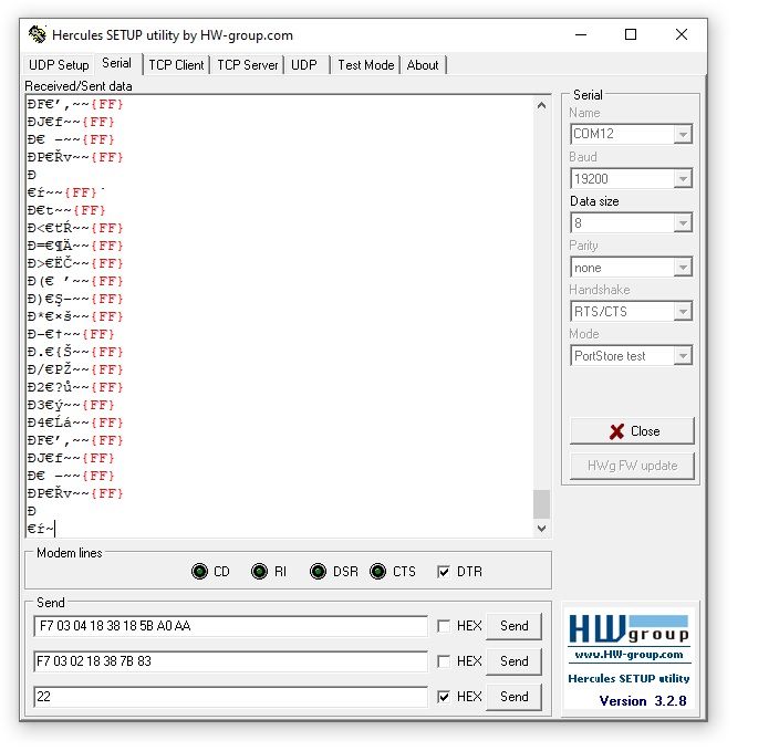

    Chciałbym coś zaadaptować do falownika Goodwe odczytując dane po modbusie i wysyłając do pvmonitor ( no i być może do lokalnego mqtt).
  • #11 18823404
    futek2
    Poziom 19  
    Ale problem polega na tym ze trzeba mieć opis protokołu bez tego nic się nie odczyta bo nie wiadomo jak zapytać i jak odpowie. To nie jest tak ze wszystkie inwertery maja ten sam protokół. Spróbuj zdobyć opis protokołu to może by się uda po drobnych zmianach to zrobić.
    Futek2

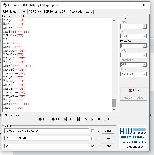

  • #12 18823457
    MiG25
    @futek2 ,dziękuję za odpowiedź. Na szybko protokół wygląda tak jak to kolega @Wlodek22 przedstawił https://www.elektroda.pl/rtvforum/topic3663258.html.
    Czyli ,zwykły modbus rtu , połączenie 9600boud , 8N1 , od adresu 768 zaczynają się dane.
    PS. Pisałem w tamtym temacie ,że u mnie jest inaczej ,ale inwerter trafił na serwis ( brak komunikacji z portalemGoodWe SEMS ) ,i po powrocie jest dokładnie tak jak tam opisane , natomiast na standardowy protokół GoodWe już nie odpowiada...
  • #13 18823481
    futek2
    Poziom 19  
    To zrob z z tego opisu ramke pytajaca o wszystkie parametry.

    A jak masz taki inwter to co zrobisz mozesz przetestowac programem HERCULES .
    Zobaczysz czy Ci odpowie bo jak nie odpowie to trzeba szukac dalej.

    Popbierz sobie HERCULES i prob proby piszac pojedyncze ramki i wysylajac je do inwertera i co otrzyma.
    I zrob ramke pytajaca o wszysykie paramatry 2bitowe i osobno o 4 bitowe bo wtedy mi latwiej bedzie to liczyc .
    I jak odbierzez ramke z danymi to mi tez podeslij i zobacze co musze pozmieniac.

    Co do CRC16 to wszystko jest ok , trzeba zamienić bajty miejscami.
    Co do komunikacji to w Herculesie nie umiem przestawić ,żeby po serialu odbierać w HEX ( do wysyłania jest ospowiedni przycisk , i wysyła , ale odpowiedź przychodzi w asci , i tylko mogę model z tego odczytać :) )
    Użyłem Modbus poll.
    I takie są odpowiedzi , dla żądania jednego rejestru:
    Tx:F7 03 03 00 00 01 90 D8
    Rx:F7 03 02 18 38 7B 83
    I wartość to 6200 ( 18 38 hex) ,czyli 620,0V dla DC1
    Odpowiedź dla dwóch rejestrów:
    Tx: F7 03 03 00 00 02 D0 D9
    Rx: F7 03 04 18 38 18 5B A0 AA
    czyli pierwsza wartość to 620,0V ,druga 623,5V
    A dla wszystkiego to jest taki ciąg:
    Tx:F7 03 03 00 00 7C 50 F9
    Rx:F7 03 F8 18 38 18 5B 00 1B 00 1C 09 0E 09 63 09 57 00 33 00 32 00 31 13 86 13 86 13 87 0D E9 00 01 01 AD 00 00 00 00 00 00 01 16 00 00 00 17 07 7F 00 00 00 6B 00 00 01 A6 02 98 19 1B 0C 74 00 00 00 06 00 2A 00 00 00 00 00 00 00 00 00 00 00 00 00 00 00 00 00 00 00 00 00 00 00 00 00 00 00 00 00 00 00 00 00 00 00 00 00 00 00 00 00 00 00 00 00 00 00 00 00 00 00 00 14 07 12 09 0F 28 00 00 00 3B 00 00 00 00 00 00 00 00 00 00 00 00 00 00 00 00 00 00 00 00 00 00 00 00 00 00 00 00 00 00 00 00 00 00 00 00 00 00 00 00 00 0C 00 00 00 00 00 00 00 00 00 00 00 00 00 00 00 00 00 00 00 00 00 00 00 00 00 00 00 00 00 00 00 00 00 00 00 00 00 00 00 00 00 00 00 00 00 00 00 00 00 00 00 00 00 00 00 00 00 00 00 00 00 00 00 00 27 10 00 00 47 57 32 35 4B 2D 44 54 20 20 40 30

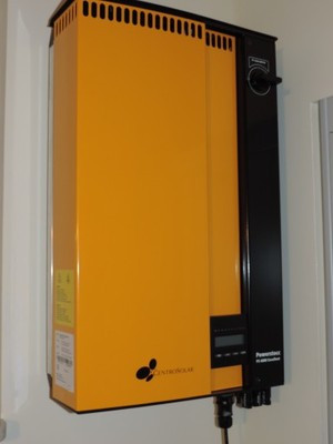

    Mam pytanie czy próbował ktoś łączyć się prze RS485 z Inwerterem POWERSTOCC PS6000, podobno to jest rebrandowany Danfoss 5400
    ULX.
    Ja próbowałem ale nie wiem na jakie zaciski jest wyprowadzony sygnał w RJ45.

    Dziękuję za soft lecz niestety nie chce połąszyć się z danfoss ulx.
    Wydaje mi się że protokół komunikacji z ULX różni się od TLX.
    Wyświetla mi ''BRAK POLACZENIA Z DANFOSS'' ''BRAK DANYCH ROBOCZYCH''

    Udało mi się wgrać i przetestować na Herkulesie.
    Mam TTL/Rs485
    Niestety nie udało mi się połączyć z inwerterem.
    Prośba o podpowiedź czy na pewno protokół pasuje do POWERSTOCC PS6000.

    Wgrałem nowy plik. Uruchomił się, niestety brak danych z inwertera.
    Sprawdzałem komunikację na Herkulesie działa.
    Po podłączeniu przez RJ45 (RS485) piny (1, 3 i 6) zamieniałem też 1z3 nie ma komunikacji z inwerterem. Na konwerterze TTl/RS485) miga tylko dioda TXD.
    Zastanawia mnie czy na pewno te piny na RJ45 są prawidłowe oraz czy inwerter nie potrzebuje jakiegoś hasła.
    w AccessPort jest pokazane co jest wysyłane.
