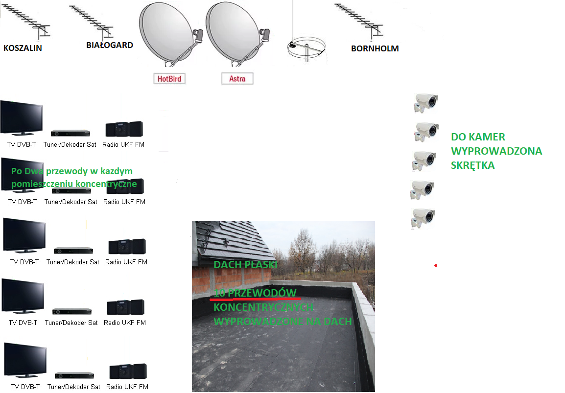

    Gdy uda mi się uporac z tym problemem chcę całoś połączyć z :
    Jak pogodzić Gołogórę lub Sławoborze z Bornholm Rønne
    Do tego połączenia przydatny jest link
    [url=]https://www.dipol.com.pl/schemat_instalacji_cctv-rtv-sat_w_domku_jednorodzinnym_schemat120.htm[/url]
