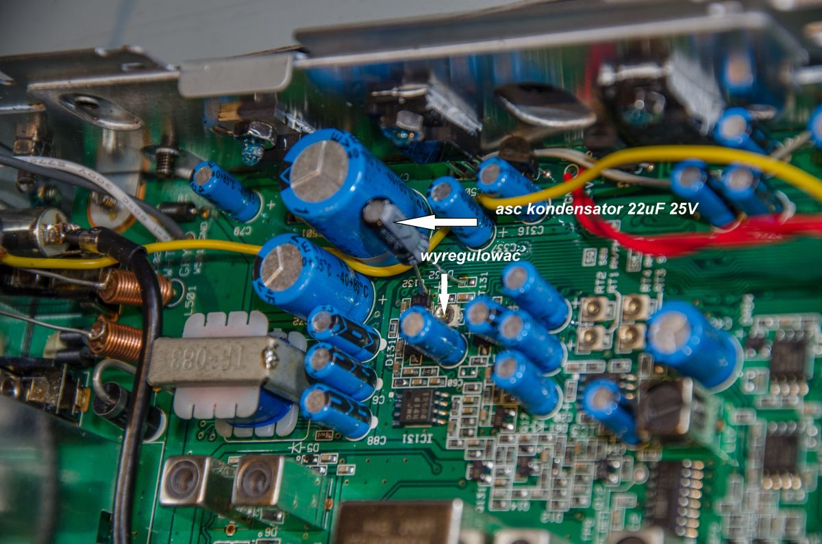

    Witam, znalazłem taki opis poprawy ASC w tym radiu, po prześledzeniu ścieżek kondensator jest włączony między kolektor a emiter, czy to jest poprawne podłączenie? Znalazłem kilka opisów do innych modeli presidenta i tam był włączony między kolektor a masę.

    atarl
    Rozumiem że kondensator na zdjęciu jest dokładamy w celu minimalizacji efektu "jąkania się"?
    #6 18733411
    Hektar Zahle.r
    Poziom 30  
    Wydłuża on po prostu czas domknięcia bramki, dzięki czemu podczas krótkotrwałych i nagłych zaników sygnału bramka pozostaje nadal otwarta. Lecz ma to też swoje wady, bowiem wydłuża on również czas otwarcia bramki, co powoduje, że bramka nie zawsze się otworzy i radio staje się głuche na słabsze sygnały bez naszej wiedzy. Ideałem byłoby zastosowanie pętli histerezy, która posiada ustalony margines błędu i jest czymś doskonałym nie będąc głucha na słabsze sygnały, ale nikomu nie chce się tego robić, bo nikt za to nie zapłaci.

    Jak może się stawać głuche na słabe sygnały? Kondensator opóźnia czas otwarcia bramki. Wiec jedyne co zrobi to nie wpusci 0,5 czy 1 s sygnału. Ale równocześnie powoduje że asc staje się bardziej odporne na słabe, krótkie sygnału które powodują tylko zalaczenie bramki.

    Dołożony kondensator wtrąca opóźnienia i niskie napięcie wymaga chwilę czasu żeby urosnąć. Na CB komunikaty drogowe często nie przekraczają sekundy i w efekcie bramka nie zdąży się otworzyć. Identycznie dzieje się gdy dokładasz kondensator do zwykłej bramki szumu eliminując tzw. pukanie żeby odfiltrować słabe sygnały. Jest dwa rodzaje bramek szumu: posiadające i nie posiadające pętlę histerezy. Niestety ASC Presidenta nie posiada pętli histerezy i dlatego mamy tzw. jąkanie. Bramki posiadające pętlę są pozbawione tej wady.

    Więc ta "poprawa" zachwalana tak przez niektóre osoby i serwisy to tylko pokręcenie potencjometrem?
  • #10 18735609
    Hektar Zahle.r
    Poziom 30  
    Potencjometr służy regulacji zadziałania zależnie od siły sygnału. Jest ona bez wpływu na tzw. jąkanie.
  • #11 18735631
    atarl
    "jąkanie" czyli rwanie nawet silnych sygnałow, czy wszystkich które spowodują zadziałanie układu? A czy kondensator też pomoże na chwilowe załączanie gdy sygnał jest na granicy zadziałania przez co ASC również rwie?
  • #12 18735673
    Hektar Zahle.r
    Poziom 30  
    Dokładnie w tym celu dokłada się kondensator
