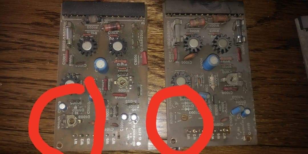

Radmor 5102 plytka G1119 czy moge taką zastosowac?

    Witam szanowne grono. Ktos moze tak na szybko piwiedziec jaka jest roznica w tych plytkach? Chodzi mi o zaznaczone miejsce. Radmor 5102 plytka G1119 czy moge taką zastosowac?

    Lewa posiada regulację czułości wskaźnika mocy - radmor 5102 prawa 5102TE.
    Prz zastosowaniu prawej w 5102 jeden wskaźnik mocy nie będzie działał.

    "Braki" na prawej płytce można uzupełnić i stanie się ona praktycznie płytką "lewą".
