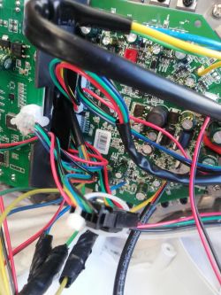

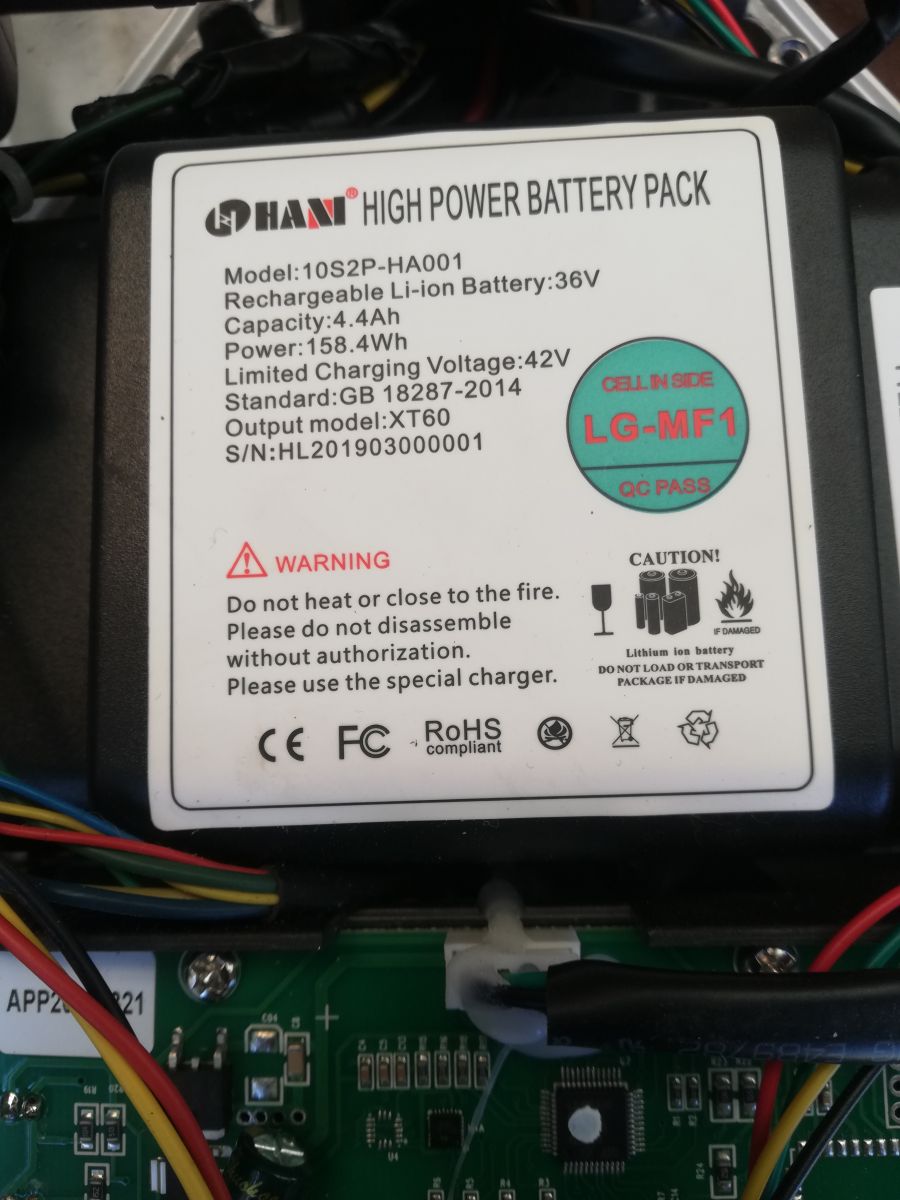

    Witam Panowie.
    Mam problem z deskorolka elektryczna skymaster. Nie chce się uruchomić, miga wszystko i gasnie, wcześniej kilka minut potrafiła działać i nagle się wyłączała. Teraz już nie chce się uruchomić w ogóle. Pod ładowarka pomarańczowa dioda baterii się świeci po kliknięciu włącznika. A jak odepnę ładowarkę gasnie wszystko. Skymaster nie startuje, miga dioda - co może być przyczyną? Skymaster nie startuje, miga dioda - co może być przyczyną? Skymaster nie startuje, miga dioda - co może być przyczyną? [img-3] Skymaster nie startuje, miga dioda - co może być przyczyną? Skymaster nie startuje, miga dioda - co może być przyczyną?

    A więc tak, po długich nocach ddokładnych testach uznałem, że płyta jest całą. Zająłem się akumulatorem, po przebraniu akumulatora i rozszczepianiu ogniwo zauważyłem pęknięta blaszkę łącząca aku z resztą ogniw. Pewnie od wstrząsów pękła. Po zlutowaniu blaszki dziala wszystko poprawnie.

    Pęknięta blaszka łącząca ogniwo z resztą akumulatora, zaraz przy płycie. Pierwszym rzutem oka nie dało się tego zobaczyć A po dokładniejszych oględzinach stykaly się ale przy jakimkolwiek ruchu robiła się przerwa. Zlutowane dziala Oki.
