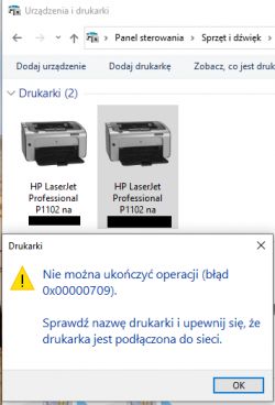

    Witam, mam problem z drukarką udostępnioną z jednego komputera na drugi. Oba komputery pracują w domenie i w tym samym VLAN'ie. Drukarka jest podpięta do 1 komputera za pomocą kabla USB i udostępniona w sieci. Na 2 komputerze poprzez: "Panel Sterowania\Urządzenia i drukarki" drukarka jest zainstalowana automatycznie po wybraniu ścieżki: \\KOMPUTER_1\NAZWA_DRUKARKI\ i dodaniu drukarki. Oba komputery pracują na użytkownikach mobilnych. Problem polega na tym że za każdym razem gdy komputer jest uruchamiany ponownie drukarka zachowuje się dziwnie.
    Windows 10 - błąd 0x00000709 i 0x00000057 z udostępnionej drukarki
    Nie można ustawić żadnej drukarki domyślnej, dubluje się (na screenie 1 drukarka udostępniona po IP druga po nazwie 1 komputera)
    Po usunięciu tych drukarek, ponownie wyszukuje drukarkę wg ścieżki:
    Po znalezieniu drukarki, następuje próba jej dodania. Pierwsza próba kończy się komunikatem:
    Po drugiej próbie drukarka jest już dodana:
    Lecz po ponownym uruchomieniu komputera problem wraca. Ma ktoś jakiś pomysł jak to rozwiązać?
