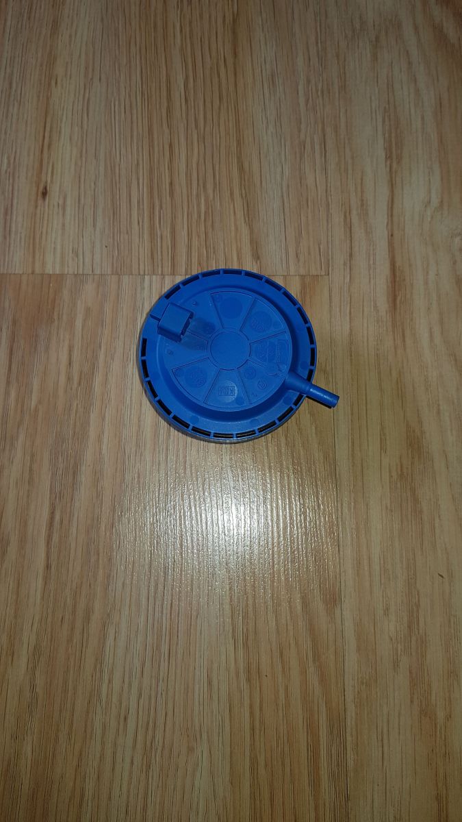

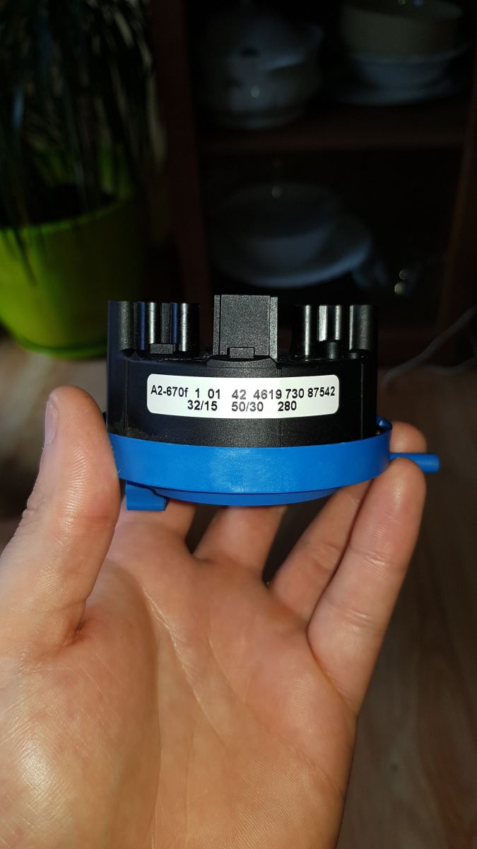

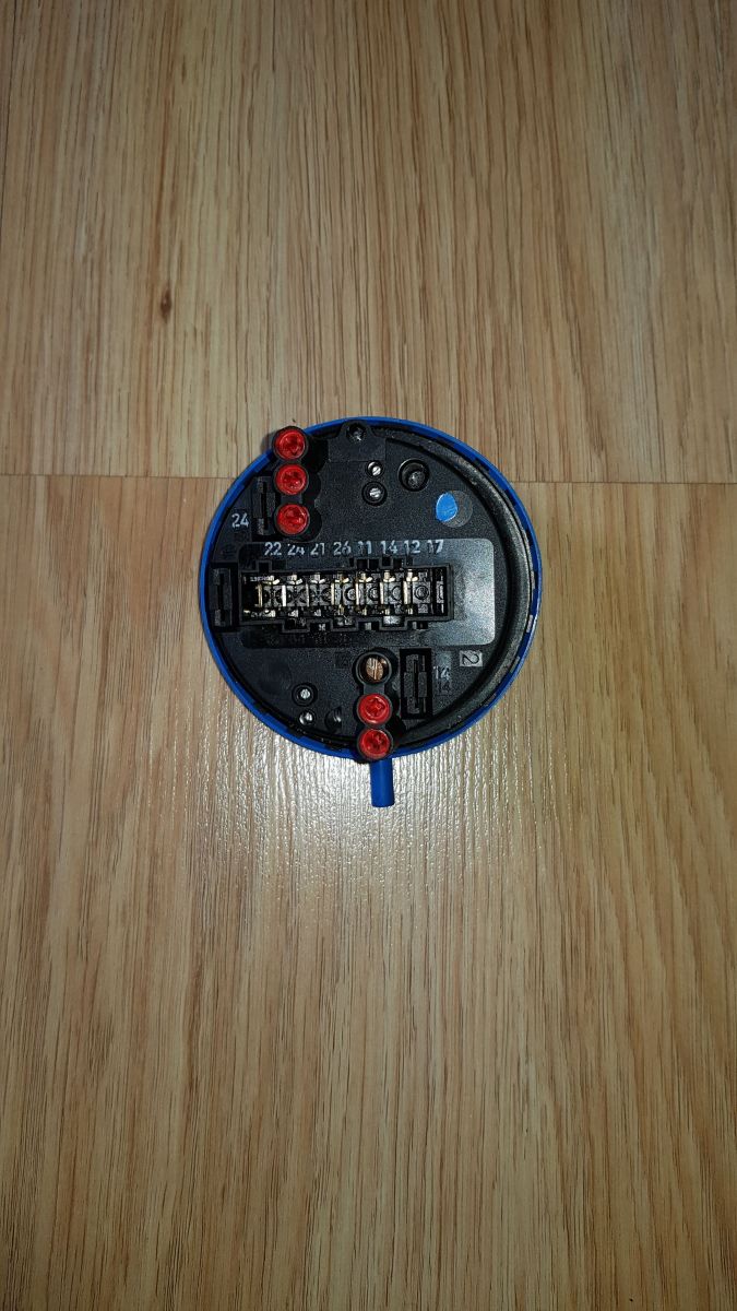

  • #3 18734521
    Xan-dark_elve
    Proszę. Whirlpool AWT 7125 - Jakim hydrostatem zastąpić oryginalny? Whirlpool AWT 7125 - Jakim hydrostatem zastąpić oryginalny? Whirlpool AWT 7125 - Jakim hydrostatem zastąpić oryginalny?

  • #7 18737024
    skryn
    Specjalista AGD
    mrice napisał:
    Dalej nie podałeś numeru serwisowego --> 85......
    To syzyfowa praca. Ludzie nie rozumieją:
    Xan-dark_elve napisał:
    Na stronie north.pl niestety nie ma części do pralek powyżej 20 lat.
    Banialuki Waść Pan piszesz.
    Na tej stronie występują p.osrani serwisanci w kaloszach, zwłaszcza na ichnich filmikach.
    Z pseudo narzędziami.
    :D
    Zmień kanał... :wink:
    PS. Indeks Twojego hydrostatu:
    481227128389
    W magazynie Whirlpool dostępny. Cena 130PLN brutto.
