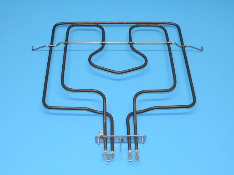

    Co mogę zrobić w takiej sytuacji gdy w zaznaczonych miejscach podpórki odczepiły się od obudowy piekarnika?

    Same się raczej nie odczepiły. Pręty są dość gruby, więc raczej wykluczyłbym także że wysunęły się z powodu rozszerzalności temperaturowej. Musiało tak być od początku. Spróbuj je w takim razie założyć na swoje miejsce. Jak się nie da, to tak pozostaw.

    To znaczy wydaje mi się, że one były przytwierdzone jakimś spawem czy coś w tym stylu i jakby on się rozszczepił, bo wszystko jest jakby na swoim miejscu tylko te podpórki nie trzymają i nie wiem co z tym zrobić.

    Zrób wyraźniejsze zdjęcie zaczepu.

    Gorenje MEK512S - Mocowanie grzałki w piekarniku odczepiło się od ob Te pręty niczym nie są przytwierdzone do piekarnika. Jest to integralna część grzałki.
    Mają się trzymać na wcisk.

    Tak, dzisiaj je wpasowałem i jest już oki :)
