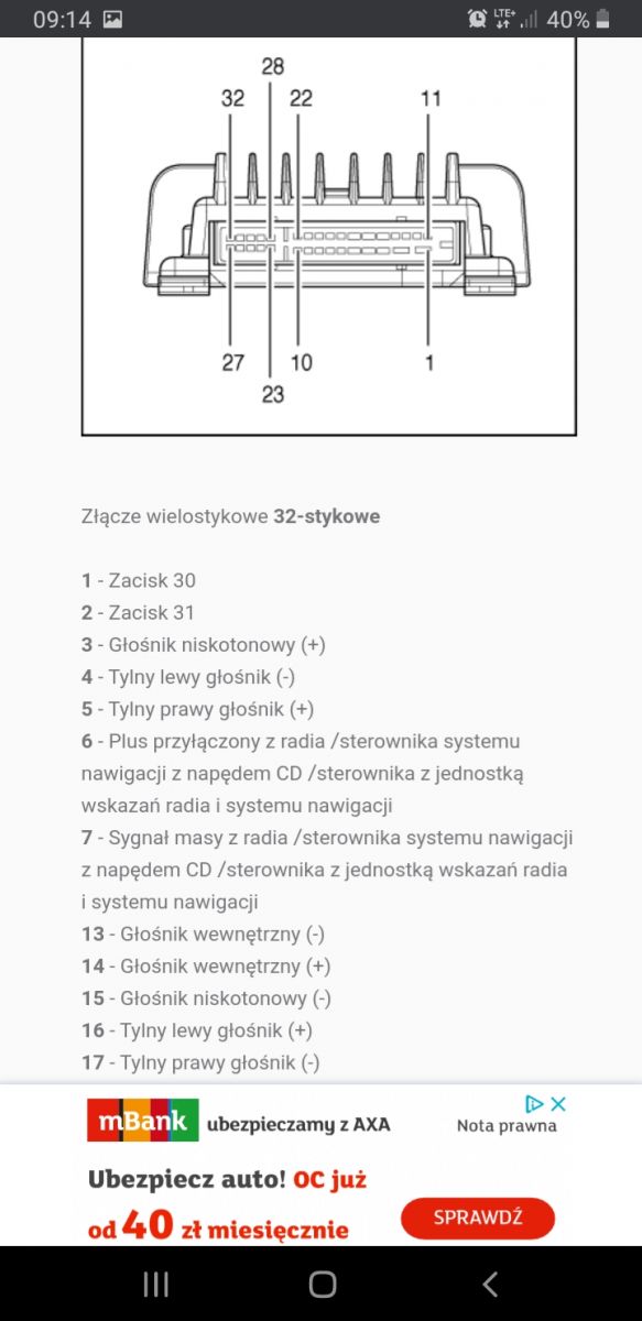

    ostatnio stwierdziłem, że w moim ukochanym Civicu brakuje ewidentnie basu. Postanowiłem zakupić tubę. Za śmiech pieniądz kupiłem tube Sony plus wzmacniacz Bose. Na szybko nawet nie patrzyłem co biorę. Wzmacniacz to Bose 4166 (made in USA) montowany między innym w Audi A8 D3 (chyba), nie mam do niego kostek a chciałbym koniecznie to jak najszybciej podpiąć. Schematu za czorta nie mogę znaleźć. Model: Bose 4166, MOST 4E0035223A. Bardzo proszę o pomoc.

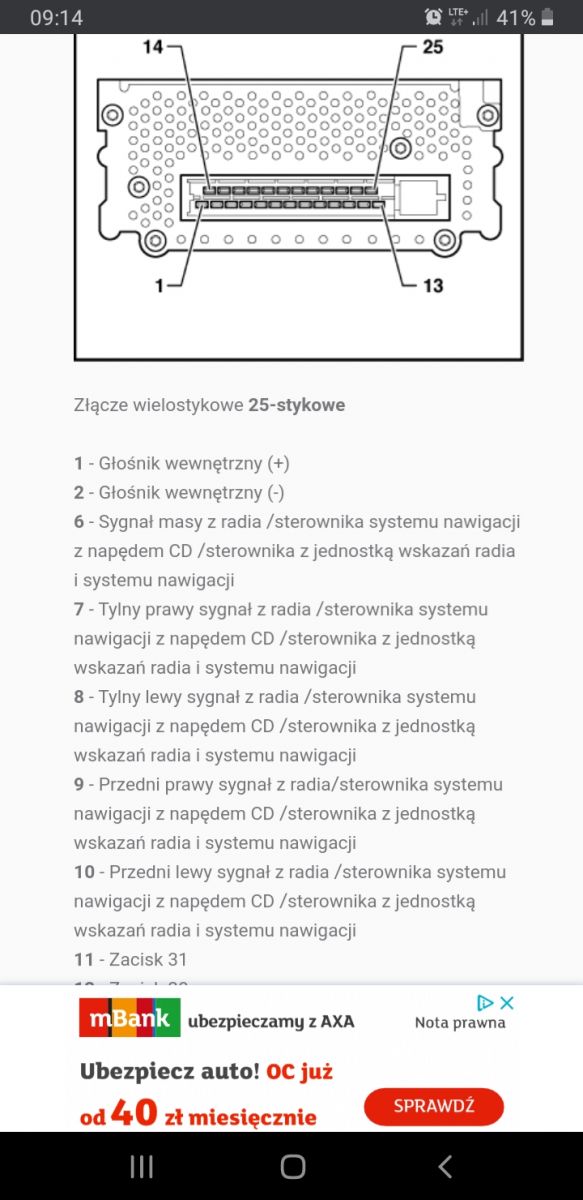

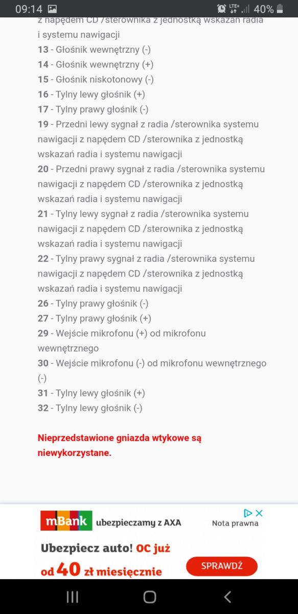

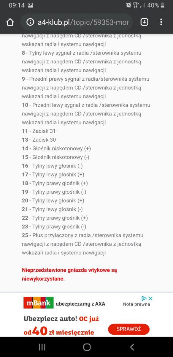

    Tutaj screena. Powinny pasować do Twojego wzmacniacza. Jeśli tak to gdzieś mi leży wtyczka do tego wzmacniacza
