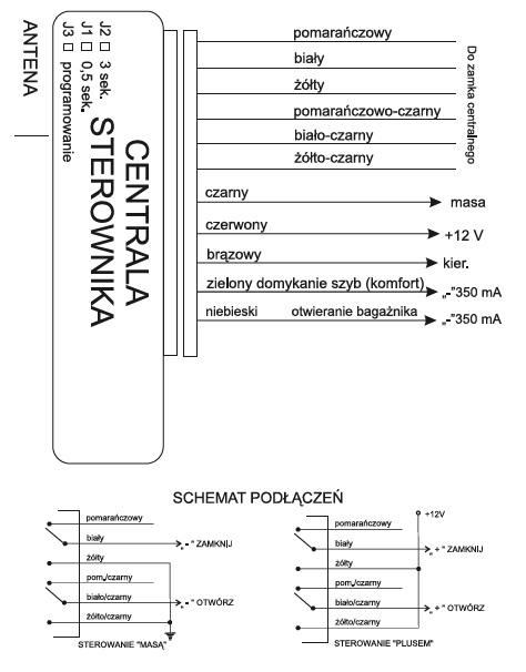

    Witam; Na wstępie zaznaczę iż podobne tematy oczywiście przeczytałem;
    Chcę podłączyć sterownik centralnego zamka - umieszczam schemat; Raz pisze że w tym roczniku jest sterowanie masą a raz że plusem;Zaznaczam iż jest jeden przycisk na konsoli środkowej-zdjęcie kostki z innego tematu; i tutaj chciałbym wpiąć przewody otwierania/zamykania;Przycisk awaryjnych posiada 3 przewody-czy tutaj podpinam przewody brązowe od migaczy??Jak mam rozumieć "Można to zrobić "tnąc" przewody biały i zielony i "podając" +12V. "?Proszę o wyrozumiałość i pomoc.

    Sterowanie naprzemienne masą na jednym różowym przewodzie - pin.36 w 40-pinowym, czarnym złączu.
