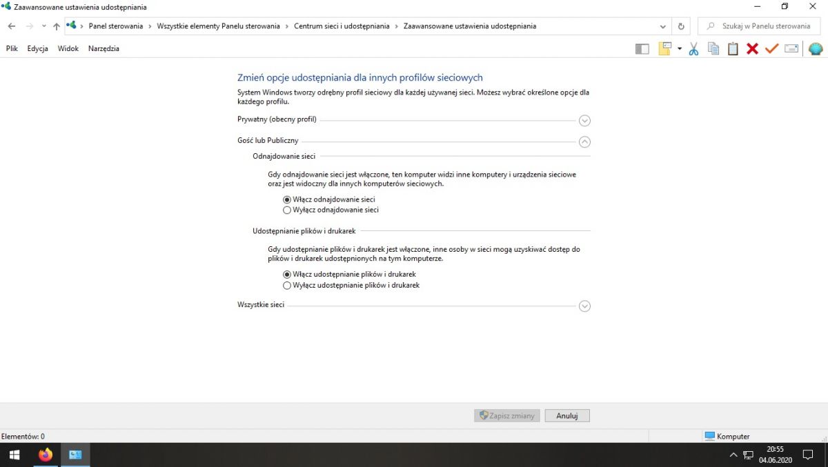

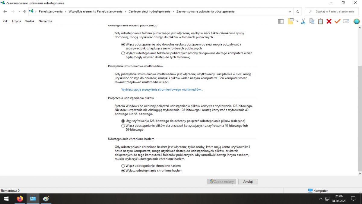

    czy ktoś z fachowców jest w stanie mi napisać jak skonfigurować Konica Minolta Bizhub 250 skaner żeby skanowała do pliku na system Windows 10 pro i Windows 7 pro po sieci. Drukuje ok z tych komputerów zainstalowany sterownik Twain ze strony producenta dla Win7 nic nie dał. Folder udostępniony, smb 1.0 włączone, antywirus Eset, nic nie zgłasza niepokojącego, program utility zainstalowany, logowanie przez www działa i na admin też. Skanowanie nie działa i nie mam już pomysłu. Pomocy.

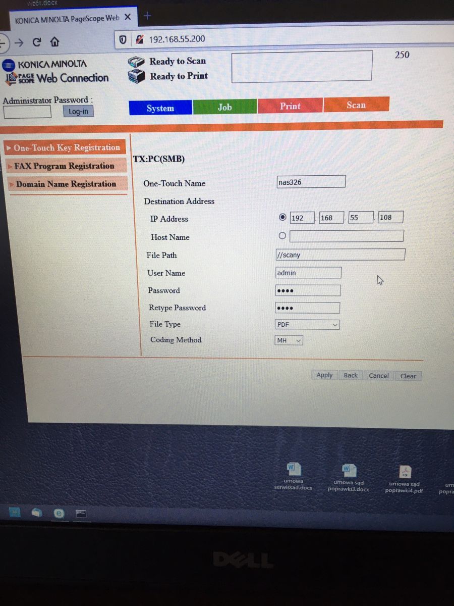

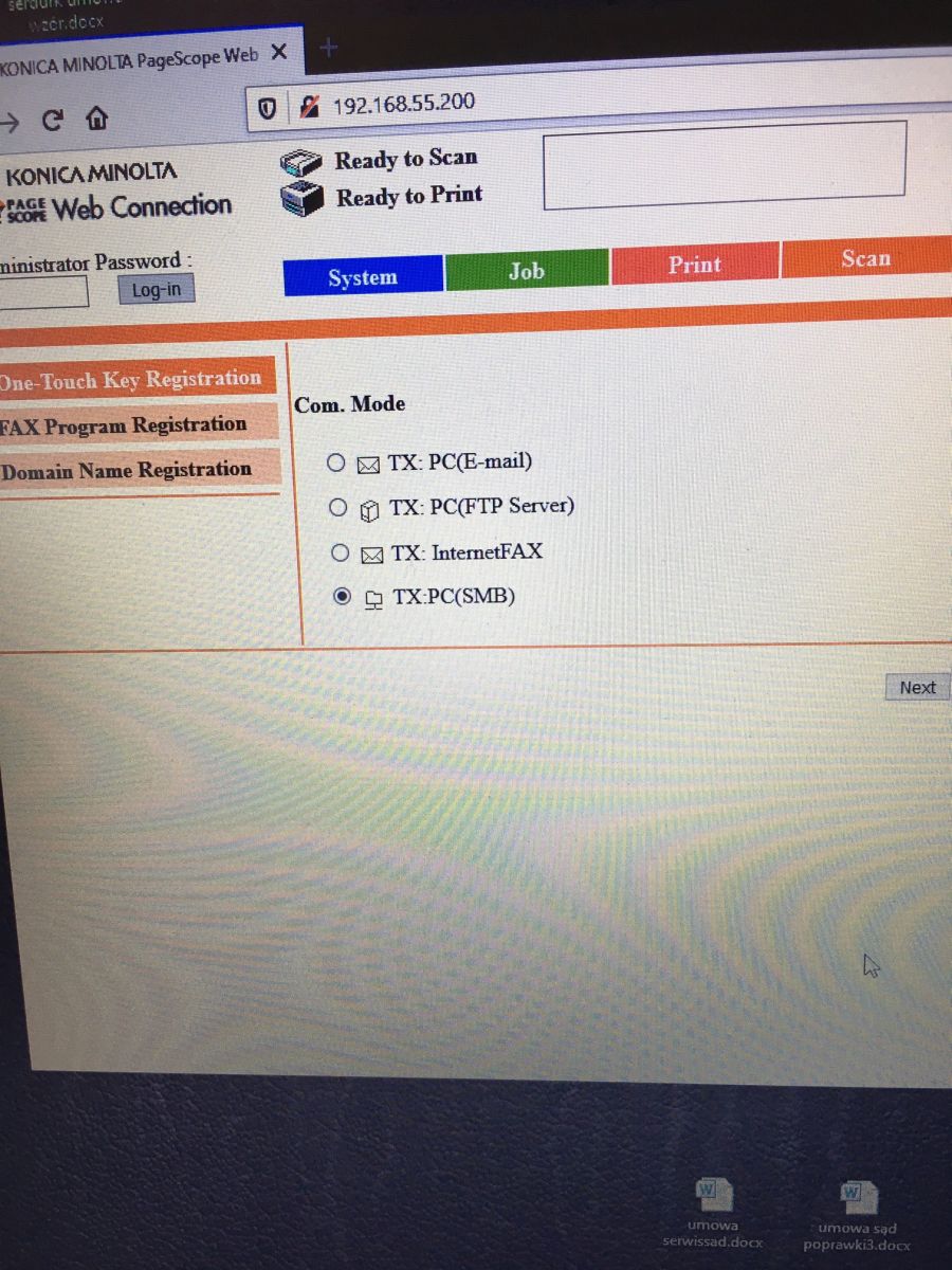

    sprawdziłem do folderu mam dostęp z innego kompa a do tego folderu ksero nic nie wysyła.
    Mam też urządzenie NAS326 i na nim też nic nie zapisuje. poniżej foto może coś źle konfiguruje. Konfiguracja skanera Konica Minolta Bizhub 250 - skan do folderu SMB Win10/7 Konfiguracja skanera Konica Minolta Bizhub 250 - skan do folderu SMB Win10/7
  • #6 18794636
  • #7 18794658
    adam_xx
    ale bez nich też nie działa
    już próbowałem różne wpisy w tej rubryce bez sleshy też nie działa.
    a jak tu powinno być jak mam np
    ścieżka dostępu z połączenia sieciowego
    \\Piotrek\scany
    \\NAS326\\admin\scany
    przy zastąpieniu na adres ip też nie działa
