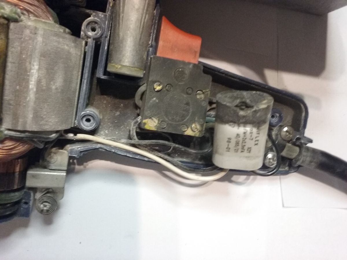

    Objaw uszkodzenia: podczas pracy wybiła bezpieczniki w domu, zadymiła z wnętrza urządzenia. Rozpoczynamy więc rozbiórkę sprzętu.

    Usterkę widać gołym okiem, spalony kondensator przeciwzakłóceniowy.

    Kondensator przeciwzakłóceniowy, a w zasadzie układ kondensatorów zamknięty w jednej obudowie połączony jest: dwa przewody czarne - równolegle do zasilania, po wyłączniku. Przewód biały - zakończony drutem włożony w obudowę stojana.

    Uszkodzony kondensator, całkowite zwarcie pomiędzy czarnymi przewodami.

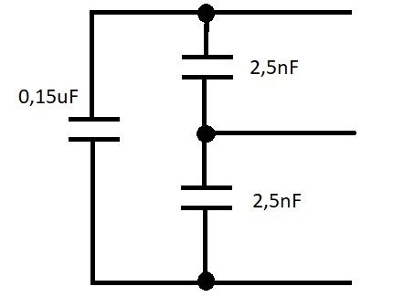

    Po dokładnym wyczyszczeniu całości wnętrza, montujemy nowy kondensator, jego schemat wewnętrzny obok. Jak wspominano wcześniej, są to trzy kondensatory w jednej obudowie.

    Nowy, dedykowany kondensator o tych samych parametrach znajdziemy bez problemów, jego koszt to kilka złotych. Jest on już przygotowany do montażu, biały przewód połączony od razu z drutem który wkładamy do stojana. Nic nie musimy lutować. Warto dodać, iż opisywana tutaj usterka to dosyć częsty przypadek. Dotyczy nie tylko tego, ale także innych elektronarzędzi marki Celma. Kondensator zawsze należy wybrać odpowiedni, pasujący do naszego modelu, ponieważ na rynku jest kilka jego wersji.
