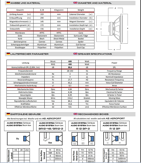

    Witam was, na wstępie powiem, że za dużo się nie znam na projektowaniu skrzyn .
    Mam skrzynie Audio System R12 w dualu 400w RMS ok 80-90l .
    I mam taki problem, że skrzynia jest fabryczna i słychac jak płyty drżą skrzynia cała gra, front z MDF a reszta wiór.
    Czy mógłby mi ktoś pomóc i doradzić jaką skrzynie zrobić pod te 2 głośniki? Bo wydaje mi się, że ta skrzynia jest za mała głośniki sie duszą .
    Jaka nowa skrzynia MDF do głośników Audio System R12 400w RMS?
    Dziękuje i pozdrawiam.
