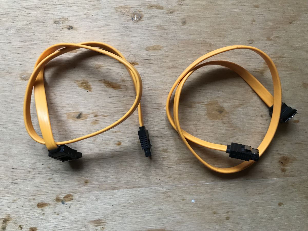

    Oprócz samej przejściówki Mini PCIe<->SATA potrzebne będą jeszcze dwa kable SATA, można je kupić tanio w większości sklepów komputerowych:
    Recenzja i test ASM1061 - dwuportowy konwerter Mini PCIe-SATA dla laptopa

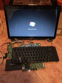

    Pierwsza próba - Dell Inspiron 1545 - niepowodzenie
    Na początek próbowałem podłączyć przejściówkę do starego laptopa Dell Inspiron 1545:
    (Tak, wiem, ten laptop ma 'nietypowe' dosztukowane złącze na zasilacz, bo dostałem go od kogoś w formie złomu elektronicznego i musiałem sobie jakoś poradzić)
    Konwerter z tematu musiałem dać na miejsce modułu WiFi, który wcześniej wyjąłem:
    Było z tym nieco problemu bo slot Mini PCIe w tym laptopie jest przykryty obudową i musiałem całkiem całą obudowę zdjąć:
    Niestety eksperymenty się nie powiodły - z podłączoną przejściówką (z dyskami lub bez) laptop zawsze zawieszał się tuż po ekranie 'Dell', nawet nie mogłem wejść w 'boot select' ani w BIOS:
    Resetowanie ustawień BIOSu nie pomagało. Mogłem jeszcze spróbować zaktualizować BIOS, ale tego już nie zrobiłem. Próby z tym laptopem porzuciłem i postanowiłem spróbować szczęścia z innym.

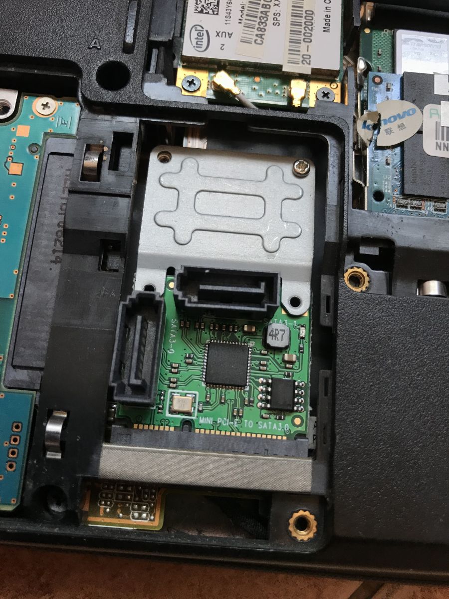

    Druga próba - Lenovo IdeaPad Y530- sukces
    Drugą próbę zrealizowałem na ponad dziesięcioletnim laptopie Lenovo z serii IdeaPad:
    Recenzja i test ASM1061 - dwuportowy konwerter Mini PCIe-SATA dla laptopa Recenzja i test ASM1061 - dwuportowy konwerter Mini PCIe-SATA dla laptopa
    Ten laptop miał w sobie już dwa dyski HDD (jeden w normalnym slocie, drugi zamiast napędu CD/DVD). Dodatkowo, w przeciwieństwie do poprzedniego laptopa, miał jeden wolny slot Mini PCIe i nie wymagał wyciągnięcia z niego modułu WiFi:
    Przejściówkę zamontowałem w nim za pomocą blaszki która była w zestawie:
    Do przejściówki podłączyłem dwa dyski (jeden SSD i jeden HDD) i sprawdziłem, czy laptop się uruchamia:
    (na zdjęciu widać też osobny inverter CCFL dla ekranu tego laptopa; użyłem go bo ten laptop oczekuje na wymianę tasiemki; sposób podłączenia invertera nie jest związany z tym tematem)
    Pełna lista wyboru bootowania:
    Na ekranie wyboru bootowania widać dwa dyski HDD które były już w tym laptopie, widać dysk SSD i HDD podłączony poprzez testowaną przejściówkę, oraz dodatkowo podłączonego pendrive Kingston.
    Ponadto jeszcze w biosie upewniłem się, czy wybrana jest odpowiednia kolejność bootowania i uruchomiłem system.
    Nie instalowałem żadnych sterowników.

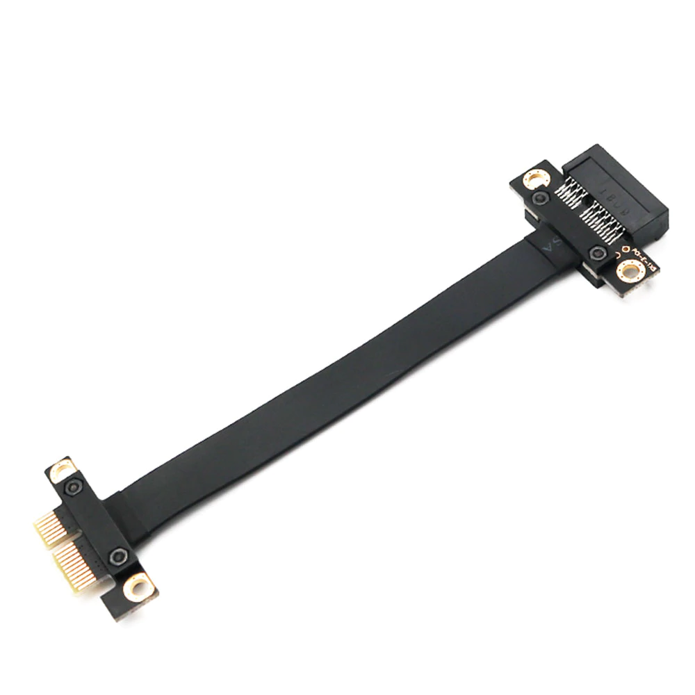

    szymon122 napisał:
    W laptopie miałoby to sens, gdyby dało się wyprowadzić te porty sata z obudowy i móc podłączyć dysk bez otwierania jej. Raczej w niewielu modelach to się uda.
    Można kombinować też z tym:
    Przedłużka mini PCIe. Ale nie wiem, czy warto...
    Pomogłem? Kup mi kawę.
