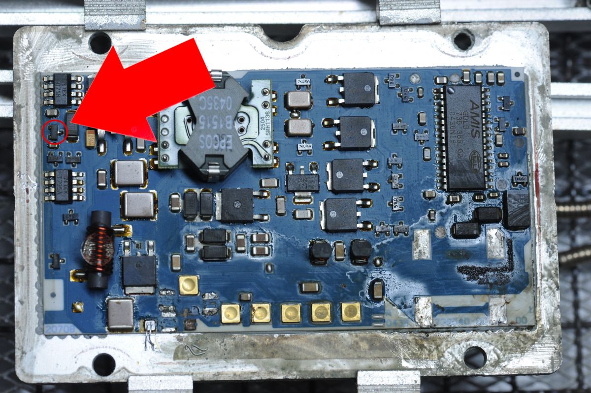

    Proszę o pomoc w zidentyfikowaniu elementu na zdjęciu:
    Hella 5DV 008 290-00 - Korozja po zalaniu. Identyfikacja elementu.
    Zaś cała przetwornica (z zdemontowanymi kilkoma elementami) wygląda tak:

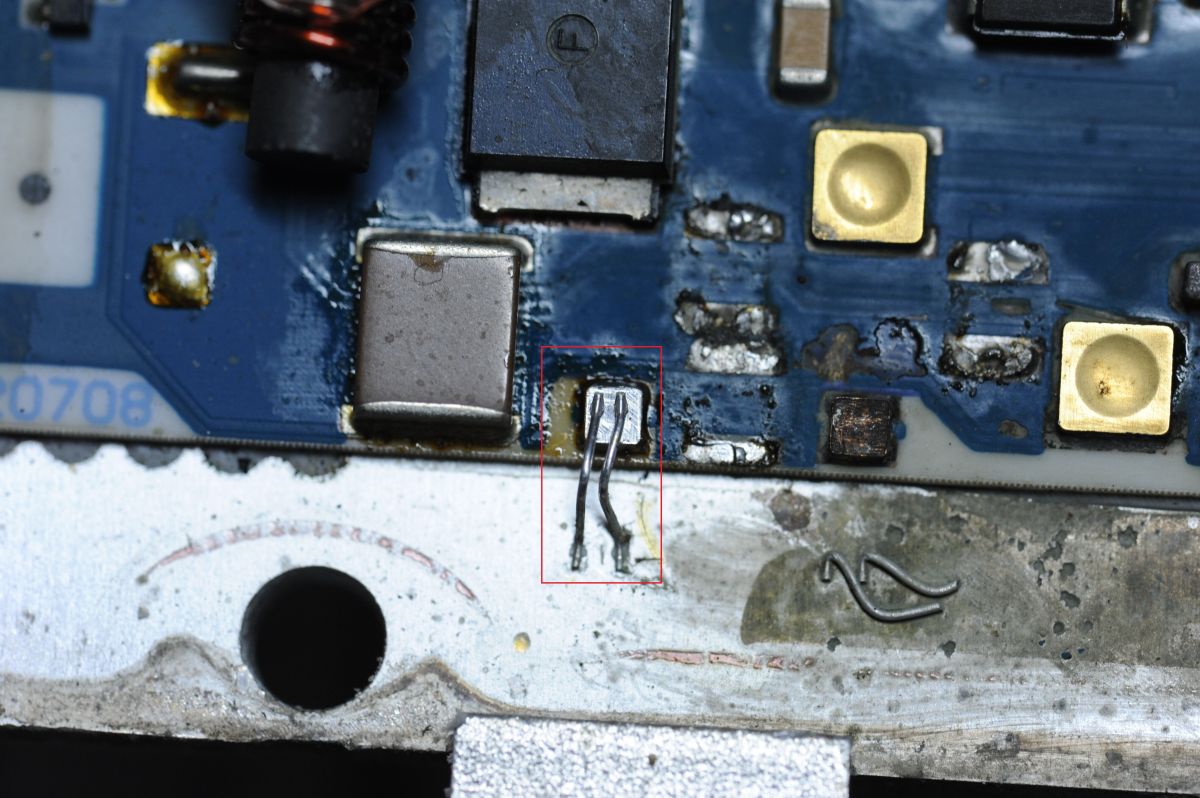

    A nie jest to po prostu połączenie płytki z blachą? Tak to wygląda...
  • #3 18741605
    Świr
    Poziom 34  
    Nie przyszło mi to do głowy, ale możesz mieć rację. Dziś już pozamykałem warsztaty - jutro to sprawdzę :)
  • #4 18742032
    castin
    Poziom 25  
    Normalny punkt masy.

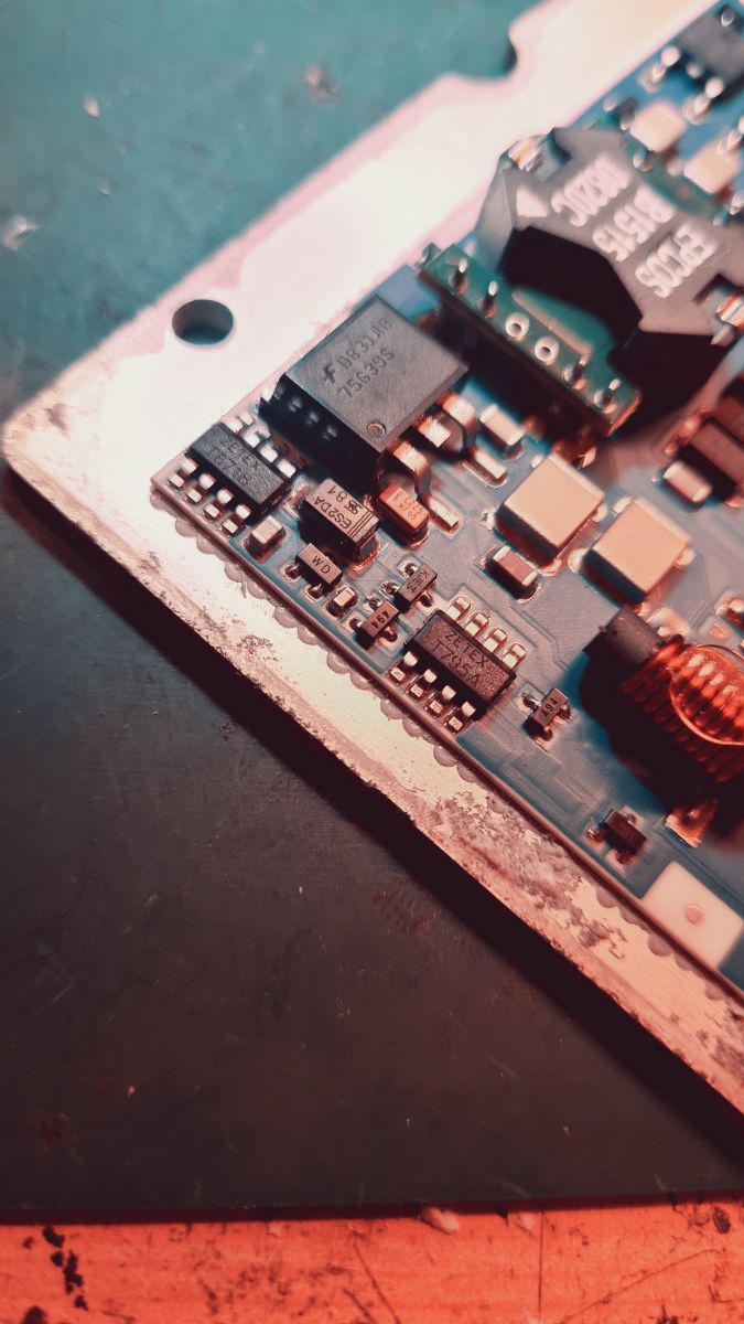

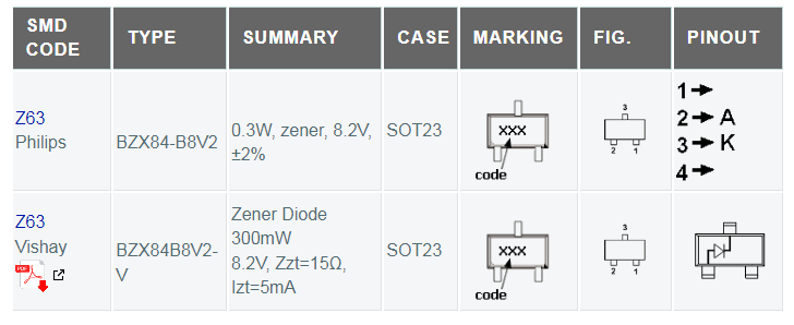

    Witam szanownych,
    dałoby się odgrzać tego kotleta? Chodzi mi o dokładnie taką płytkę ale potrzebuję identyfikacji elementu opisanego jako Z63 39. Wiem tylko tyle że to tranzystor, jego położenie zaznaczam na zdjęciu, jeśli znajdzie się dobra dusza będę bardzo wdzięczny
  • #7 20417302
    maku_73
    Poziom 6  
    Raczej wygląda mi to na tranzystor S-8435GF-WD
    Chyba że się mylę...
