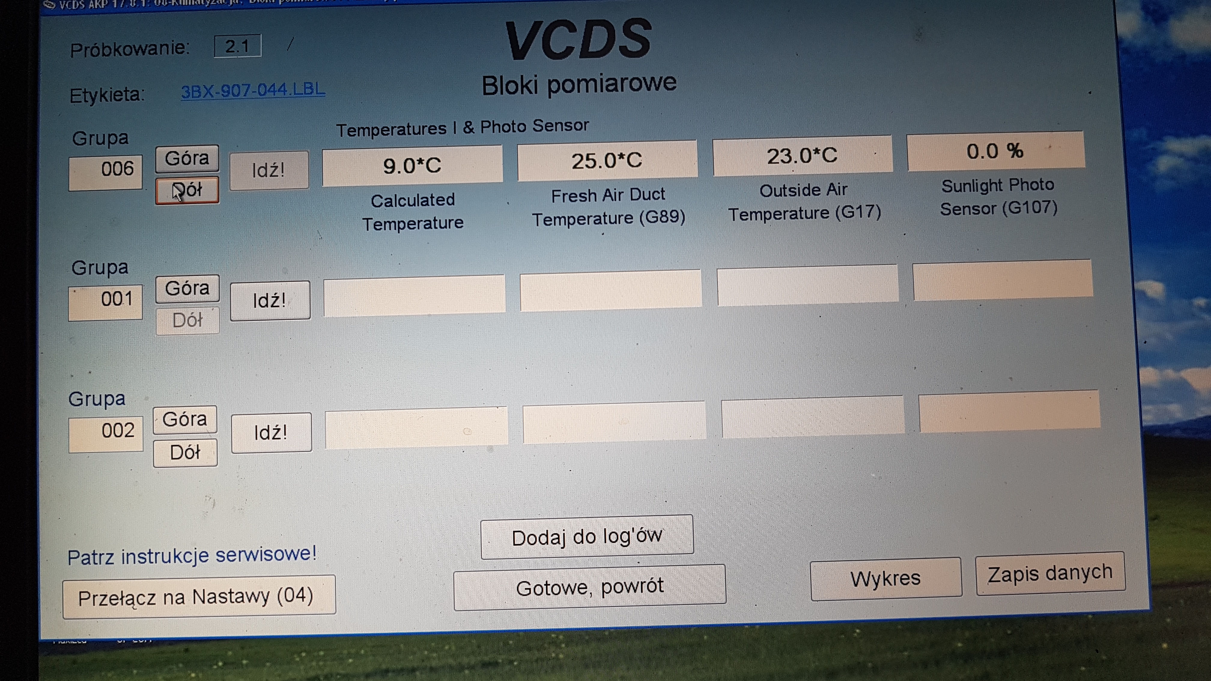

Passat B5 Klimatronic - stałe wskazanie 9 stopni, czujniki OK

    koleś kit napisał:
    Według vcds wyliczenie następuje z G89i G17
    I sygnału prędkości...
    Daj kanały 46,47,48,49,56,57,58,59

    Jarzabek666
    Poziom 40  
    Wyliczenia są z trzech a nie z dwóch sygnałów. Pokazałeś tylko dwa sygnały.. I to w dodatku dwa sygnały temperatury wyliczonej a nie rzeczywistej..
