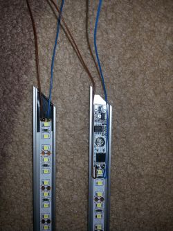

    Cześć,
    fajna zgrabna konstrukcja i ciekawy moduł. Czy próbowałeś podpiąć się z TOUCH pinem do aluminiowego profilu aby cały profil był elementem dotykowym?

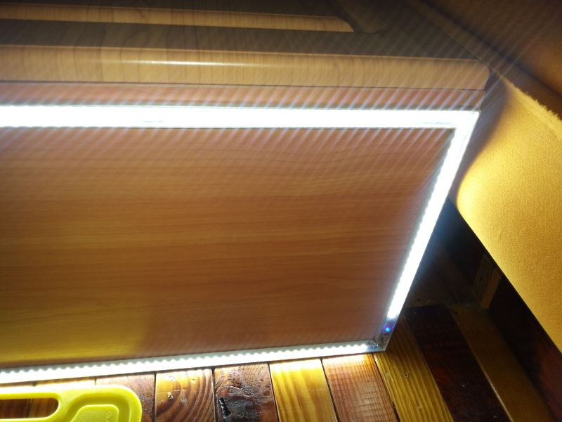

    Solidnie zrealizowany temat. I co do samej realizacji nie mam zastrzeżeń.
    Ale już subiektywnie, z własnych doświadczeń, mam pewne uwagi co do ergonomii samego projektu.
    Nie przekonuje mnie ta ramka, a konkretnie to że część oświetlenia idzie spod samej ściany i wytwarza odblaski na błyszczących płaszczyznach utrudniające patrzenie. Osobiście preferuję w oświetleniu podszafkowym ustawienie kiedy światło jest jak najbardziej wysunięte do przodu, przy drzwiczkach szafki. Jeśli potrzeba więcej światła niż jeden profil, to raczej dałbym dwa równoległe koło siebie, ale przy drzwiczkach, nie pod ścianą.
    Druga sprawa, to nieergonomiczne moim zdaniem umieszczenie wyłącznika, który jest jakby wstydliwie schowany w niewidoczne, trudne do sięgania ręką miejsce. Moim zdaniem o wiele wygodniej by było gdyby ten był w płaszczyźnie drzwiczek i to najlepiej w osobnej małej obudowie płaszczyzną czujnikową skierowaną do przodu.

    Jak się sprawdza to OK. Ja jednak wolałbym mieć wyłącznik bliżej - nie pod ścianą a z przodu.

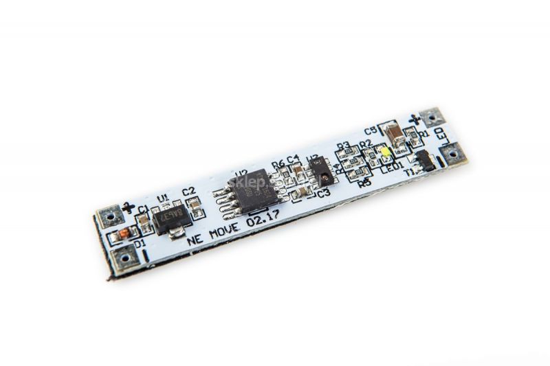

    Mam podobny (o ile nie identyczny włącznik dotykowy) zamontowany w lampie nad łóżkiem. Już kilka lat i sprawuje się bez problemu. Próbowałem jak tu któryś kolega sugerował podłączyć czujnik do obudowy, ale nie chciało to dobrze chodzić, czasami nie dało rady ani włączyć, ani wyłączyć jak już się załączyło. Sensor mam za plastikową pokrywą osłaniającą led - chodzi.
    PS. Przypomniałem sobie, że mam jeszcze sterownik bezdotykowy robiony na Atiny25 i jakimś czujniku zbliżeniowym o znaczenie VCN41 AA21. Zaczyna to działać w odległości 3-4 cm od czujnika. Też fajne rozwiązanie, jedynie co to może brakuje podświetlenia w którym miejscu jest akurat czujnik.

    Ciekawszym rozwiązaniem niż włącznik dotykowy jest włącznik zbliżeniowy, ma identyczne funkcje, ale można go uruchamiać bez dotykania mokrymi/tłustymi/zabrudzonymi rękami ;)
    Lub włączać zbliżając dowolny przedmiot.
