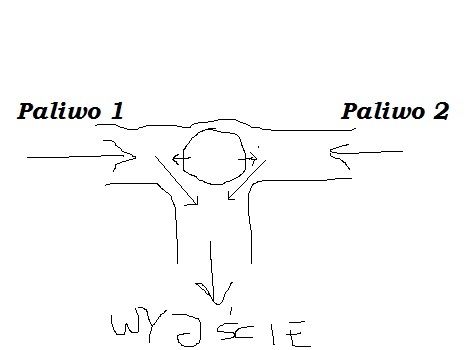

    Szukam elektrozaworu typu "T" czyli dwa źródła dojścia z jednym wyjściem (trójdrożny). O zasadzie działania: otwarty- puszcza paliwo z lewej , zamkniety- puszcza paliwo z prawej.
    Pod instalację samochodową 12V z krućcami na podłączenie przewodów paliwowych
    Elektrozawór 12V dla dwóch źródeł paliwa [ON<>OR] trójdrożny
    Problem w tym że nie mogę czegoś takiego znaleźć.
    Tego typu są tylko same pojedynki dwu wejściowe (od lpg).

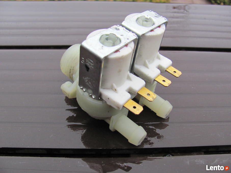

    Trójwejściowe składają się z dwóch elektrozaworów i widziałem tylko od pralek

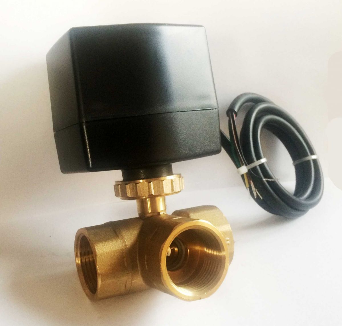

    Są też takie kulowe do pieców, ale za duże, brak krućców i na 230V
    Taki zawór ma jedno wejście i dwa wyjścia.

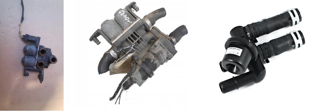

    Od pralki odpadają bo są na 230V, ale już znalazłem samochodowe trójnogi - są to elektrozawory od nagrzewnicy.
    Na 12V ,mają odpowiednio duży przekrój i występują w jednym module. Więc myślę że powinno zdać to u mnie egzamin

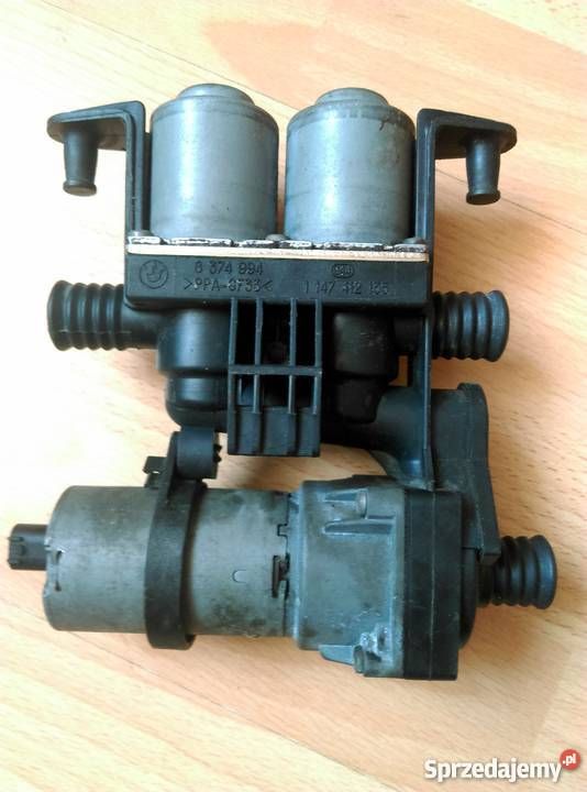

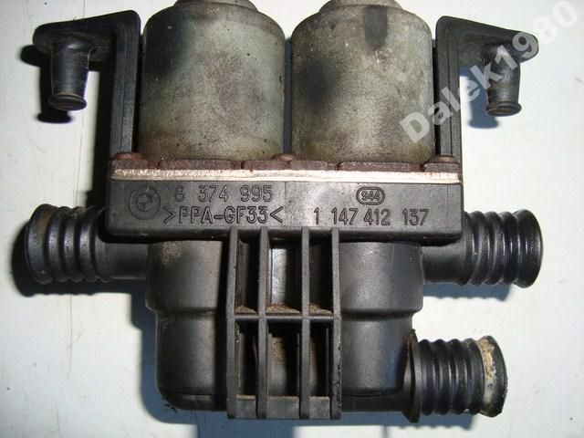

    Najprawdopodobniej będzie to elektrozawór od BMW E39.
    Po jednej cewce na obieg oraz z pompką tłoczącą.
    W razie potrzeby będzie można podpompować jedno z paliw albo odpowietrzyć arterię.
    Trzeba tylko wykonać redukcję na krućce bo są zbyt duże

    Finalnie został wykorzystany elektrozawór od BMW E39 tylko trochę inny bo bez tej zintegrowanej pompki poniżej, która w tym projekcie jest zbędna.
