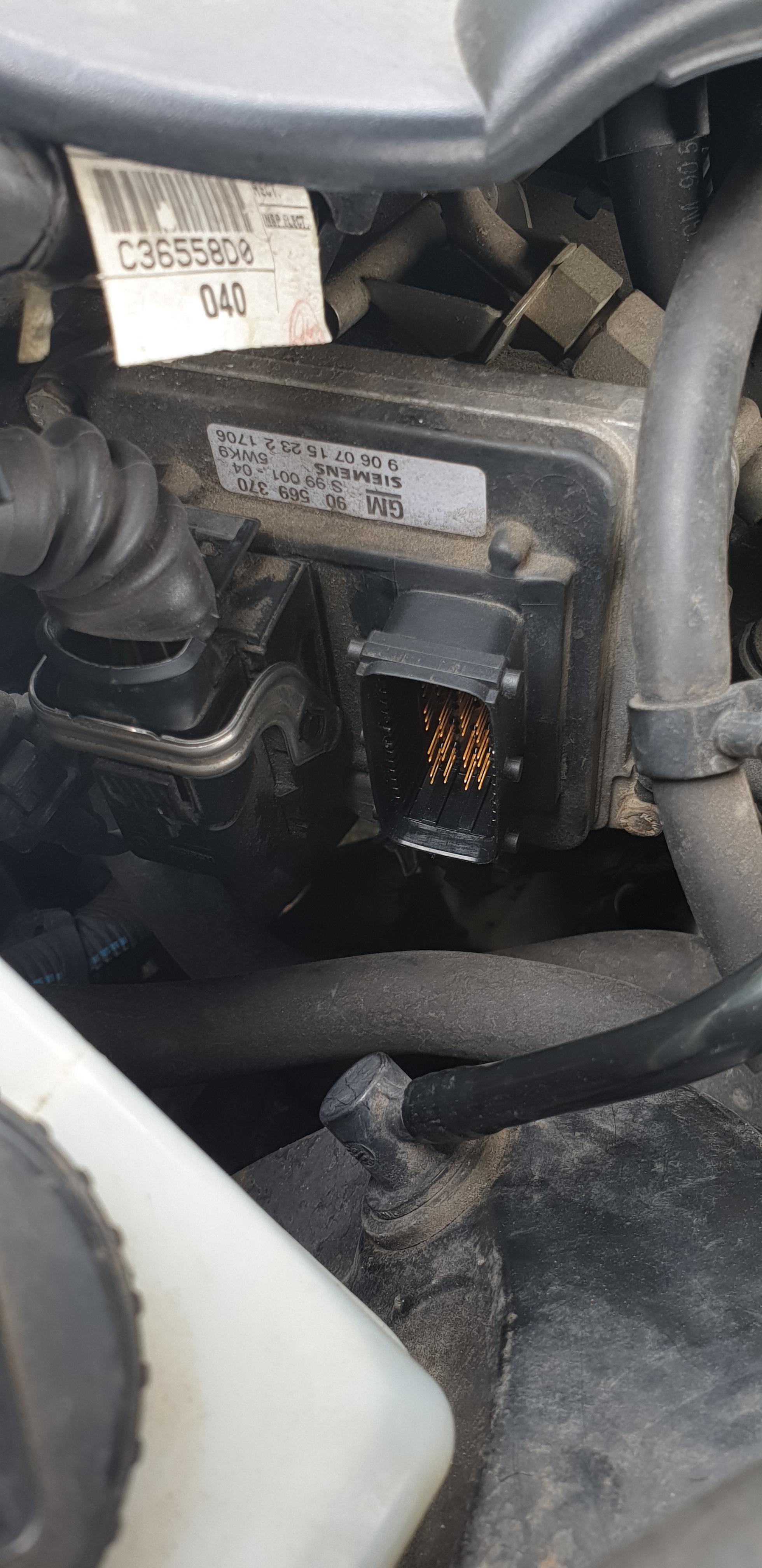

Podjąłem się przeróbki wyświetlacza TID, na MID.
Chciałbym, aby pokazywał mi spalanie chwilowe, lecz aby to było możliwe potrzebuję sygnał z ECU. Wpinałem się w pin 5 Ecu lecz wyświetlacz mi zaczął przygasać po dodaniu gazu.
Chcę podłączyć pin 27 MID do ECU lecz nie wiem który przewód odpowiada za sygnał zużycia paliwa.
Zapisałem kolory przewodów:
Wtyczka 1 (podejrzewam że to ta ponieważ idzie w stronę wtrysków).
1. Niebieski
2. Niebieski

https://youtu.be/h7_gkobxZJI
Według porady powinienem wpaść się w pin 5 ECU, lecz ten przewód powoduje dziwne zachowanie wyświetlacza. Mam silnik X18XE1.
