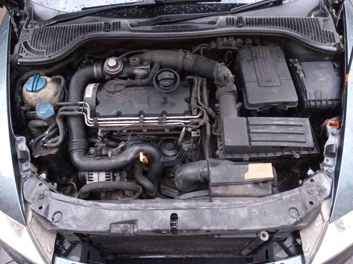

    Skoda Octavia 1.9TDI 2004r - Nie moge znalezc zbiornika z plynem wspomagania ki Witam
    Problem moj polega na tym, ze nie moge zlokalizowac zbiornika z plynem wspomagania kierownicy
    Wiem jak powinien wygladac, ale nie widze go
    Moze ktos zna przypadki ze jest sprytnie ukryty?
    prosze o pomoc, bo musze uzupelnic/wymieniec plyn na juz .
    Skoda Octavia 1.9 TDI, 2004 r, wersja Ambietne
    Dziekuje Skoda Octavia 1.9TDI 2004r - Nie moge znalezc zbiornika z plynem wspomagania ki

    Niestety nic w instrukcji nie znalazlem
    Proszę o praktyczne info, jeśli ktoś mial podobny problem
    Zdjęcia silnika zalaczylem

    Pewnie sporo ludzi miało "podobny" problem - ze znalezieniem czegoś, czego tam zwyczajnie nie ma. Octavia 2 ma wspomaganie elektryczne. Zapalona kontrolka awarii/brak wspomagania = elektryczność do naprawy.

    Nikt nie miał problemu, bo nikt nie szukał. Te auto nie posiada oleju do wspomagania układu kierowniczego. Układ elektryczny jest..

    Dziękuję za odpowiedź
    Nie miałem pojęcia, teraz wiem co robić
