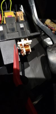

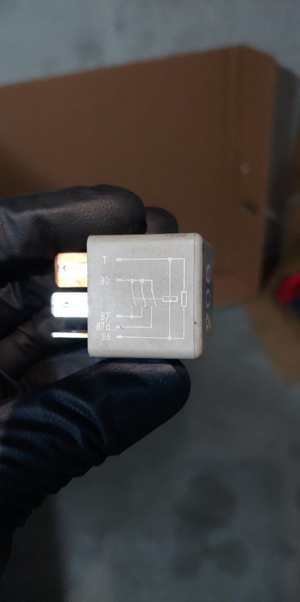

    Moje podejrzenie padło na przekaźnik od pompy paliwa. Wyjąłem go:
    Audi 100 C4 2.0E AAD Nie działa pompa paliwa po renowacji kabli Audi 100 C4 2.0E AAD Nie działa pompa paliwa po renowacji kabli
    Po podaniu + i - z aku na 86 i T cyka - znakiem tego działa, bo pojawia się też przejście między 30 i 87, jak sprawdziłem multimetrem.
    Mało tego, jak zdjąłem obudowę i zwarłem ręcznie:
    to pompę słychać, że pracuje. Próbowałem trzymając zwarty przekaźnik odpalać, ale nie zagadał.

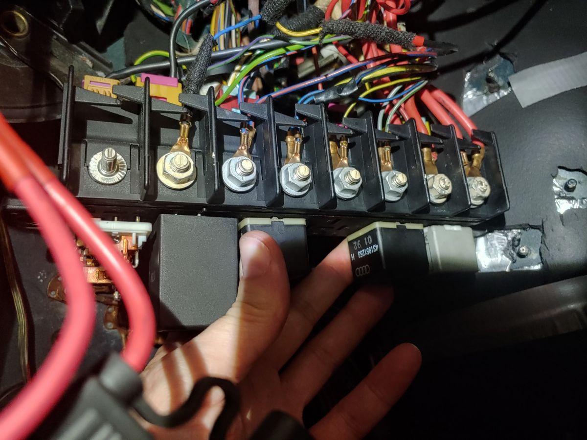

    Wniosek jest mój taki, że nie dociera prąd do przekaźnika pompy, a przy okazji do tego samego zasilania jest podłączona centralka LPG. Nie wiem jak sprawdzić, czy po przekręceniu stacyjki dociera prąd na ten przekaźnik.
    Węzeł gordyjski wygląda tak:
    Audi 100 C4 2.0E AAD Nie działa pompa paliwa po renowacji kabli Audi 100 C4 2.0E AAD Nie działa pompa paliwa po renowacji kabli Audi 100 C4 2.0E AAD Nie działa pompa paliwa po renowacji kabli

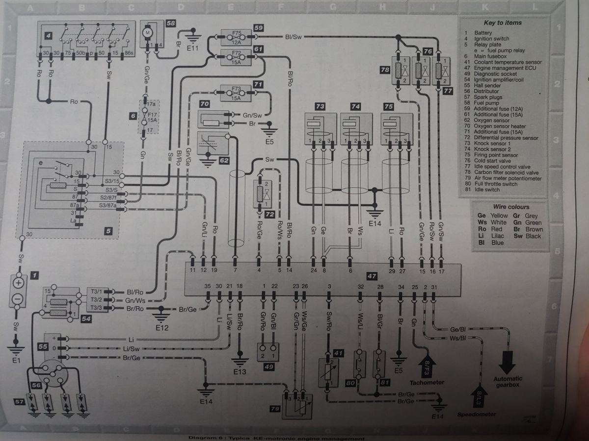

    A schemat instalacji w Haynesie do Motronic wygląda tak:

    To patrząc na schemat, chwilowy prąd po przekręceniu stacyjki, który przez około sekundę napędza pompę paliwa, powinien pojawić się na 15tce, czy 30? Czy to jeszcze inny przekaźnik?

    Sterowanie przekaźnika masą z ECU. Albo brak jednego zasilania do ECU albo masy gdzieś nie podlączyłeś, sprawdź dokładnie bezpieczniki.

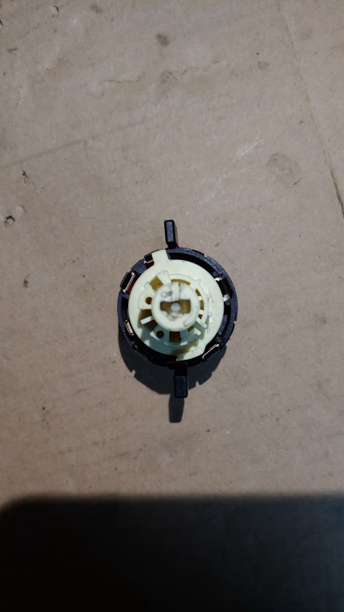

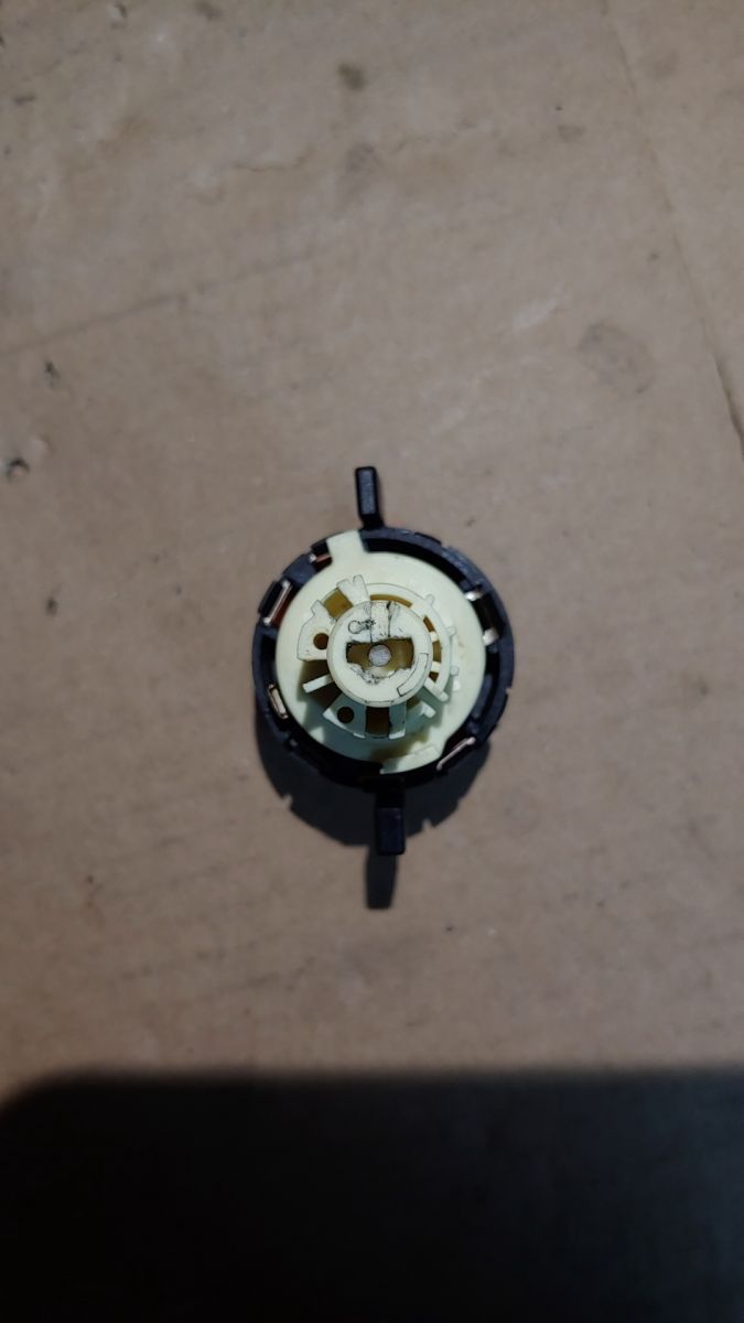

    Padło podejrzenie na kostkę stacyjki.
    Przy kluczyku wyjętym ze stacyjki 12V jest na 30, 30 i P
    Po przekręceniu stacyjki 12V jest na 30, 30, 15, 75. Na radiu nie mam, może dlatego że wyjęte?
    Z kostki jeszcze wychodzi cienki niebieski kabelek, oznaczony 50b, na którym po przekręceniu stacyjki jest 0,85V ;-p

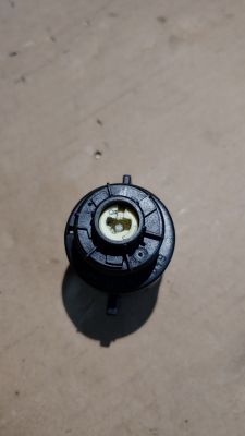

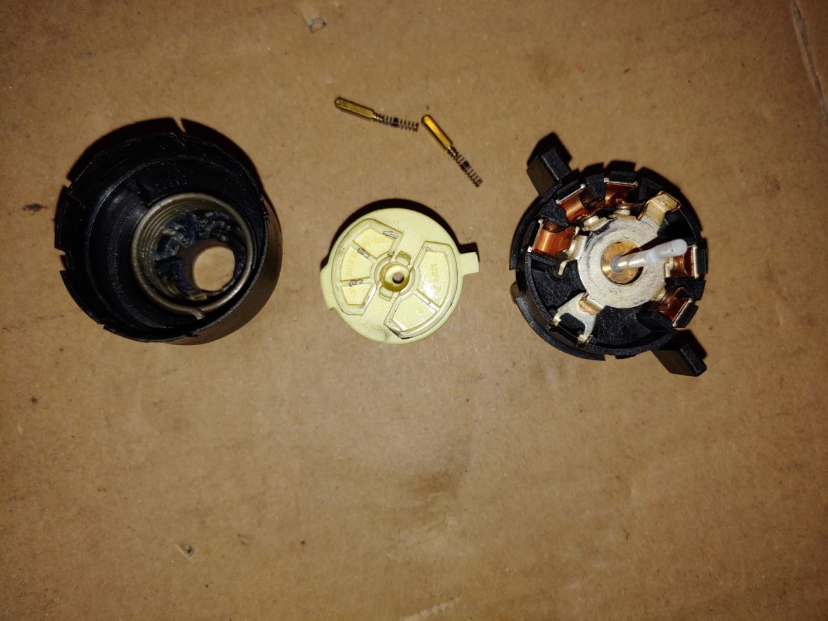

    W razie jakby co, położenie 0 w kostce jest tak:
    Sprawdziłem napięcie na cewce, jeśli miało być 12V po przekręceniu stacyjki na tych kabelkach, przy których są końcówki miernika, to nie ma tam napięcia.

  • #4 18762523
    Dworex

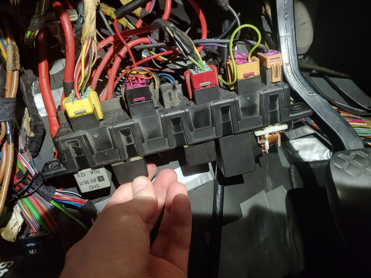

    Załatwione. Była przerwa na kablu 12V od stacyjki który wchodził w zespół przekaźników.

    U mnie przerwa była pod kierownicą, przy kolanach kierowcy, tam są przekaźniki, bezpieczniki itp.
