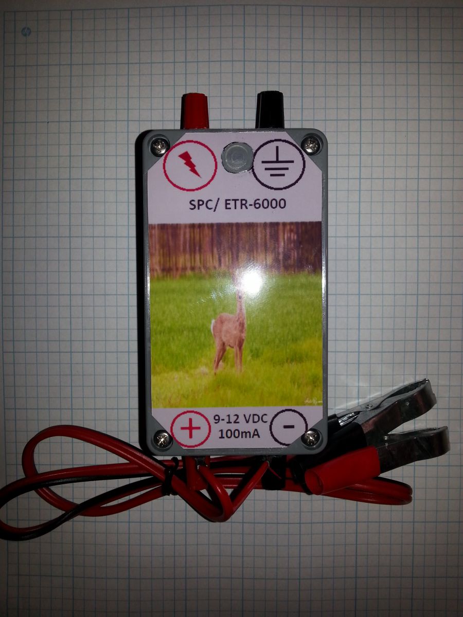

    Grzegorz_madera
    spec220 napisał:
    Też mi się wydaje że mało, ale z 5uF przy 330V więcej nie da rady wyciągnąć...
    Wiem i tego nie neguję, chodzi mi o to, że jako elektryzator ten sprzęt miałby małą wartość.
    spec220 napisał:
    Czemu producenci na pastuchach piszą 1J kiedy w środku masz 4uF przy nap. nie większym niż 300-400V?
    Też mnie to zawsze zastanawiało. Chociaż w jednym z fabrycznych elektryzatorów mam 8µF, a piszą na nim 0,4J, a to wydaje się realne.
    spec220 napisał:
    Tak swoją drogą, to sprawdziłem na sobie jak odczuwa się te 0,25 dżula, z tym że przyjąłem tylko część dawki poprzez iskiernik, chcąc odzwierciedlić warunki jakiegoś ogrodzenia.
    Nie uwzględniłeś pojemności linii i upływu izolatorów ogrodzenia o długości powiedzmy 500m. W realnych warunkach byłoby ledwo czuć. Ja na linii 2000m miałem 4J i też szału nie było. Teraz mam 16J i muszę powiedzieć, że jest moc.
