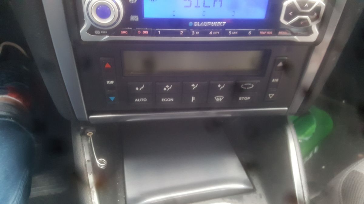

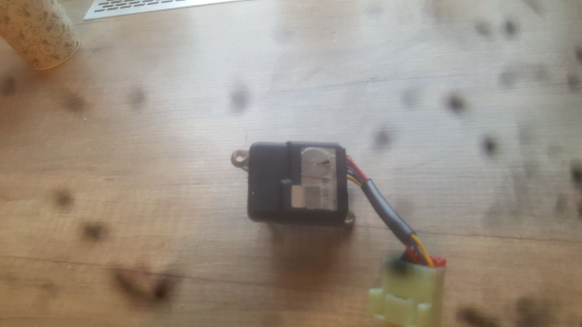

    VW Golf IV - Nietypowy Climatronic, nie działa silniczek Witam,
    Mam w Golfie IV dziwną klimatyzacje , najprawdopodobniej była dokładana Włoska firma Davia.
    Mam uszkodzony silniczek sterowania temperatura. Może mi ktoś podpowiedzieć jak się to fachowo nazywa , gdzie to można VW Golf IV - Nietypowy Climatronic, nie działa silniczek znaleźć do kupienia? VW Golf IV - Nietypowy Climatronic, nie działa silniczek VW Golf IV - Nietypowy Climatronic, nie działa silniczek VW Golf IV - Nietypowy Climatronic, nie działa silniczek VW Golf IV - Nietypowy Climatronic, nie działa silniczek VW Golf IV - Nietypowy Climatronic, nie działa silniczek

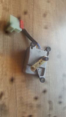

    Rozbierz ten silniczek i zobacz co się popsuło czy bieżnia pomiarowa czy sam silniczek. Zdjęcia są zamazane i mało czytelne.

    dokładnie to rozwalona jest też ta korbka , która naciąga linki , jest pęknięta i obkreca sie. Małe szanse aby to dostać?
  • #5 19533655
    TadeuszStolarczyk
    Mam ten sam dokładany klimatronik, z tego co się orientuję to silniczki pasują od land rover. Daj znać czy rozwiązałeś prodlem
