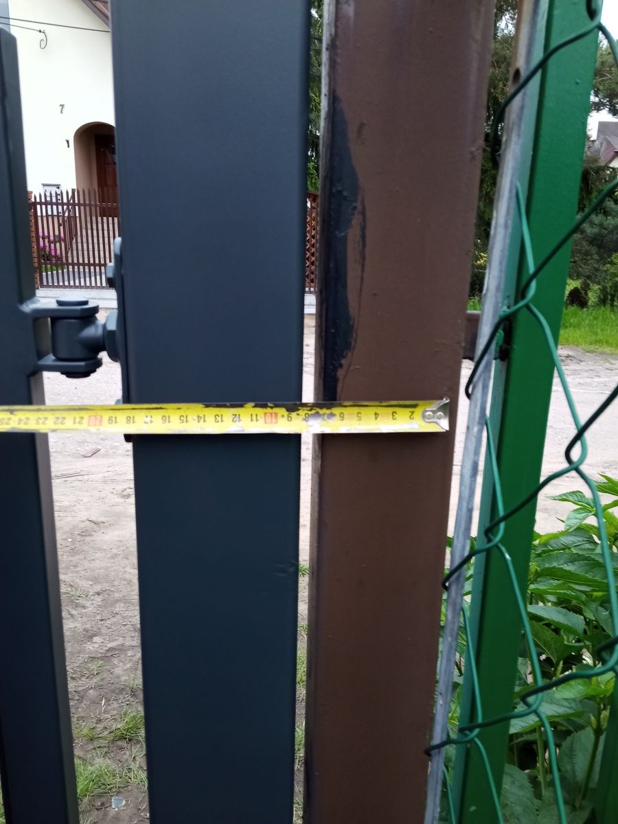

    - problematyczne może być to, że mam wąską działkę i od skraju prawego słupka (patrząc od środka posesji) do siatki rozgraniczającej z sąsiednią nieruchomością mam jakieś 7 cm czyli od początku słupka do siatki maksymalnie jest jakieś 17 cm (w załączeniu zdjęcie)

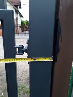

    - wymiary odsadzeń zawiasów (w załączeniu zdjęcie)

    Może zbędę ale powyższe kryteria spełnia 99% zestawów dostępnych na rynku (włącznie z ceną). Precyzyjniej da się odpowiedzieć tylko w temacie łatwości montażu/dostępności części (cechy wykluczające się...). Napędy z instrukcjami pisanymi dla laika i o maksymalnie uproszczonym montażu (funkcjonalności niestety też mocno okrojonej) to napędy hipermarketowe - gwarancję zapewnia sklep ale części zamienne są właściwie niedostępne - i jedyna forma realizacji gwarancji to wymiana zestawu na inną sztukę. Naprawa po gwarancji ..... :) . Na drugim biegunie są zestawy tzw. markowe, z bogatym dostępem do części (aczkolwiek drogich), z założenia przewidziane do montażu przez montażystę - często z serwisem w cenie (ale z instrukcją pisaną szyfrem....). Bywają dostępne na wolnym rynku, ale wtedy jedynym gwarantem jest sprzedawca - serwis firmowy umyje ręce lub naprawi w pełnej cenie.
    Do twojej, mikrej, bramy sugeruję napęd z siłownikami 24V (niskonapięciowymi).
    Każde zachwalanie konkretnego zestawu przypominać będzie dyskusję o wyższości świąt wielkanocnych nad bożonarodzeniowymi - i na forum starsi użytkownicy unikają takich porad.
    Sprawdź co masz dostępne w okolicy, zdecyduj się - montażysta czy market, popytaj w punktach sprzedaży/ u montażystów, pooglądaj (nawet pod kątem estetyki), podaj typy i wtedy można uściślać.

    Co do napędu - nie montowałbym G-bat - siłowniki 230V, bardzo wytrzymałe i silne ale dość głośne, całość nieco prymitywna - coś do wiejskich dużych bram - gniotsa nie łamiotsa ale jak sieczkarnia - no i sporo za silne do twojej bramy (coś jak w przysłowiu - z armaty do wróbla).
    Somfy - coś lepiej - napędy 24V z całością zalet tego typu siłowników (cicha praca, oszczędne prądowo, sporo opcji włącznie z układem antyzgnieceniowym, zwolnienia i precyzyjne działanie) ale to typowy markeciak - sprzedawany w Leroy-Merlin - tam opinie na jego temat są różne - zerknij https://www.leroymerlin.pl/ogrodzenia-i-bramy...naped-do-bram-sgs-400-somfy,p381295,l502.html .
    Może popatrz na Nice Wingo 2024 - siłowniki także na 24V. długo produkowane, masa części, cenowo też w zakresie.
    Poczekaj na więcej wypowiedzi - jest sporo podobnych zestawów innych firm.
    Co do domofonów - niech coś napiszą fachowcy. Wiem tylko że Eura to typowa tania china - ale o ile prymitywna, o tyle łatwo naprawialna.
