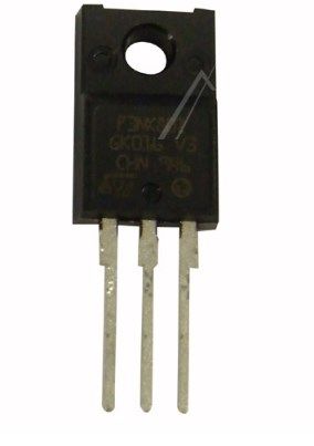

    Naprawiam indukcję w której padła przetwornica st-by (NCP1200D1 + F3NK80). Czy zamiast F3NK80 mogę założyć P3NK80? Różnica tkwi w diodach zabezpieczających bramkę.

    A po co szukać zamiennika jak jest dostępny pod nazwą STF3NK80Z?
    Typ obudowy: TO-220FP, Producent / Marka: STMicroelectronics, Polaryzacja: N-kanał, Typ złącza: Przewlekany, ROHS: tak, Napięcie pracy max: 800V, Moc: 25W, Max. prąd: 2,5A, Max. temperatura: 150°C

    Zatem dlaczego nie skoro wystarczy porównać oba...

    Ostatecznie założyłem STF9NK80Z. Dodatkowo padł jeszcze rezystor pomiarowy przy mosfecie 1.5Ω oraz rezystor 91Ω między rezystorem pomiarowym, a NCP1200D1. Transoptor przeżył, a indukcja działa.
