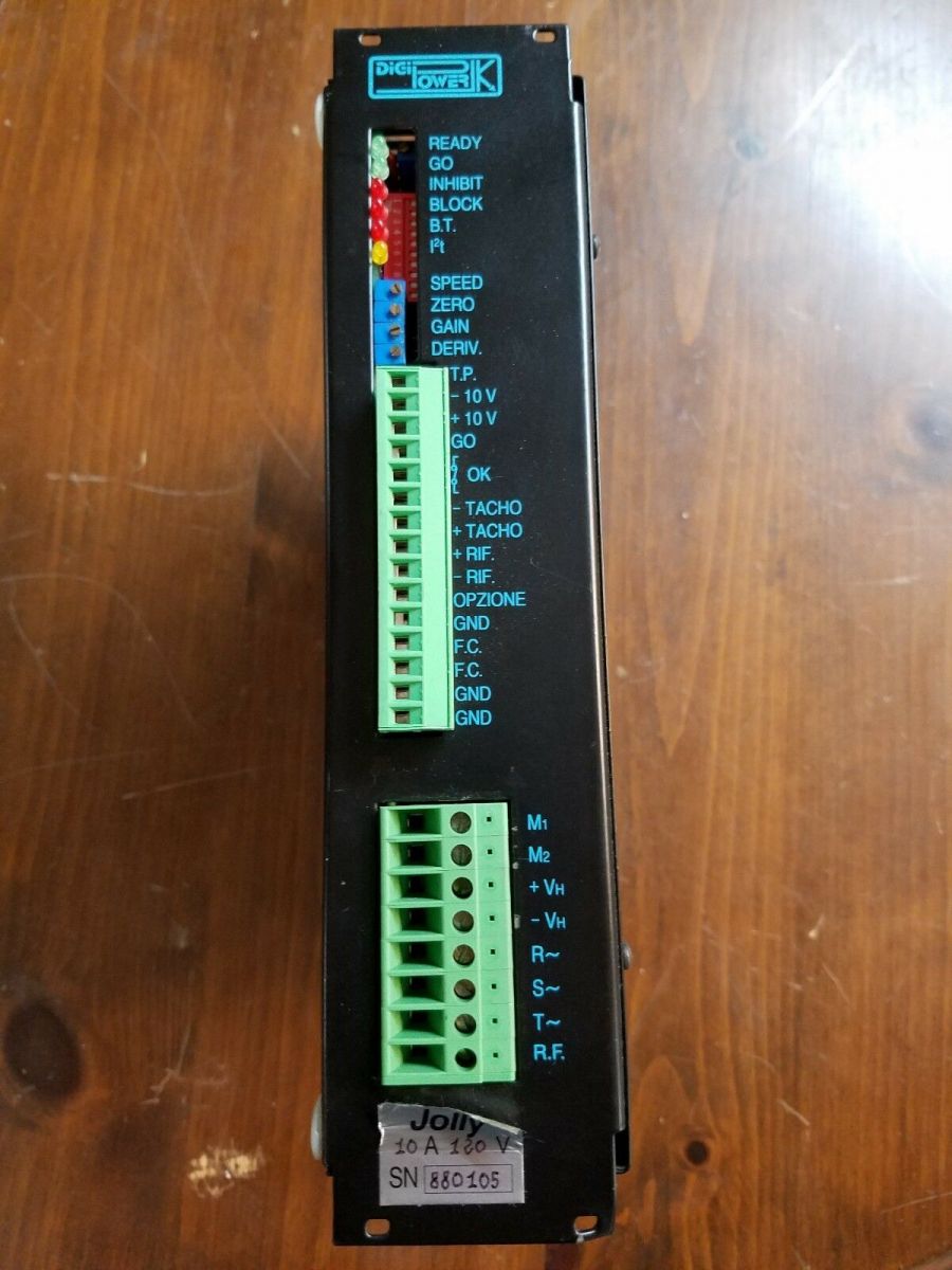

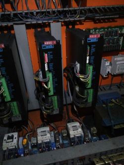

    Szukam dokumentacji do serwonapędu DC, prawdopodobnie włoskiej firmy DigiPower jak na załączonych zdjęciach lub wyjaśnienia sposobu sterownia (przód, tył, regulacja prędkości obrotowej).
    Obecnie serwonapęd zasila silnik DC z tachoprądnicą. Sterownie +10V na GO, a zmiana kierunku na styczniku (biegunowość stojana).
    Pierwsze zdjęcie oryginalne z maszyny, drugie lepsza jakość, zapożyczone z netu.
    Dokumentacja serwonapędu DigiPower DC - jak sterować kierunkiem?

    Zadawanie prędkości sygnał analogowy -10 - +10 V
    w zakresie -10 - 0V -praca REV, w zakresie 0 - +10 V praca FF

    Dziękuję,
    Dopytując, podpięcie potencjometru do -10V, +10V i suwak na GO rozwiązuje regulację i obroty lewo/prawo.
    Czy masz może schemat aplikacji z tym typem serwonapędu, silnika DC i tachometru.

    Dokumentacji nie mam , jest to prosty sterownik. Kiedyś coś podobnego serwisowałem lecz produkcji Klocknera.
    Zadawanie prędkości to źródło zewnętrzne . Jeden biegun na GND sterownika drugi biegun na+ lub na - 10V. Najłatwiej podepnij zasilacz regulowany. Napięcie -10 - +10 V jest standardem dla PLC.
    Osobno należy podać sygnał RUN. Poszukaj instrukcji do sterownikaMaestro z Apator Toruń, był trochę zbliżony.
    http://www.acontrol.com.pl/moduly-i-komponent...serwonapedy-dc-maestro-predkosc-moment-3-25a/
    masz tu opis połączeń i zasady sterowania. Powinno pomóc.
