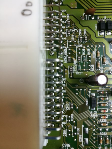

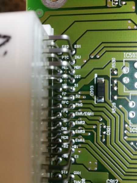

    Suzuki Swift 1.0 2000r węgierski sf310.
    Mam dwa uniwersalne skanery obdII ale żaden się nie łączy ze Swiftem. Skanery sprawne bo inne auta widzą i obsługują. Obydwa pokazują błąd komunikacji.

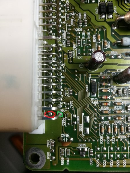

    Zacząłem drążyć temat i schematy. Auto ma zarówno gniazdo OBD w standardzie komunikacji ISo 9141 jak i drugą wtyczkę pod dedykowane urządzenie Suzuki.
    Najlepsze jest to że pin z kablem co biegnie od złącza OBD w ECU samochodu jest ślepy. Po prostu się kończy w ślepym zaułku w płytce w komputerze. Wg dwóch schematów kabel kończy się w odpowiednim pinie. Czy to możliwe że "węgrzy" dali ubogą wersję ECU do auta czy też może jednak inny pin odpowiadać będzie za komunikację OBD?
    Czerwonym kółkiem zaznaczyłem ślepy pin który ma odpowiadać za łączenie OBD. Zielonym złącze SDL Serial Data Line Suzuki

    Może być tak że w zależności od wyposażenia , typu silnika i rocznika auto obsługuje obd , a w przypadku niektórych wersji nie ma możliwości diagnostyki po obd .

    Wygląda na to ,że auto jest z przełomu wprowadzania OBD2 i ECU tego auta do diagnostyki korzysta nadal z pinu SDL zamiast pinu 7 (K-line) gdzie protokół jest inny aniżeli standard ISO9141.
    W uniwersalnych testerach wykorzystywany jest pin 7 do diagnostyki i dlatego też raportuje brak komunikacji.
    Więcej informacji można znaleźć tutaj: http://www.rhinopower.org/diag/sdl.html
