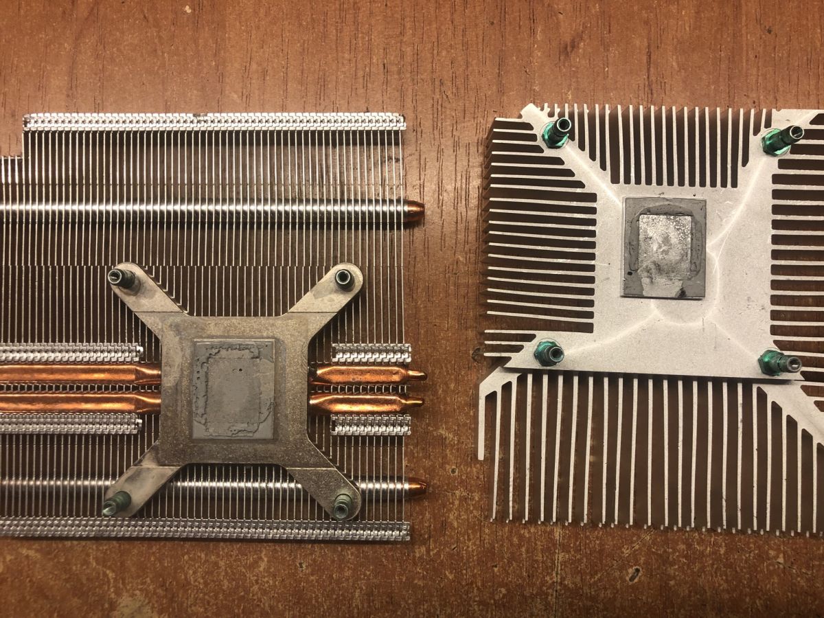

    lysy1980
    Poziom 33  
    Chłopie, jeśli konsola nie wyświetlała komunikatu o przegrzaniu i leciało bardzo gorące powietrze z góry to wszystko było z pastą, konsolą i jej chłodzeniem w porządku, nie należało wkładać rąk.
    Do pasty zagląda się na ostatnim miejscu jak konsola wywala komunikat o przegrzewaniu (po sprawdzeniu innych rzeczy, m.in. czy pracuje wentylator) albo gdy wentylator chodzi na wysokich obrotach i przy tym z kratki leci zimne, lub lekko ciepłe powietrze.
    Pasta zapewne była, tyle że ona ma za zadanie tylko wypełnić niedoskonałości w materiale APU/RADIATOR a nie być obsmarowane nią wszystko.
    Na fotce poniżej z pastami wszystko jest OK.
    Radiatory te poniewierają się już od kilkunastu miesięcy w pudle wiec mogą mieć ją wykruszoną
