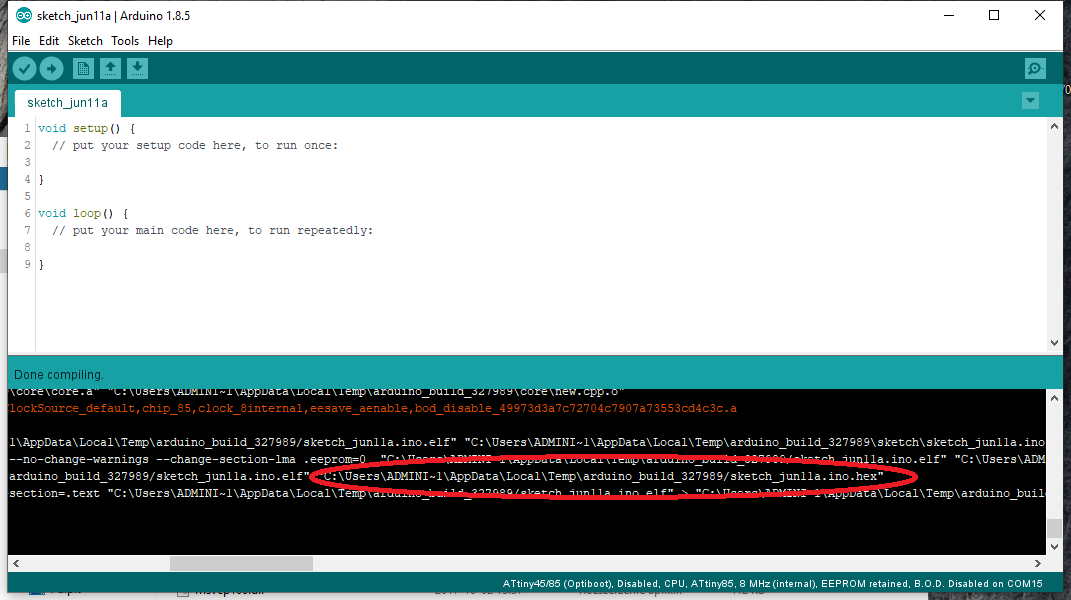

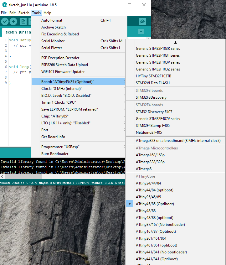

Użytkownik pyta, jak usunąć bootloader z mikrokontrolera Attiny85, aby zwolnić miejsce na programy, korzystając z programatora USBASP. Odpowiedzi wskazują, że wgrywanie nowego programu przez ISP za pomocą USBASP automatycznie kasuje bootloader, ponieważ programator wykonuje "mass erase". Nie ma potrzeby zmiany fusebitów, ponieważ Attiny85 nie ma klasycznego bootloadera. Użytkownik napotyka problemy z komunikacją między programatorem a mikrokontrolerem, co może być spowodowane nieprawidłowym podłączeniem pinów. Po rozwiązaniu problemów z konfiguracją Arduino IDE, użytkownik udaje się wgrać program i dowiaduje się, jak skonfigurować ścieżkę do plików kompilacji.
