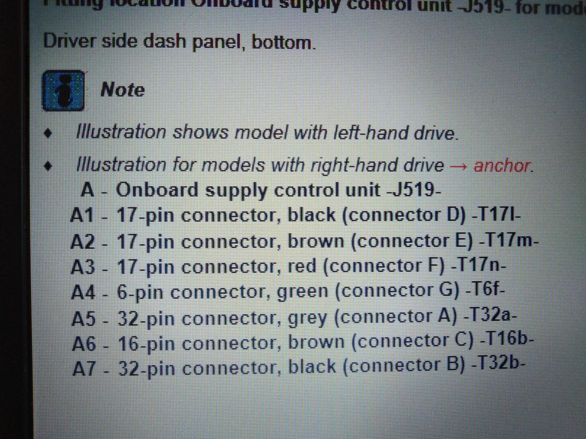

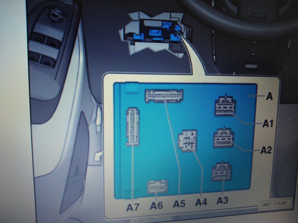

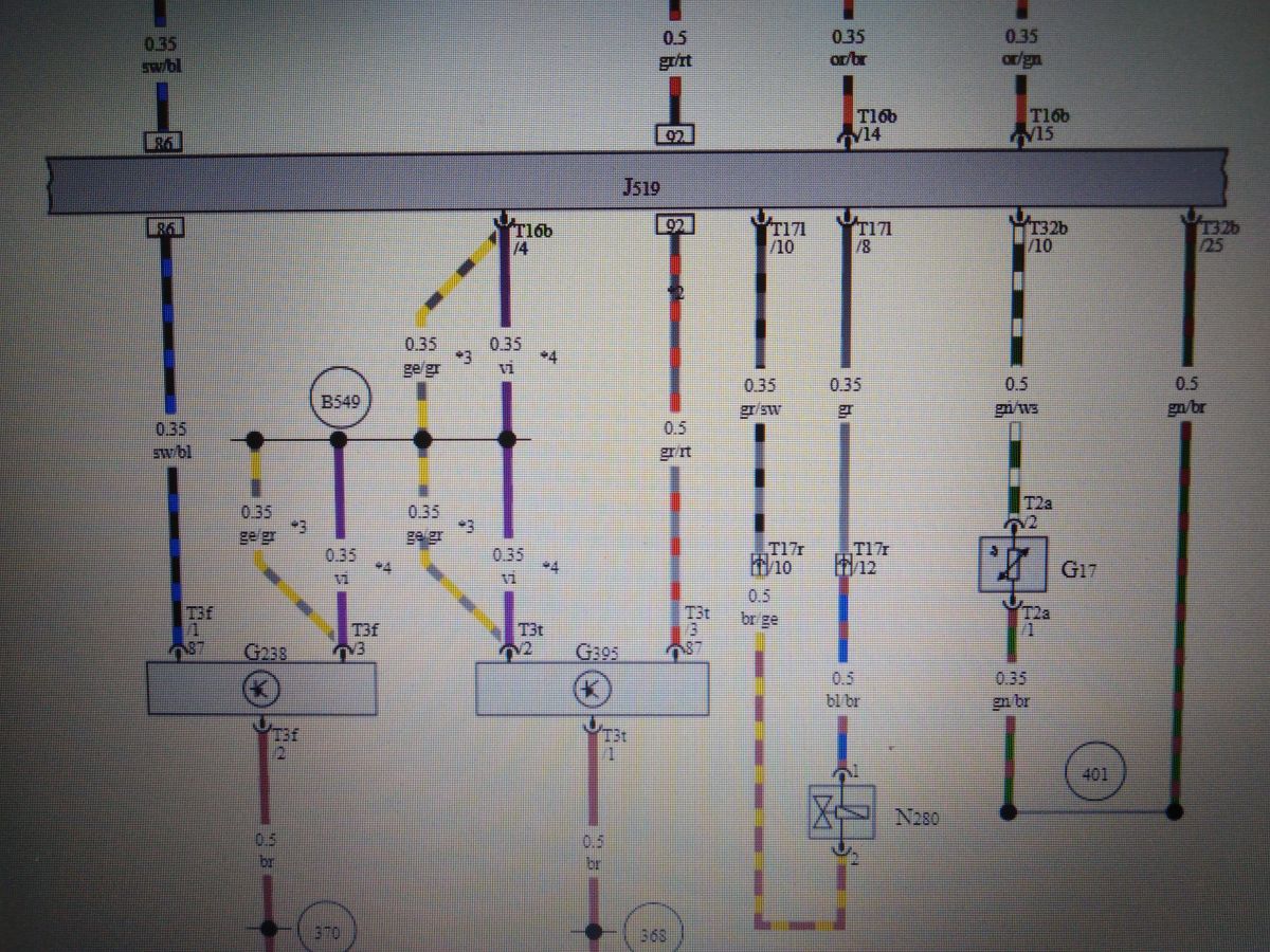

    Sterowanie sprężarki odbywa się tutaj tylko poprzez zawór N280.
    Trochę dziwny ten opis błędu bo nie ma ze sprężarki żadnego sygnału zwrotnego.
    Próbowałeś odłączyć N280 i patrzeć czy coś się zmieni w opisie błędu?
    Sprzęgło jest sprawne?
    N280 jest sterowany poprzez J519 - wtyczka D czyli A1 na rysunku - T17I.

    Dzięki za info, dodam że w bloku pomiarowym 001 mam prąd przy załączonej AC rzędu 0,7A później info ustera później pusty blok i ostatnie pole 11bar.
