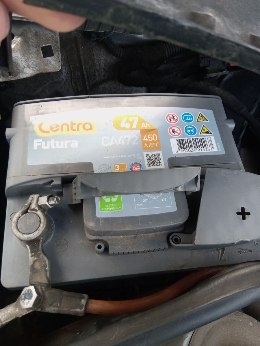

    Wiem, że na rynku są dostępne chargery do uruchomienia rozładowanego akumulatora i zarazem samochodu poprzez użycie prądu z t6ego chargera poprzez kable rozruchowe. Pytanie jaki charger wybrać ?
    Dane akumulatora:

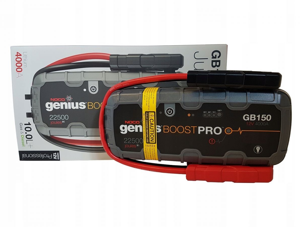

    Doprecyzuj co chcesz kupić ?
    Na rynku jest wiele różnych urządzeń pozwalających na ładowanie akumulatora i wspomaganie przy rozruchu.
    Czy to ma być kieszonkowy "PowerBank" z funkcją wspomagania rozruchu, prostownik z funkcją "rozruchu" czy profesjonalny prostownik na kółkach podłączany do sieci 230V wyposażony jeszcze dodatkowo w akumulator ?

    Akumulatory nigdy nie są zbyt duże pojemnościowo , aby zgadzały się gabaryty.
    Aku. kilkukrotnie wyssany do końca jest do "D". Wymienić aku. naprawić ładowanie i mieć spokój przez kilka lat.
    Zwłaszcza taki aku. jak Twój kosztuje ok. 200.
    Proponowałbym założenie o większej pojemności.

    Jeśli masz miernik , lub ewentualnie kup (w tej chwili pewnie ze trzy dychy) zmierz napięcie ładowania.
    Woltomierz 20 V DC, sondy do kołków aku.
    Przed uruchomieniem i na pracującym silniku.
    Ile to auto ma pojemności, że taki mały aku.?

    wierzysz w te pierdoły?
    Tak, bo miałem okazję testować osobiście w warsztacie.
    Przedstawiciel handlowy zostawił mi jedną sztukę na kilka dni do testów.
    charger do akumulatora - jaki kupić charger do uruchomienia auta
    Uruchamiałem Jeepa z silnikiem benzynowym 2,5L i rozładowanym akumulatorem.
    Na własnym, rozładowanym akumulatorze Jeep nie zakręcił rozrusznikiem.
    Po podłączeniu na kilka minut Boosterze - samochód dało się uruchomić.
    Mogę potwierdzić, że w warunkach "amatorskich", taki "powerbank" pomoże w uruchomieniu samochodu osobowego z rozładowanym akumulatorem.
    Moja wypowiedź ma odniesienie, do tego jednego konkretnego modelu.
    Innych nie testowałem.
    Film znalazłem już po testach i zdziwiłem się jak to wykonano a jednak "daje radę"
