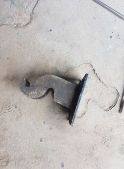

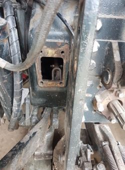

    Kolego dzisiaj podniosłem koło do góry i co się okazuje, że jest to wina ręcznego. W momencie kiedy ruszam do przodu to taśma od ręcznego tak jakby się zaciągała. Na załączonym filmiku widać jak to się zaciąga. I teraz moje pytanie dlaczego tak się dzieje?
    Czemu taśma się zaciąga? Wtedy kiedy ona się zaciągnie to następuje tarcie i cała piasta się grzeje.
    Ściągnąłem ten dekiel z tyłu co trzymają te bolce od taśmy i okazało się, że jeden leżał na spodzie, wypadł. I dwa pytania jakim cudem to wypadło? I drugie pytanie czy da się to zmontować w całość bez ściągania zwolnicy? Morduję się z tym od godziny i w żaden sposób nie mogę tego poskładać. Udało się to komuś złożyć przez to okienko?

    Zawleczka wypadła i tyle, nikt ich nie wymienia i tak to się kończy. Zdejmij zwolnice, będzie lepiej i szybciej.

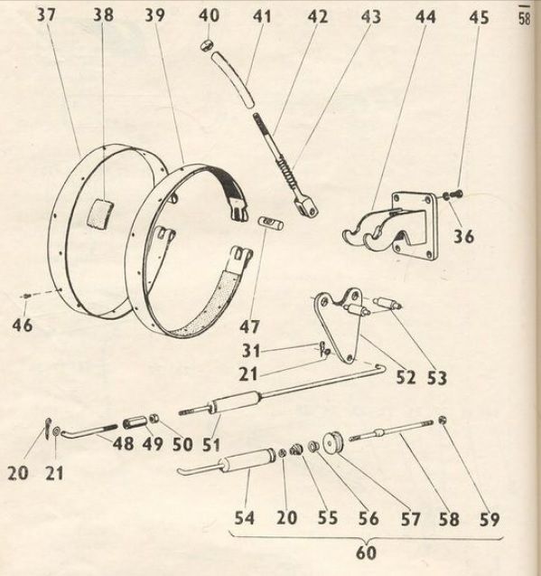

    Kolego o jakiej zawleczce mówisz? Na załączonym obrazku jest to element 53, którego nie mogę włożyć. Ale tak jak mówisz muszę ściągnąć zwolnicę bo to będzie szybciej i mniej nerwów.

    Witam, poskładałem wszystko w całość. Niestety nie udało mi się tego poskładać z zewnątrz. Musiałem ściągnąć całą zwolnicę żeby to poskładać. Mimo pełnego dostępu i tak trzeba było się trochę namęczyć żeby to złożyć.
    Jak ktoś to składa z zewnątrz to musi być specjalistą wysokiej klasy :)
