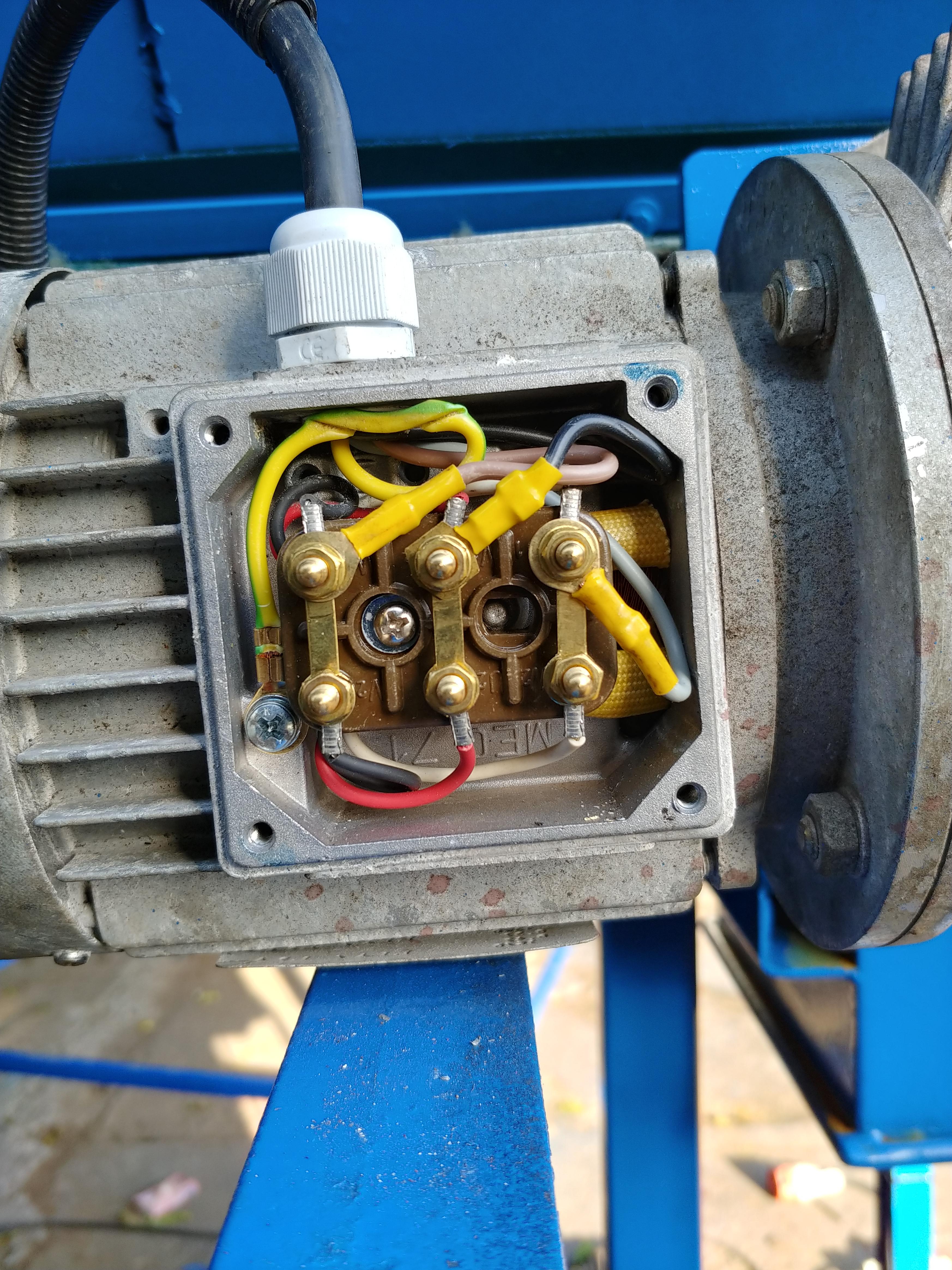

    #10 18755343
    pafciowaw
    Specjalista Automatyk
    Silnik jest podłączony w trójkąt a powinien w gwiazdę?!
    Masz falownik 3 fazowy - daje na wyjściu do 3 x 400V

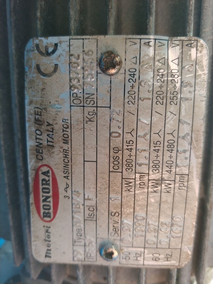

    pikjaroslaw
    Poziom 3  
    Falownik LG IC5 SV008iG5A-4 wyświetla błąd IOL - przyczyny?
    Tabliczka
    Racja! Błąd miał być falownik na 1f podłączyłem silnik a potem przyszedł na 3f a ja zapomniałem zmienić podłączenie
    Ok
    Dzięki już zmieniam i zobacze jak będzie chodziło
    #12 18755353
    pafciowaw
    Przepnij silnik na gwiazdę i ustaw parametry z tabliczki silnika na falowniku; lub przeprowadź autotuning. H41?
